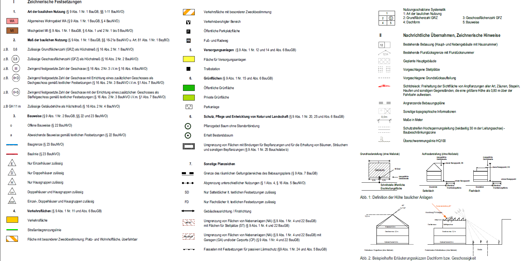

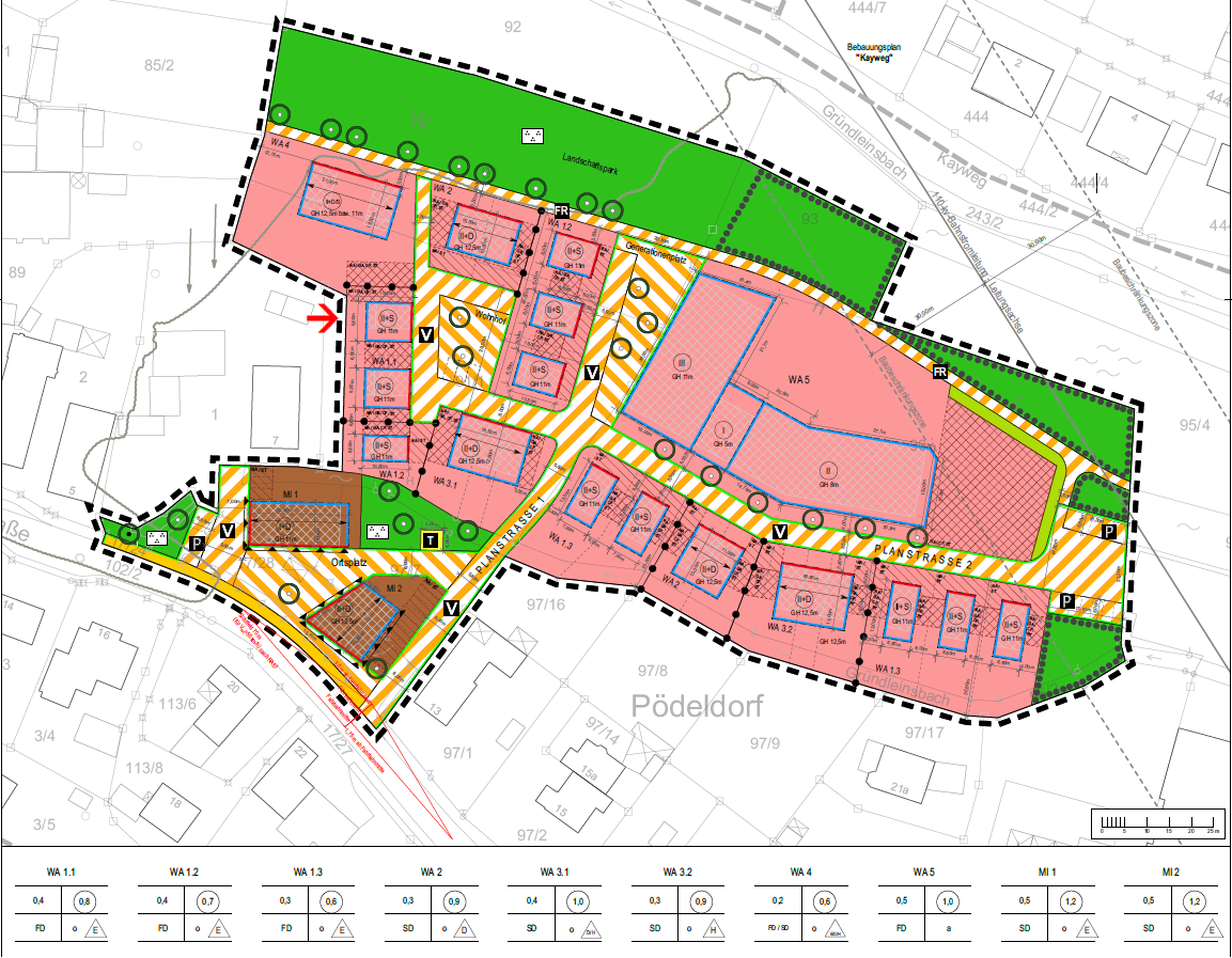

为了更好地理解,我附上规划许可证。
非常感谢所有愿意分享经验的朋友。此致敬礼

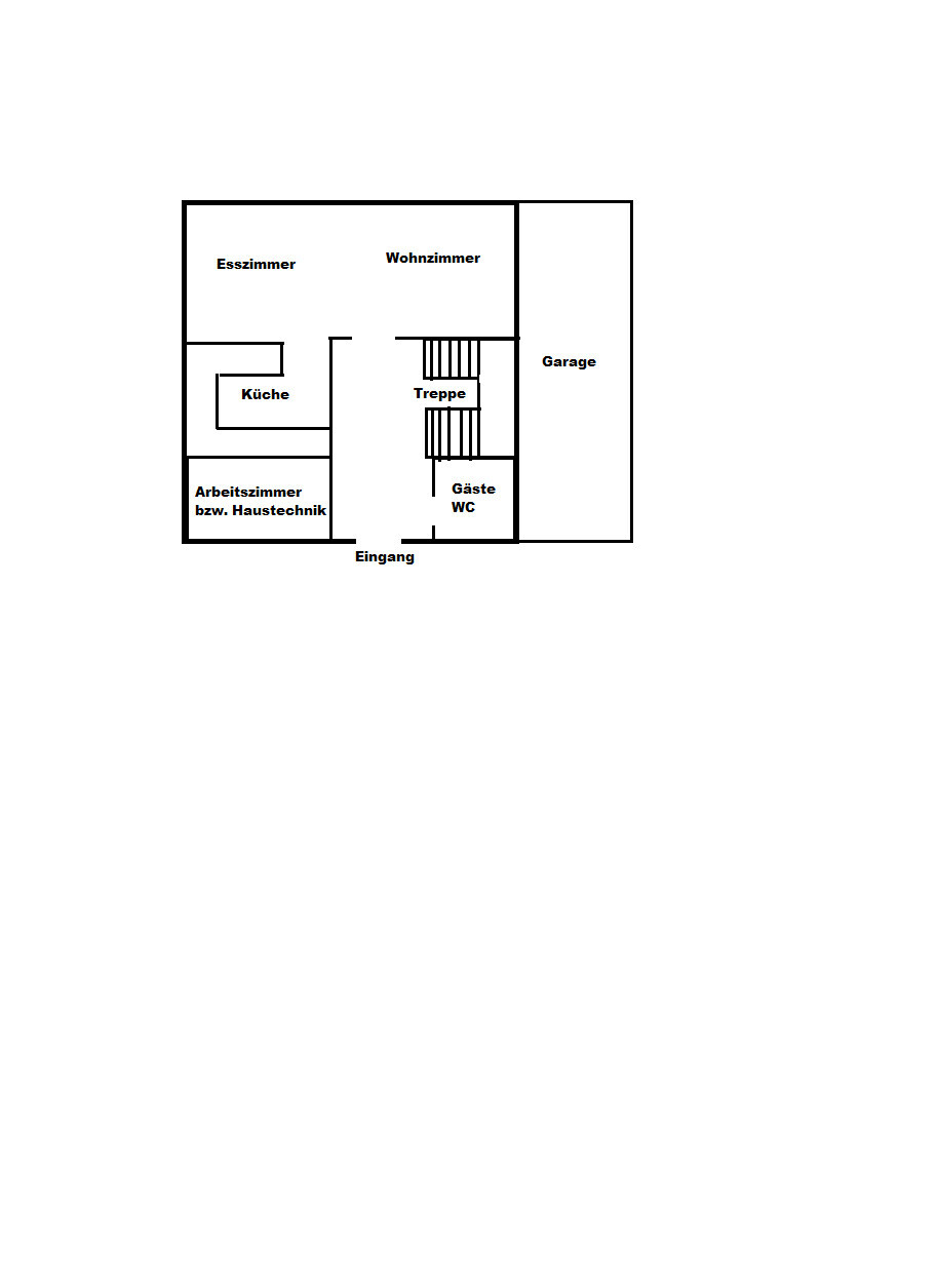

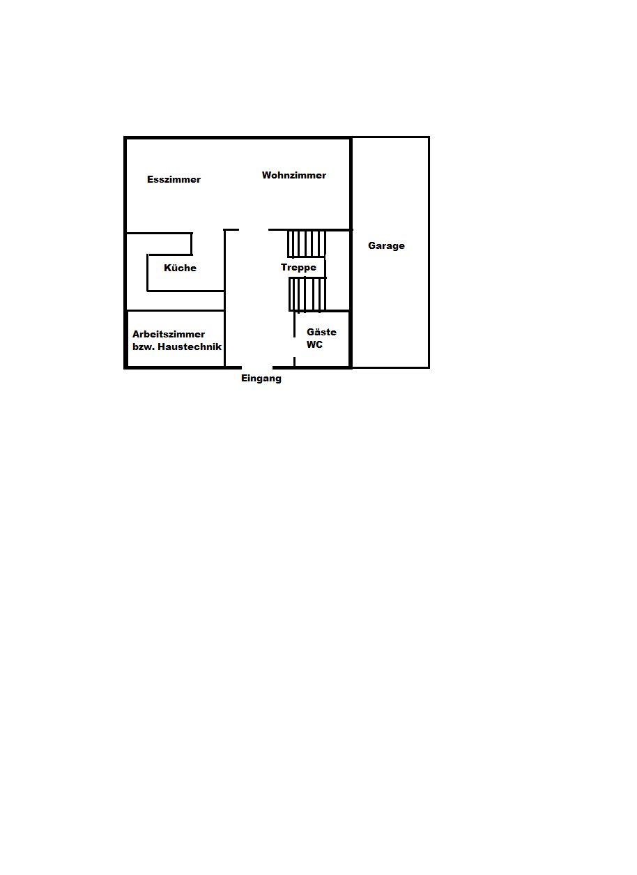

这里是我们的平面图设计(画得相当简洁)。
boxandroof
2020-01-24 08:52:33
  • #3

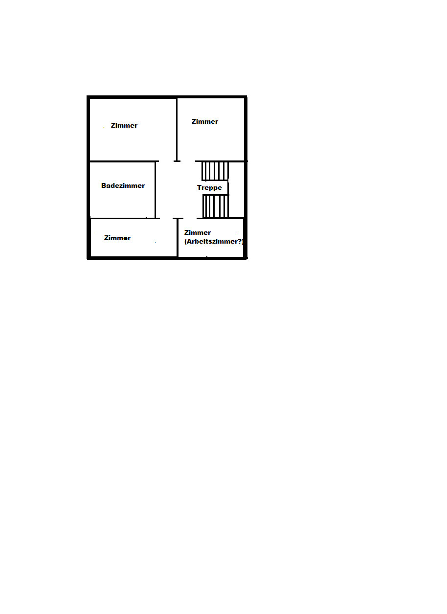

把上层楼的平面图给我看看。[Arbeitszimmer] 和 [Technik] 放在底层不合适。
Davidoff86
2020-01-24 09:05:51
  • #4
说实话,我还没有做到那一步,但我大致是这么想的。

  • #6
你的空间部分无法使用。太窄了。
