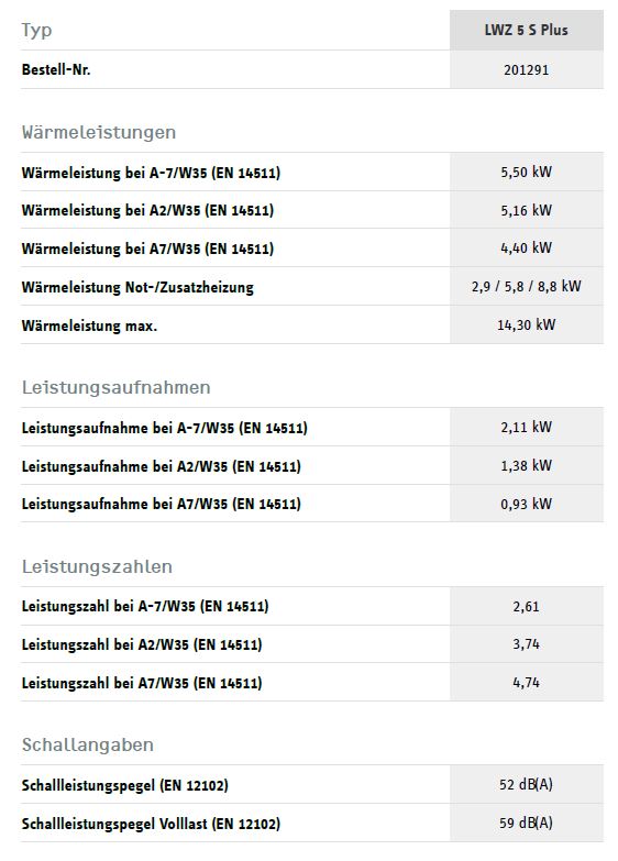

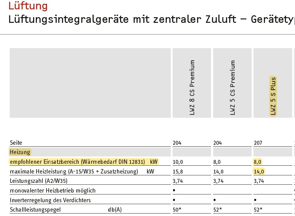

供暖工程师向我们推荐了一款Stiebel Eltron LWZ 5 S Plus。随后,作为外行的我指出,10千瓦与5千瓦之间的差距似乎不合理,而且10.1千瓦显得相当高。之后,计算进行了调整,因为我所在邮编区的设计室外温度为-10°。在其它参数不变的情况下,能源顾问现在计算出的建筑供暖负荷为8.4千瓦。但从我这个外行角度来看,8.4千瓦与5千瓦的热泵容量仍然存在差距。
产品信息中提到,空气-水热泵推荐使用在最大8.0千瓦的负荷范围内(见附件)。
所有这些差异的原因据说是因为建筑供暖负荷是按照DIN 12831计算的,而LWZ的热功率基于EN 14511标准。因此一切都是相符的。

更让人困惑的是,我还使用了常被提及的网络供暖负荷计算器(Google搜索第一个结果“能效条例-供暖负荷评估”),并根据输入参数计算出5.25千瓦的供暖负荷。
我完全糊涂了。三个供暖负荷计算,两个标准,到底该信哪个?
非常感谢大家的建议。希望有专家能帮我理清思路。
