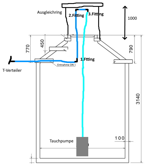

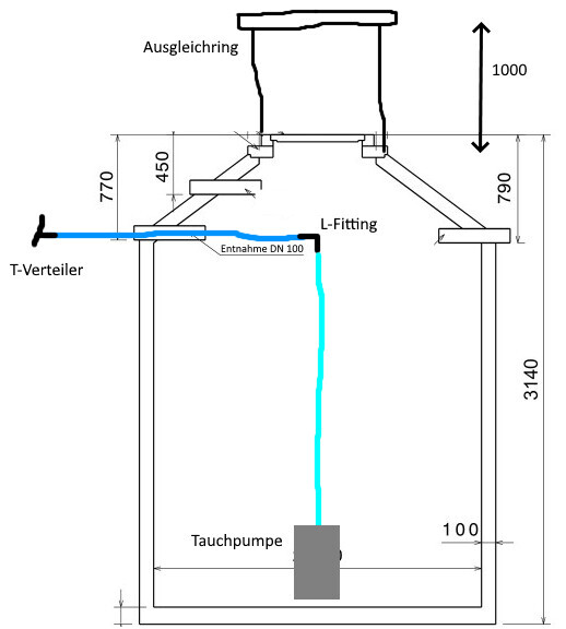

danke für deine Antwort.
Ursprünglich möchte ich es wie meinen 1.Plan (siehe Anhang) realisieren. Hier muss ich aber jedes Mal (bei Wartung, Reparatur nach unten mit Leiter absteigen. Das möchte ich ungerne.
Dank deinem Vorschlag glaube ich, dass es wie mein 2.Plan besser ist. Hier brauche ich aber 3 Fitting (statt 2 wie aus deinem Text). Mit dieser Lösung verliere ich wahrscheinlich viel Druck.
Hab' ich hier Gedankenfehler gemacht?
Vielleicht habt Ihr bessere Idee?

Plan 1. Fitting aber nicht wie im Plan mittig sondern ganz rechts bzw. noch etwas länger. Dann ist das Rohr lang genug dass du die Pumpe mit Rohr hochziehen kannst. Somit kommst du auch ohne Heruntersteigen an den Fitting.
So starr ist ein dn32 nicht. Nicht mal ein Pe100. Wenn es kalt ist kann man es mit einem Fön wärmen.
Theoretisch könnte man auch einfach einen Bogen mit dem Rohr im Schacht machen ganz ohne Fitting.
oder man nimmt 45° Bögen. Da ist der Druckverlust deutlich geringer.
Insgesamt sollte aber ein bis zwei Winkel mehr keinen großen Unterschied machen.
An die Pumpe muss man eh selten ran.

Danke dir. Ich werde es mal ausprobieren, wie gut es verarbeiten lässt. Befürchte, dass ich trotz aller Mühe nicht die gut 1m tief nicht überbrücken kann
An einem 45° Fitting hab' ich auch gedacht. Konnte sehr wenig/fast kein Angebot (Amazon, Ebay) gefunden. Hast du vielleicht weiteren Tipp für mich?
