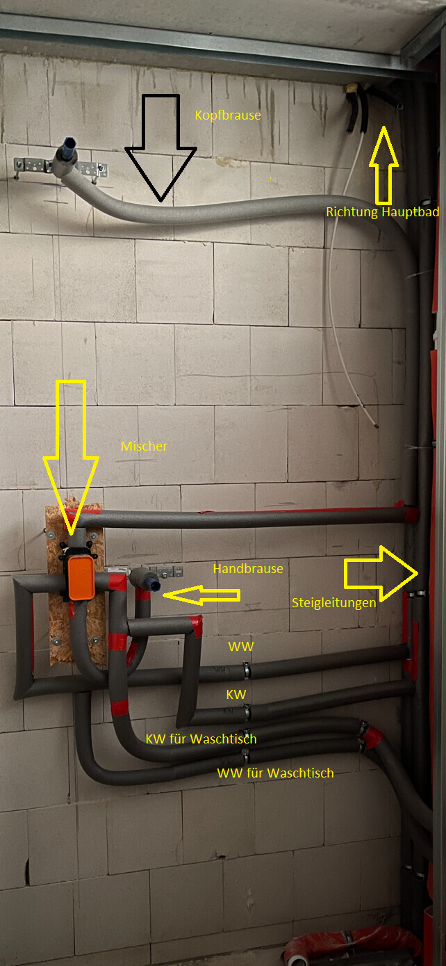

Reicht es wirklich aus die letzte Zapfstelle wieder mit dem Kesselhaus zu verbinden? Von der Steigleitung aus gehen ja jeweils nochmal Leitungen zu den Armaturen (auch im Gästebad ab). Die wären ja trotzdem Sackgassen und keine Kreisläufe wenn ich jetzt hinter der letzten Warmwasser-Zapfstelle wieder die Verbindung zum Kessel herstelle?
Deliverer
15.07.22 17:22
Stichleitungen sind in Deutschland nicht mehr erlaubt. Es muss alles geschleift werden. Sackgassen sollte es daher keine geben.
DASI90
15.07.22 17:34
Anbei mal ein Fotos aus den Zeiten der Rohinstallationen. Das ist das Gästebad. An der Wand geht die Steigleitung hoch. Links davon werden die Duscharmaturen versorgt. Ist das zur Raindance Armatur und zum Waschbecken/waschtisch keine Stichleitung?
Sanitäranlage: Mischer, Kopf- und Handbrause, Warm-/Kaltwasserleitungen.
Deliverer
15.07.22 17:42
Ist denn am Waschtisch Schluss? Wenn ja, ist das mMn. so nicht richtig. Aber ich kann da auch nur auf meinen Sanitär vertrauen, der mir das mal erklärt hat. Nachgelesen habe ich es bislang nicht, also besser nochmal checken!
DASI90
15.07.22 17:50
Ich muss mal in den Fotos schauen die ich gemacht habe. Aber ich sehe hier einen Stich.
