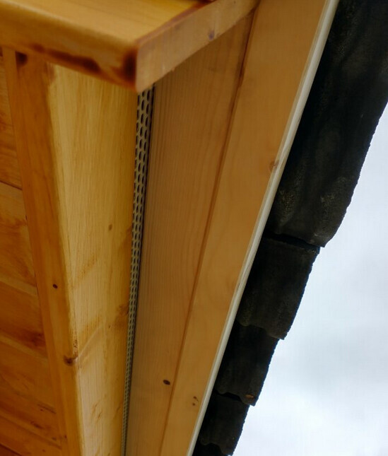

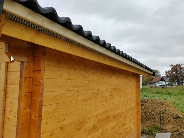

bei meinem Gartenhaus gibt es ein kleines Problemchen. Ich habe das mit 30cm Dachüberstand bestellt, für das Ziegeldach hat mir die Firma noch eine Auslegung berechnet. Leider ist die Auslegung etwas viel größer als 30cm, sodass die Ziegel aktuell weit überstehen. Ich sehe da zwei Probleme auf mich zukommen:
1. im Winter könnte der bei Schneelast die Dachziegel wegen ungenügender Auflagefläche hebeln
2. ich komme mit der Dachrinne nicht hin
Wie man an den Ortgängen sieht, kann ich die Ziegel nicht mehr enger zusammenschieben, die sind schon ziemlich auf Minimalabstand. Meine Überlegung war jetzt am Traufkeil nochmal ein Kantholz festzuschrauben, sodass die Ziegel besser gestützt sind. Das sollte dann für Problem 1 reichen und 6cm würden dann etwa bündig mit den Gibelbretten abschließen.
Für das Problem mit der Regenrinne bin ich noch ein bisschen unsicher. Man müsste da vermutlich noch mindestens einmal aufdoppeln. Als Regenrinne hatte ich mir diese Marley Dinger vom Obi besorgt bei dem man die Rinnenhalter an ein Traufbrett schraubt, also nicht besonders viel Reichweite. Hat jemand irgendwelche guten Ideen?

Traufbrett für Dachrinnenhaken aufdoppeln wäre ebenfalls mein pragmatisches Vorgehen
Sorgen bzgl. Hebelkräfte hätte ich keine.

Letze Reihe verschrauben
und was ist maximal ausseinader schieben wenn jede Reihe 3cm bringt reicht es doch und du kannst eine Ziegelreihe Weglassen.

Das hatte ich mir auch schon überlegt. Mit maximal weit würde ich vermutlich fast hinkommen, das Problem ist dann aber die Dachneigung. Ziegel sind Nelskamp Sigma, die Vorgabe für die Überdeckung wäre dann eine Dachneigung von >30 Grad, das Gartenhaus hat aber natürlich nur 18 Grad. Im Prinzip hat man bei der Dachneigung gerade mal 6mm Spiel wenn man sich an die Vorgaben hält. Ich will natürlich jetzt auch nicht, dass das Dach dann undicht wird
Verschraubt sind die Ortgänge und der jeweils eine halbbreite Ziegel. Die Flächenziegel müsste man erst anbohren, die haben kein Loch
