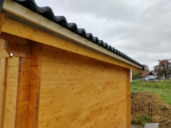

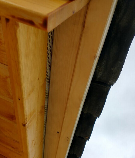

Kleines Update für alle mit einem ähnlichen Problem. Wir haben jetzt zwei Kanthölzer 60x40 aufgeschraubt. Eines quer an den Traufkeil und dann daran eines hochkant. Das passt in diesem Fall recht gut um an diese Nubbel vom Dachziegel zu kommen und die Regenrinne passt jetzt auch gut von der Entfernung. Durch das quer liegende Kantholz wird auch die Hinterlüftung nicht beeinträchtigt.
