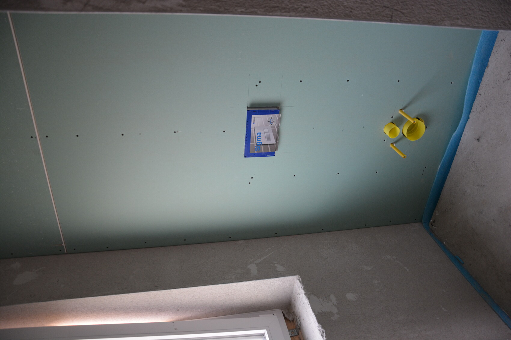

die Porenbetonsteine sind wirklich nur von der Höhe des Rohfußbodens bis zum Stutzen für das Tellerventil geschlitzt worden. Das machen sicher auch Hohllochziegel (zu denen ich keine Erfahrungswerte habe) unter dem Einsatz einer Flex mit. Alle übrigen Rohre liegen unter dem Estrich. Vom Bad im Obergeschoss geht es dann hinter einer Trockenbauwand nach unten.
Badezimmer im Rohbau mit grünem Trockenbau und sichtbaren Sanitärinstallationen

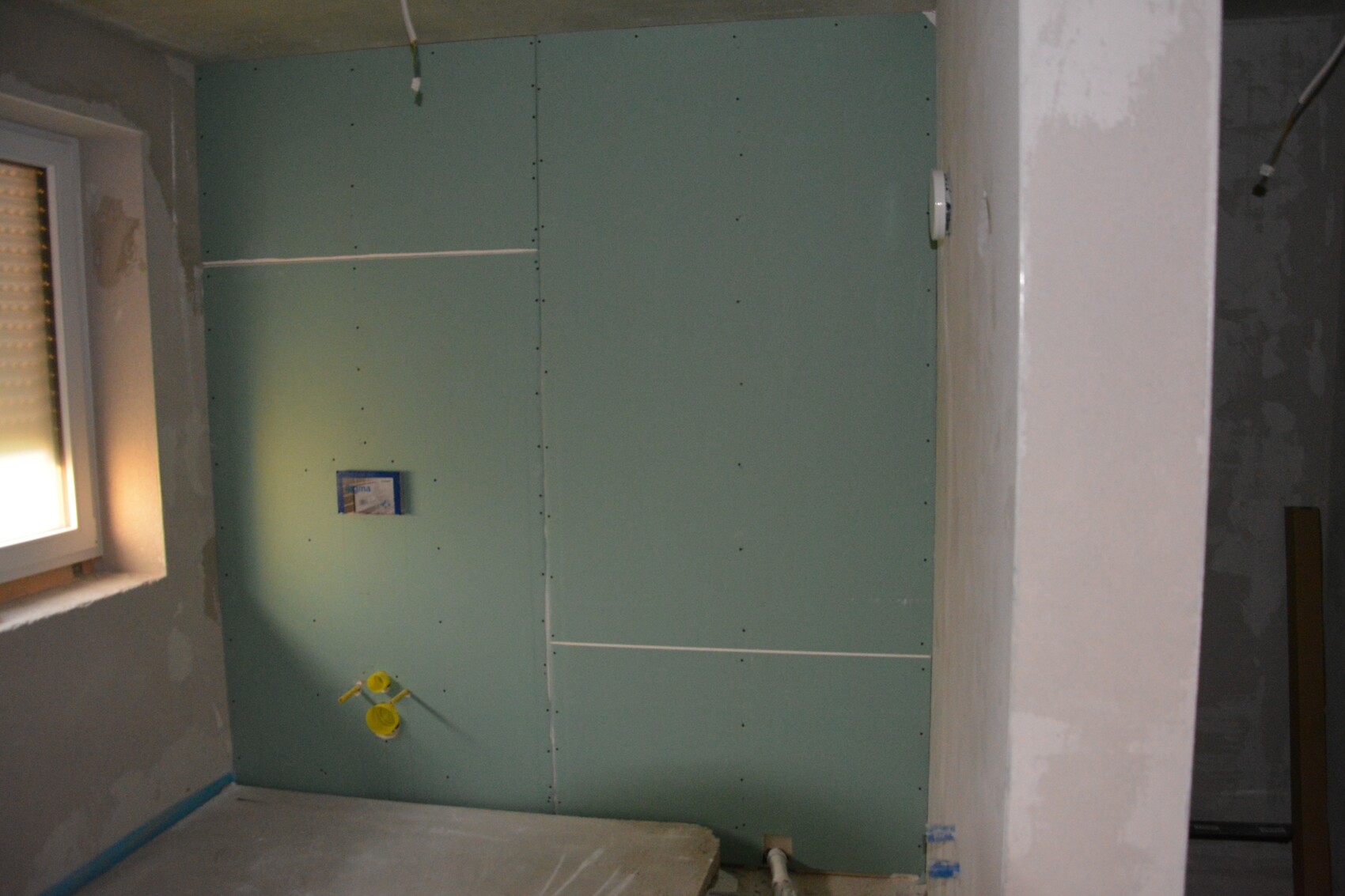

Hier ein Foto aus dem EG-Bad, wo man sehr schön die Rohre vor der Wand liegen sieht.
Innenraum mit schwarzen flexiblen Kabelkanälen neben Fenster während Bauphase
Auch hier ist alles hinter einer Trockenbauwand verschwunden.

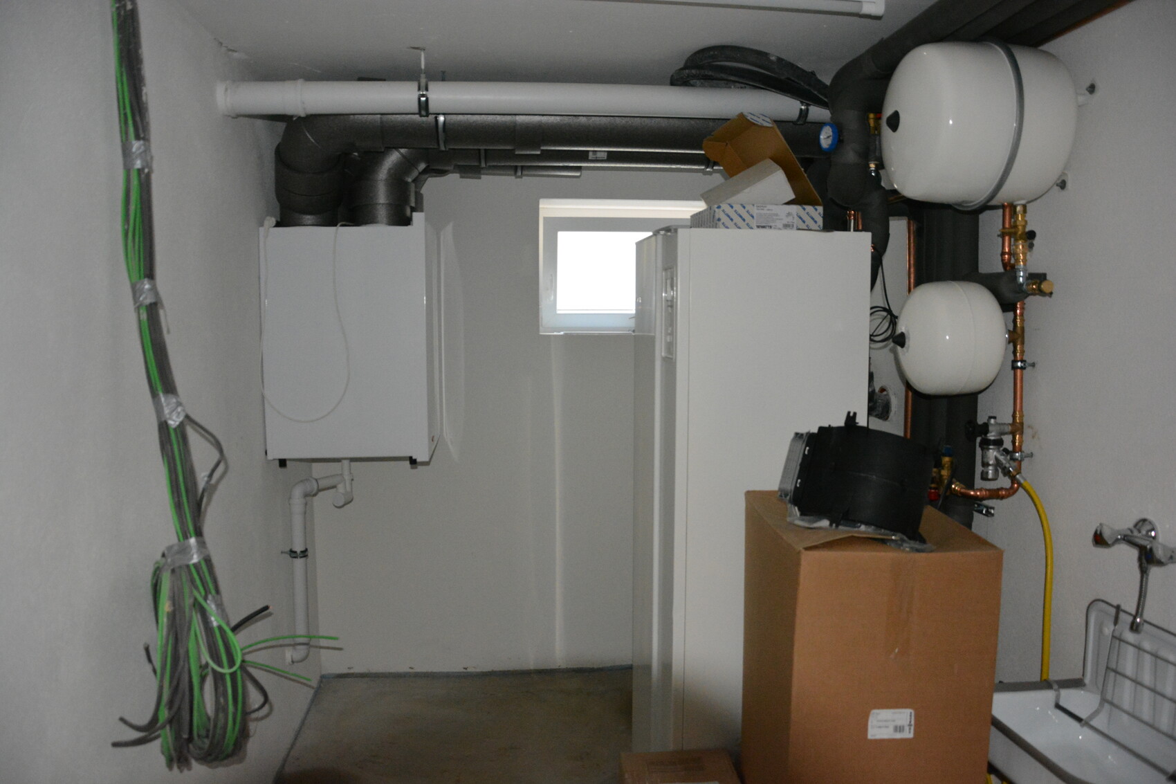

Unter den beiden Bädern liegt dann im Keller der Technikraum, wo alle Rohre ankommen und mit dem Lüftungsgerät (im Bild links an der Wand, das Abflussrohr ist für Kondenswasser) verbunden sind.
