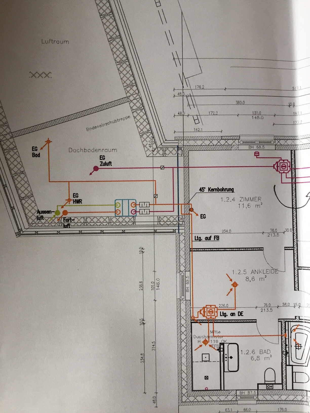

die Planungen für die Belüftungsanlage laufen in vollen Zügen!
Uns wurde eine Q450TR Anlage empfohlen. Habe vieles Gute darüber gelesen.
Folgende 2 Punkte in der bisherigen Planung stören uns:
-Zehnder Q450 TR würde in anliegendem Zwischenboden zum Schlafzimmer stehen. Zwischenwand 17,5cm Kalksandstein
-Unterverteilung (Zulauf) unter Schlafzimmerboden im Estrich (Strömungsgeräusche)?
Hier die berechneten Luftvoluminas für unser Haus:
Luftvolumen Feuchteschutz: 70m^3
reduzierte Lüftung: 210m^3
Nennlüftung: 300m^3
Intensivlüftung: 390m^3
und hier die Lautstärketabelle des Q450TR:
Bei Nennlast macht die Anlage knapp 45dB.
Wird es ein Problem mit Lautstärke beim Schlaf geben?

Barossi schrieb:
Die Wand dazwischen hat keine Tür
Ich kann das Bild nicht sehen (Du könntest es auch direkt ins Hausbau-Forum hochladen).
Irgendeine Tür und einen Weg vom Schlafzimmer zur Kontrollierte-Wohnraumlüftung wird es geben, oder? Wir haben dem Hauswirtschaftsraum eine Schall-ex-Tür mit Absenkdichtung verpasst.
Barossi
06.02.17 11:24
Du hast recht. Die Leitungen werden unter dem Estrich auf dem Rohfussboden laufen, sorry mein Fehler!

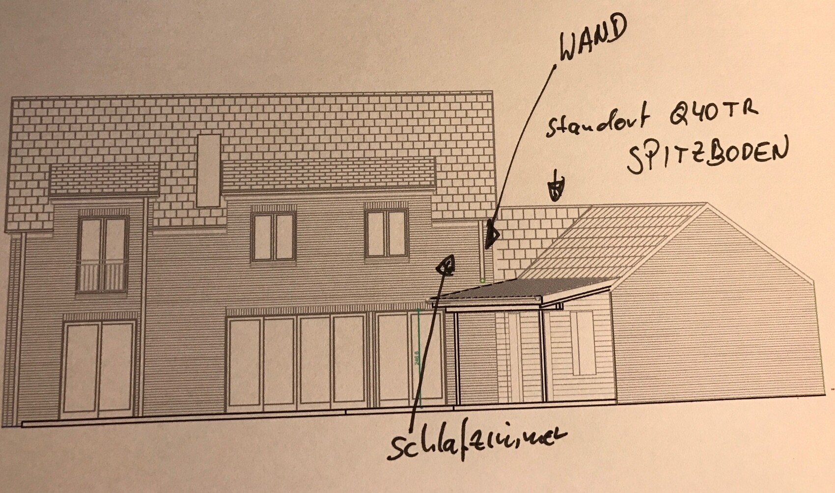

Habe mal Bild(er) angefügt. Es handelt sich um einen kleinen Spitzboden (Standort Kontrollierte-Wohnraumlüftung Q450TR) angrenzend an unser Schlafzimmer (1.2.4) Die Wand dazwischen hat keine Tür (Bodenlucke im anderen Gebäude!) und besteht aus einer 17,5cm Kalksandsteinmauer, die auf der Schlafzimmerseite 1cm Gipsputz hat.
Man könnte diese Wand sehr gut von der Spitzbodenseite (akustisch) dämmen.

Bieber0815
06.02.17 13:24
Ach so ... Da würde ich mir keine Sorgen machen hinsichtlich Schall. (Normale fachgerechte Ausführung vorausgesetzt.)
NA ja Sorgen? Am ende können wir dann nicht schlafen
Es sind "Luftlinie" knapp 3m zwischen Kopf (schlafend im Bett) und der Q450TR. Dazwischen wie beschrieben die Kalksandstein Wand.
Die Q450TR wird dann auf der Holz-Zwischendecke (Spitzboden) stehen. Schwingen?
LG Barossi
Bieber0815
06.02.17 15:40
Vermutlich wird das Gerät -- entkoppelt -- an der Wand aufgehängt.
