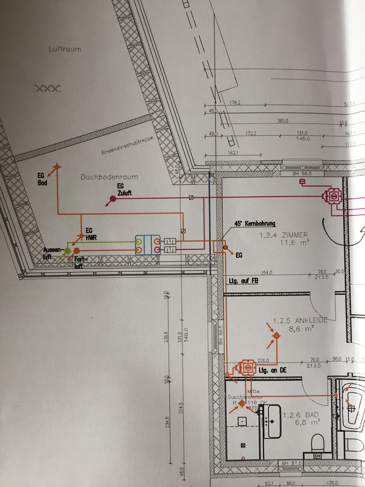

die Planungen für die Belüftungsanlage laufen in vollen Zügen!
Uns wurde eine Q450TR Anlage empfohlen. Habe vieles Gute darüber gelesen.
Folgende 2 Punkte in der bisherigen Planung stören uns:
-Zehnder Q450 TR würde in anliegendem Zwischenboden zum Schlafzimmer stehen. Zwischenwand 17,5cm Kalksandstein
-Unterverteilung (Zulauf) unter Schlafzimmerboden im Estrich (Strömungsgeräusche)?
Hier die berechneten Luftvoluminas für unser Haus:
Luftvolumen Feuchteschutz: 70m^3
reduzierte Lüftung: 210m^3
Nennlüftung: 300m^3
Intensivlüftung: 390m^3
und hier die Lautstärketabelle des Q450TR:
Bei Nennlast macht die Anlage knapp 45dB.
Wird es ein Problem mit Lautstärke beim Schlaf geben?
LG Barossi

Bieber081506.02.17 10:50Laufen die Leitungen wirklich im Estrich? Oder unter dem Estrich auf dem Rohfussboden? Ersteres halte ich für bedenklich (nicht Norm-gerecht).
Ein Putz auf der Wand verbessert die Schalldämmung erheblich. Wichtig ist die entkoppelte Aufhängung oder Aufstellung. Außerdem das stopfen der größten Löcher (Innentüren).
Hier hängt die Kontrollierte-Wohnraumlüftung (Vaillant) an einer Kalksandstein-Wand zwischen Hauswirtschaftsraum und Wohnzimmer. Die Kontrollierte-Wohnraumlüftung ist im Wohnzimmer nicht zu hören (wohl aber sehr deutlich im Hauswirtschaftsraum).

Auch die laufen im Schlafzimmer im Estrich?Nein die Rohre machen nichts...die sind nicht die Geräuschemacher...es ist die Anlage selbst...
Was machen...tja wie Bieber schon sagte soviel wie möglich an Schallschutz betreiben...
Du hast recht. Die Leitungen werden unter dem Estrich auf dem Rohfussboden laufen, sorry mein Fehler!
Habe mal ein Bild angefügt. es handelt sich um einen kleinen Spitzboden (Standort Kontrollierte-Wohnraumlüftung Q450TR) angrenzend an unser Schlafzimmer (1.2.4) Die Wand dazwischen hat keine Tür und besteht aus einer 17,5cm Kalksandsteinmauer, die auf der Schlafzimmerseite 1cm Gipsputz hat.
Man könnte diese Wand sehr gut von der Spitzbodenseite (akustisch) dämmen.
