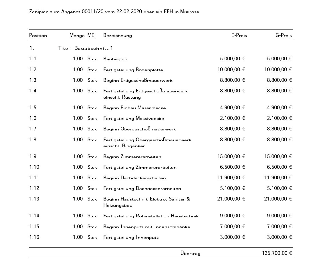

So der GU hat den Zahlungsplan angepasst.
Tabelle mit Bauleistungs-Positionen: Mengen, Bezeichnungen, Preise und Gesamtbetrag.
Zahlplan zum Angebot 00011/20: EFH Bauabschnitte und Preise in Tabellenform
K1300S 19.03.20 14:52
Tja, ist jetzt nicht wirklich viel besser. Ich will niemandem etwas unterstellen, aber wenn die Aufteilung auf zwei Zahlungen (Beginn/Fertigstellung) jeweils in etwa im Verhältnis 70:30 gemacht wird, dann würde mich mal ganz dringend interessieren, was der GU sich dabei denkt. Er selbst zahlt die Gewerke ja vermutlich auch erst nach Fertigstellung (bzw. Abnahme) mit entsprechendem Zahlungsziel.
daniel1985ffo 19.03.20 14:55
Der GU macht alle arbeiten selbst, außer Dach und Heizung/Elektro.

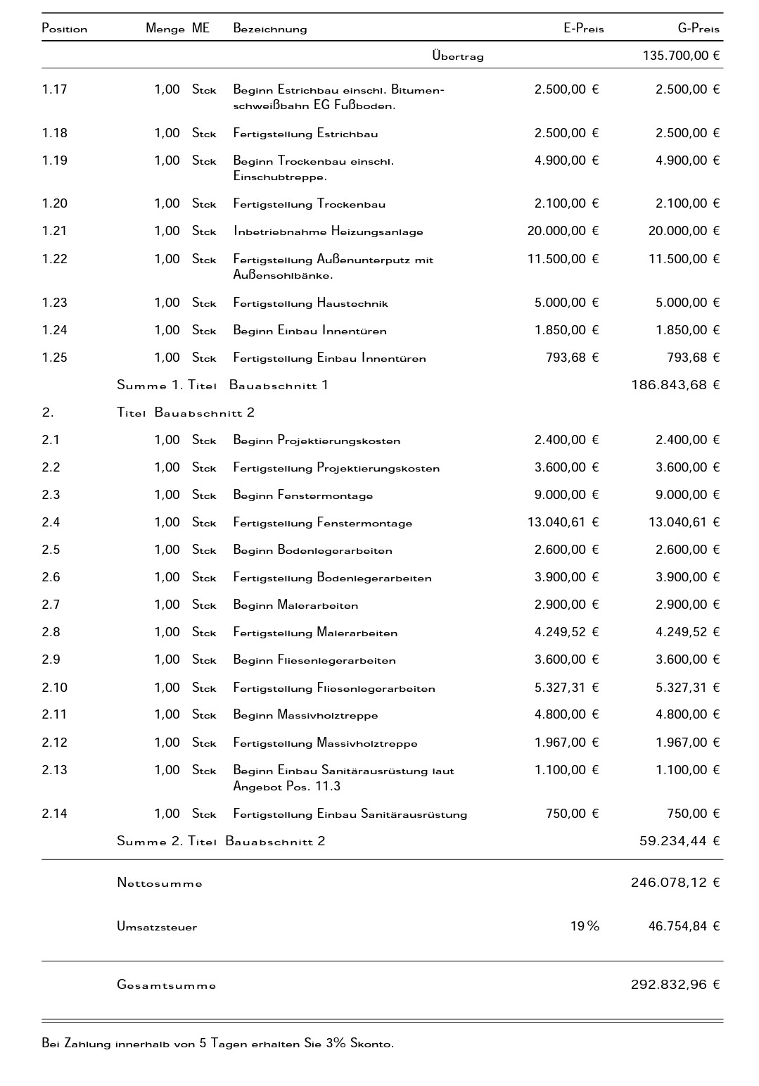

Tassimat 19.03.20 15:19
Schlanke 39 Teilzahlungen. Ich denke damit ist klar, dass etliche Posten gleichzeitig am Block in die Vorkasse gehen.
K1300S 19.03.20 15:21
Dann muss er ja erst recht nur nachschüssig bezahlen. Sehr ungewöhnlich, dass er da vom Bauherren Vorkasse verlangt.
danixf 19.03.20 15:37
Ich würde auch noch mal mit ihm sprechen. Da ist nichts genau definiert. Was heißt denn Beginn? Wenn er beim Mauern da schon ne Palette Dachziegel hinstellst und ein Hammer daneben legt ist es Beginn Dachdeckerarbeiten?
