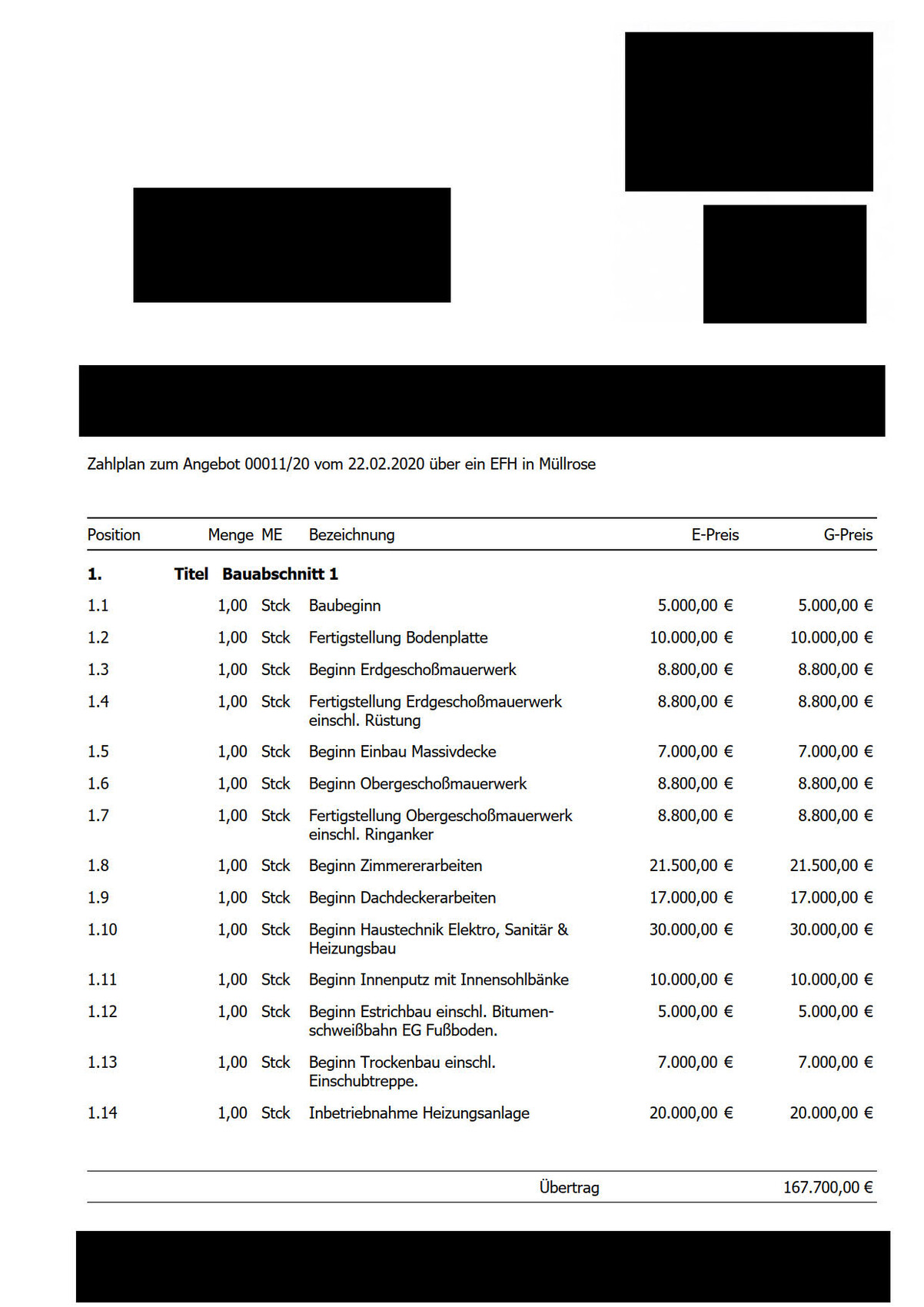

ᐅ Zahlplan Baufirma beurteilen

Ein Zahlungsplan bedeutet, dass zu festen Terminen feste Beträge gezahlt werden. Die Beträge gehen aus deinen Dokumenten nicht hervor. Wie viel Geld sollst du bei jedem einzelnen Schritt denn bezahlen?
95 % bei Baubeginn, oder nur 2 % oder nur einen Kasten Bier?

So Entschuldigung noch einmal für gestern, war mein Fehler
Jetzt der Zahlplan Entwurf mit Preisen im Anhang.

Zahlplan zu Angebot 00011/20 (EFH Müllrose); Tabelle mit Positionen und Preisen.

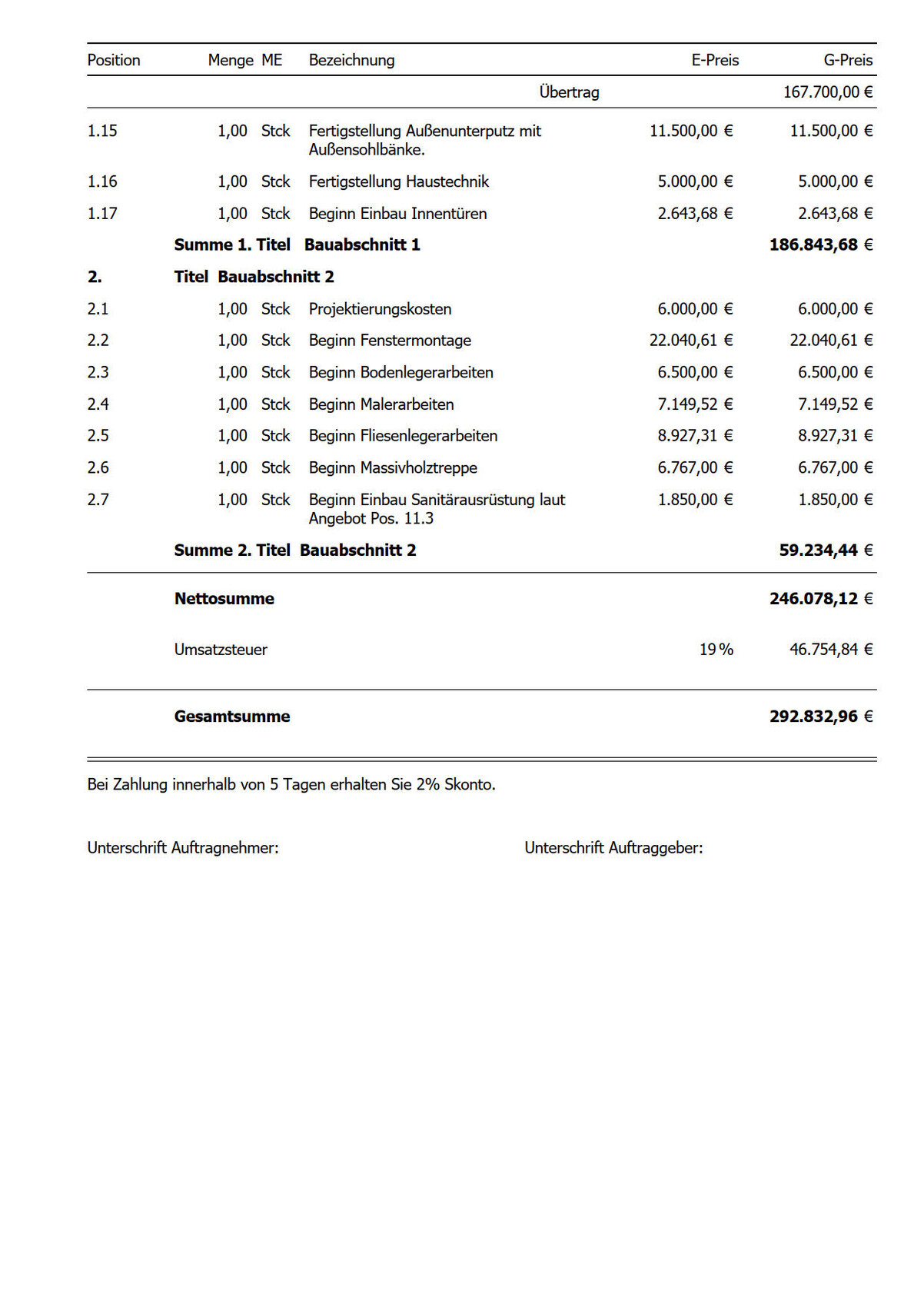

Rechnungstabelle mit Bauabschnitten, Positionen, Preisen und Gesamtsumme.
Tassimat
19.03.20 10:25
Also fast alles immer komplett per Vorkasse???

19.03.20 10:40
folgenden Positionen nicht beachten. Da beauftrage ich die Gewerke selber und mache zum Teil Eigenleistung.
  • 2.1
  • 2.2
  • 2.3
  • 2.4
  • 2.5
  • 2.6
Golfi9019.03.20 10:52
Ich wollte es gerade sagen! Du gehst ja zu 80% in Vorkasse!
Das würde ich so nicht dulden... Bzw. erst gar nicht mit einem GU bauen, der das so handhabt...
