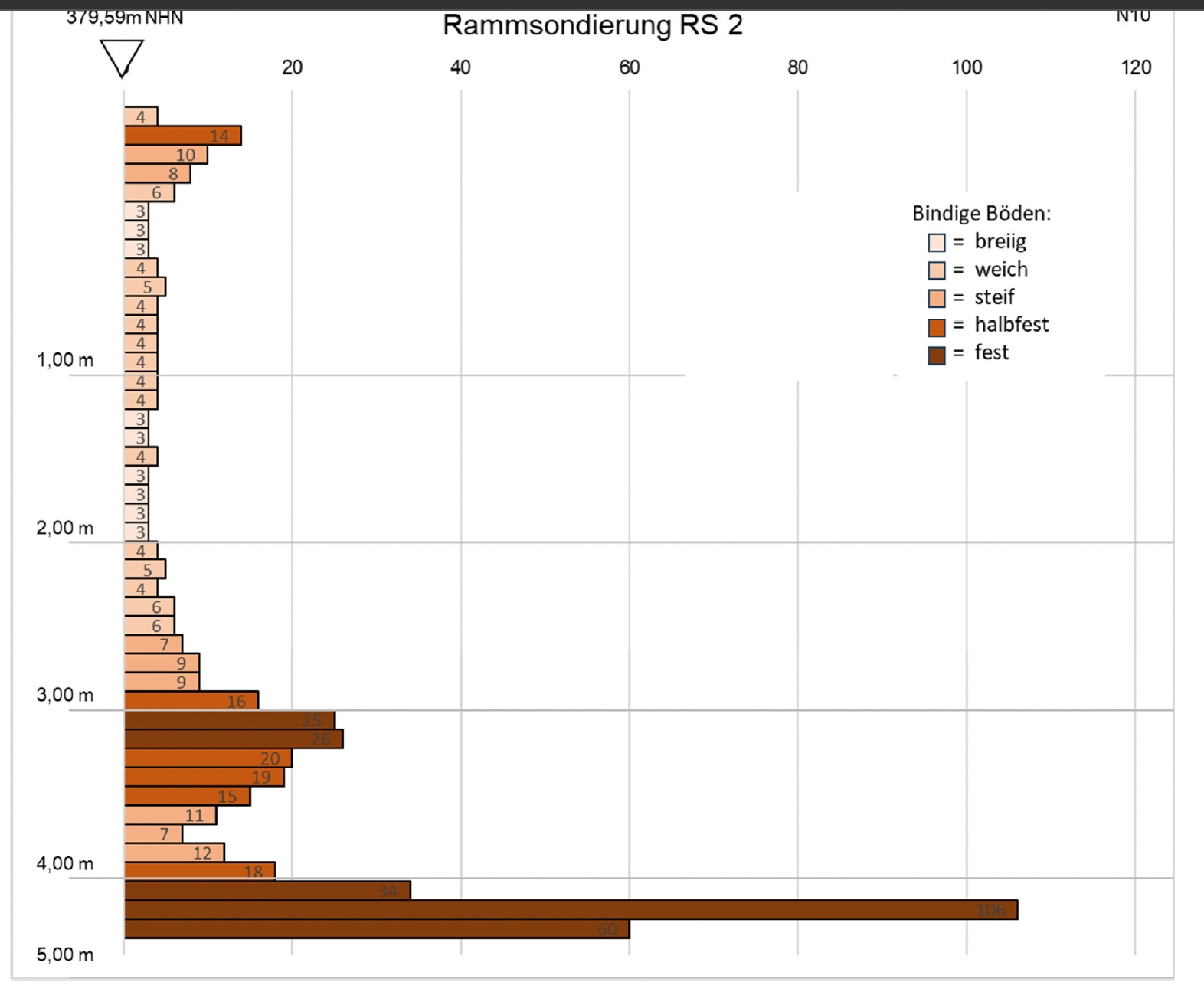

Disclaimer: wir sind noch in der Planungsphase und haben noch nicht unterzeichnet. Die Gemeinde hat uns Drainagen verboten (Neubaugebiet) und es ist eine Regenwasserretensionzisterne erforderlich. Der Boden ist sehr Lehm- und Tonhaltig:

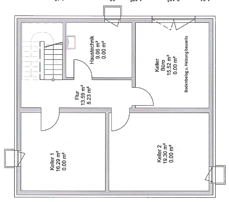

Das ist der Kellerentwurf - berücksichtigt bitte den Lichthof. Der macht mir besonders Sorgen.

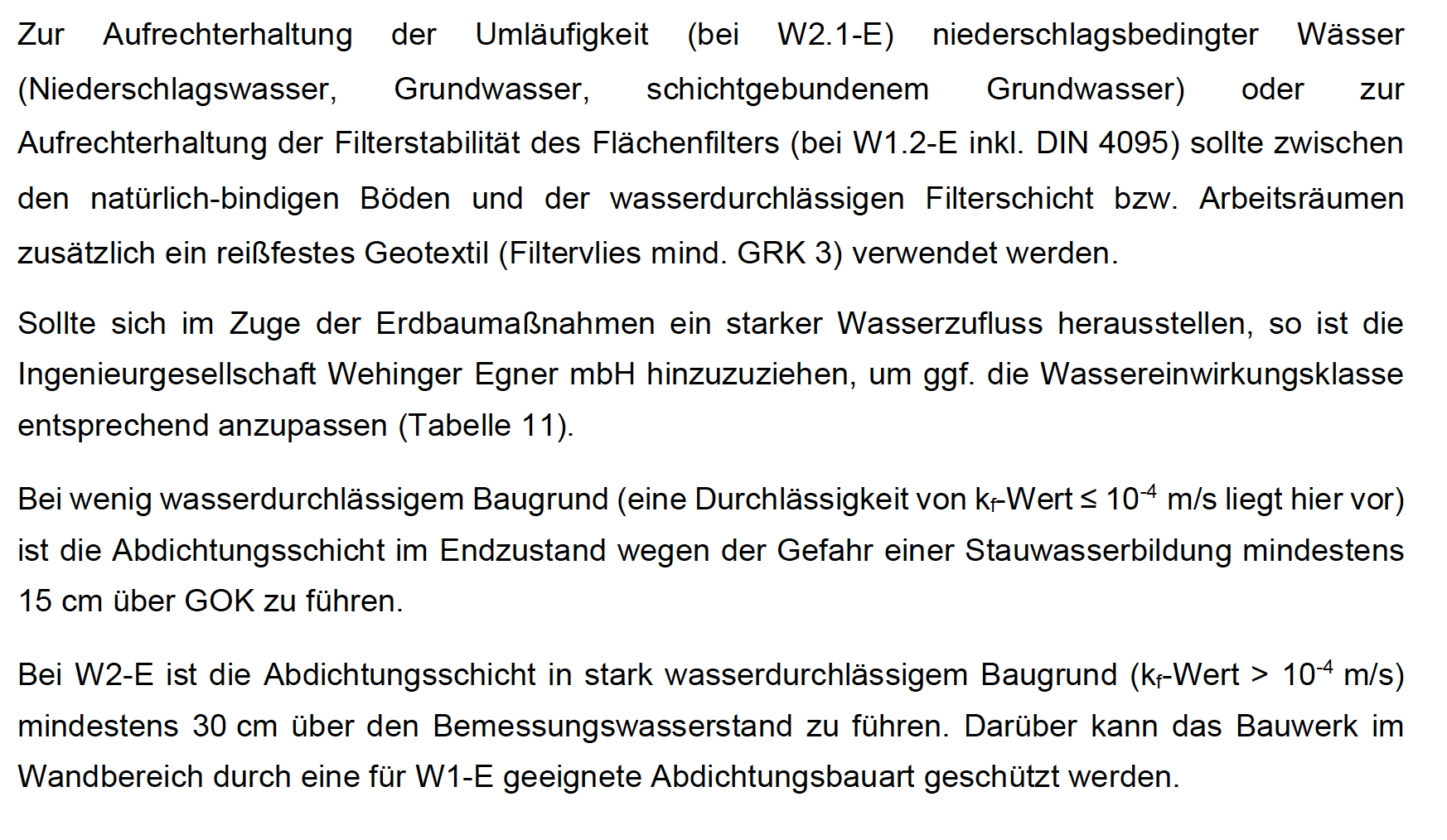

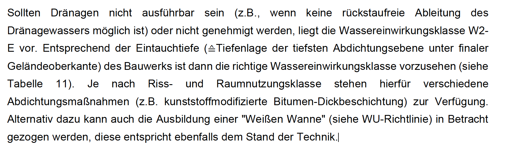

Das fordert der Geologe:

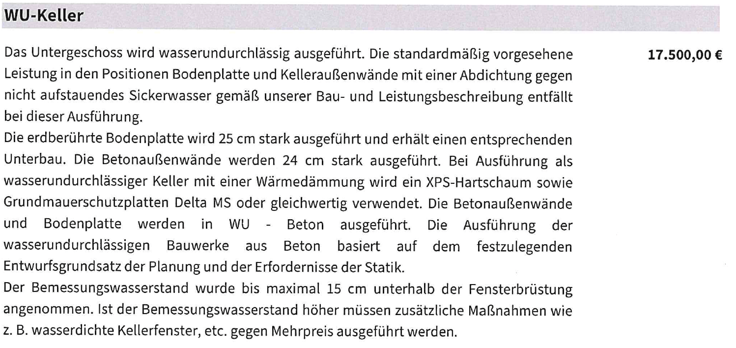

Das bietet der GU an:
Mir ist die Beschreibung nicht nur Lückenhaft sie birgt in meinem laienhaften Wissen echte Risiken.

Diese Einzelfrägelchenthreads bringen alle nichts (außer Verdruß für alle Beteiligten), und aus Deiner Beitragshistorie kann ich aktuell zu wenig ersehen. Am besten verlinkst Du hier mal den Hauptthread mit Deinem Bauprojekt. Ich erinnere es nicht und kann insofern nicht einmal einschätzen, ob der Bau mit Keller in Deinem Fall überhaupt ratsam ist. Aus dem Schlüsselwort "Lichthof" leite ich die Vermutung ab, schon die Erschließung des Tageslichtes für Dein Kellerbüro erfordere Geländearbeiten.
Aus dem Bodenprobendiagramm erkannt man nichts, Du hast am Rand zu viel abgeschnitten, und die Legende gar ganz weggelassen.
