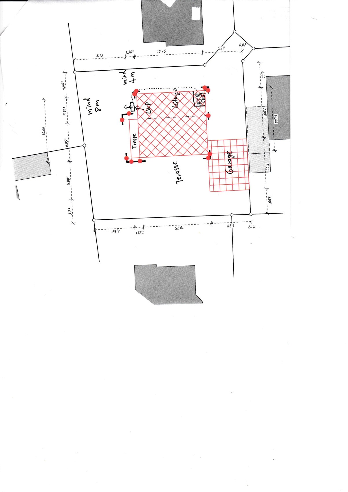

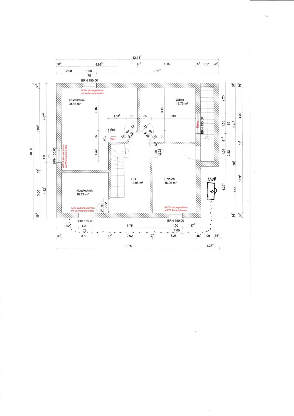

bisher war ich nur ein stiller Mitleser, nun brauche ich jedoch hinsichtlich unserer aktuell in der Planung befindlichen Luftwärmepumpe sowie zentralen Wohnraumlüftung Euren Rat und hoffe ihr habt da Erfahrungen mit.
Wie sind eure Erfahrungen von den Produkten? Ferner würde mich interessieren, ob Ihr eine bessere Idee hinsichtlich unseres geplanten Aufstellungsortes der Luftwärmepumpe habt (siehe Pläne im Anhang). Hierbei ist uns besonders wichtig, dass wir keinen Nachbarn stören!

Deliverer25.02.20 16:28Noch was zur Position: Der Wolf Monoblock schickt kein Kältemittel durch die Leitungen ins Haus, sondern Heizungswasser. Ich persönlich wollte das jetzt nicht einmal halb ums Haus herumführen müssen...
Zugegeben: ich habe jetzt nicht berechnet, was dabei flöten geht, aber meine wird 30cm vor der Wand des Heizungsraumes stehen und selbst das Stück Leitung würde ich gerne weg haben (oder zumindest noch mehr dämmen, als vorgesehen).
Da die Pumpe recht leise ist (im Prospekt sind genau die Werte und Schutzzonen angegeben), würde ich jetzt weniger auf die Nachbarn und dafür mehr auf die Energieeffizienz achten...
