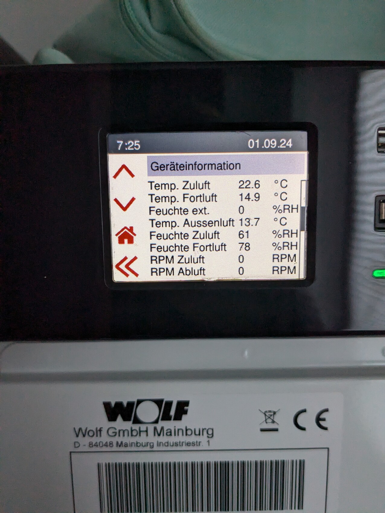

An der Lüftungsanlage ist uns noch etwas anderes aufgefallen, das uns nicht ganz stimmig erscheint.
Bei einer Außenluft von 13,7 °C morgens um 7:30 Uhr, hatten wir eine Zuluft Temperatur von 22,6 °C und Fortluft Temperatur 14,9 °C. Sind Zuluft- und Fortluft Temperatur vertauscht? Der Bypass war geöffnet.
In dem Fall würde ja auf jeden Fall ein Gewährleistungsfall vorliegen, die Firm wolf a würde nicht umsonst kommen.
Geräteinformation: Zuluft 22.6 °C; Fortluft 14.9 °C; Außenluft 13.7 °C; Feuchte Zuluft 61%RH.

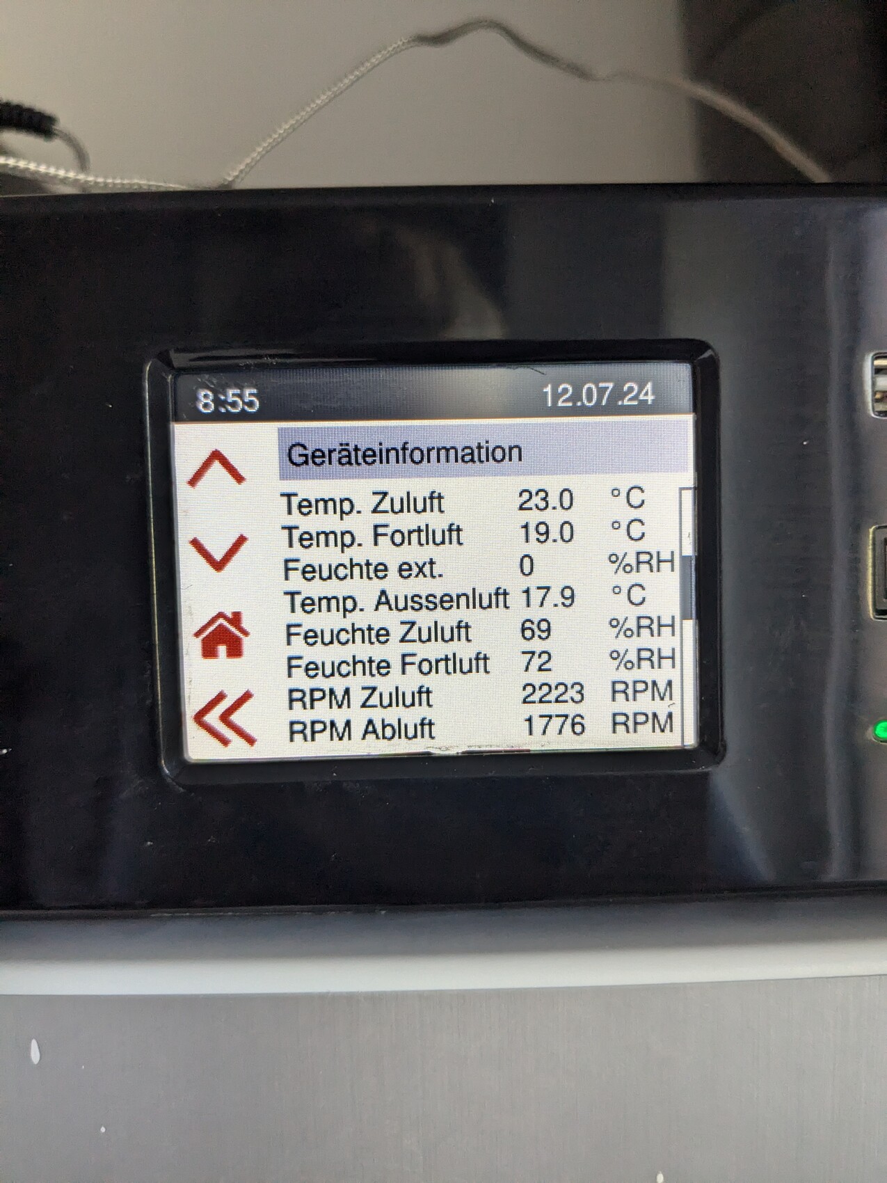

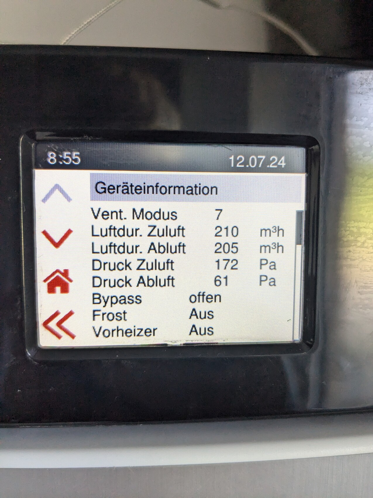

Ich glaube, der Bypass war offen, er war eigentlich den ganzen Sommer offen, wenn ich nachgeschaut habe. Anbei nochmal Fotos von einem anderen Tag, wo definitiv der Bypass offen war. Welche Messwerte wären denn typisch für Bypass offen?
Danke dir!
Geräteinformation: Lüftungstemperaturen, Feuchtewerte und RPM auf dem Display.
Geräteinformation: Vent.Modus 7, Zuluft 210 m3/h, Abluft 205 m3/h, Druck Zuluft 172 Pa

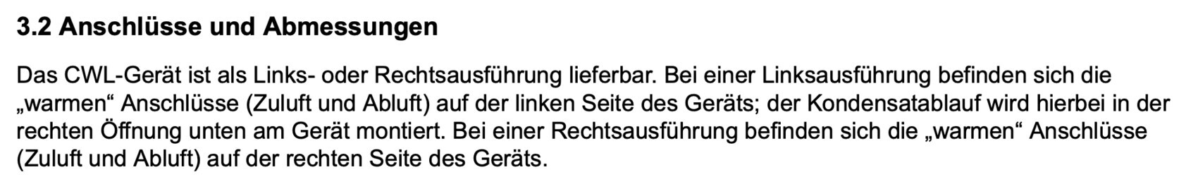

Hast du eine CWL-2 325 in der links oder rechts Ausführung? Bei uns wurde die falsche Ausführung geliefert sodass die Zu- und Abluftanschlüsse vertrauscht waren. Ich habe das noch vor Abnahme entdeckt. Der Fachbetrieb hat einfach nach Planvorgabe verbaut aber die Funktion nicht gemessen. Dem wäre das gar nicht aufgefallen.
Ich habe die links Ausführung (erkennbar an dem L)
Nahaufnahme eines Etiketts mit Typ CWL-2-225 4/0 L
Aus dem Handbuch:
Dokumentenseite mit Titel '3.2 Anschlüsse und Abmessungen' und Beschreibung der CWL-Ausführung.
Bzgl. Temperaturen:
Wenn der Bypass offen ist (also kein Wärmetauscher) bekomme ich als Zuluft ziemlich genau die angezeigte Außentemperatur.
Ist der Bypass geschlossen (Wärmetauscher aktiv) liegt die Ablufttemperatur im Bereich der Außentemperatur.

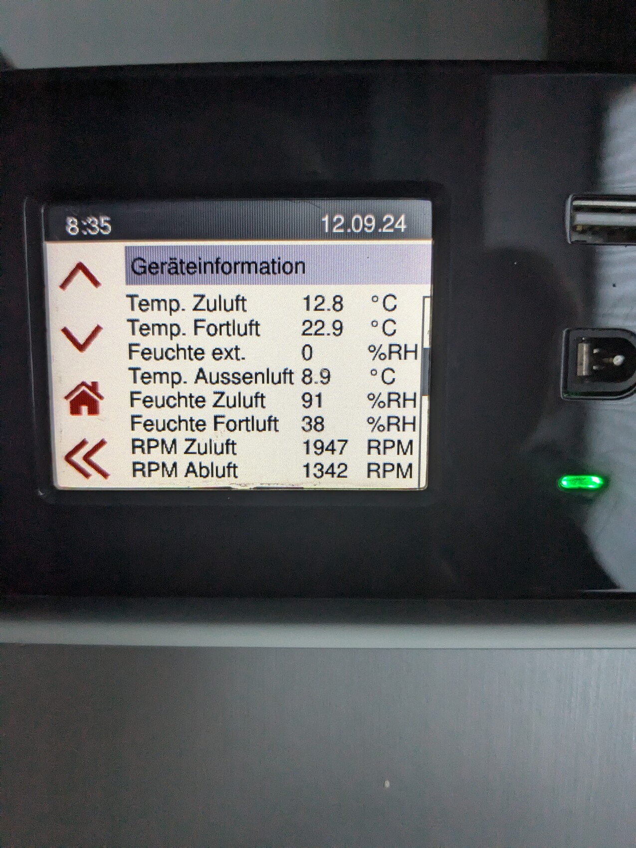

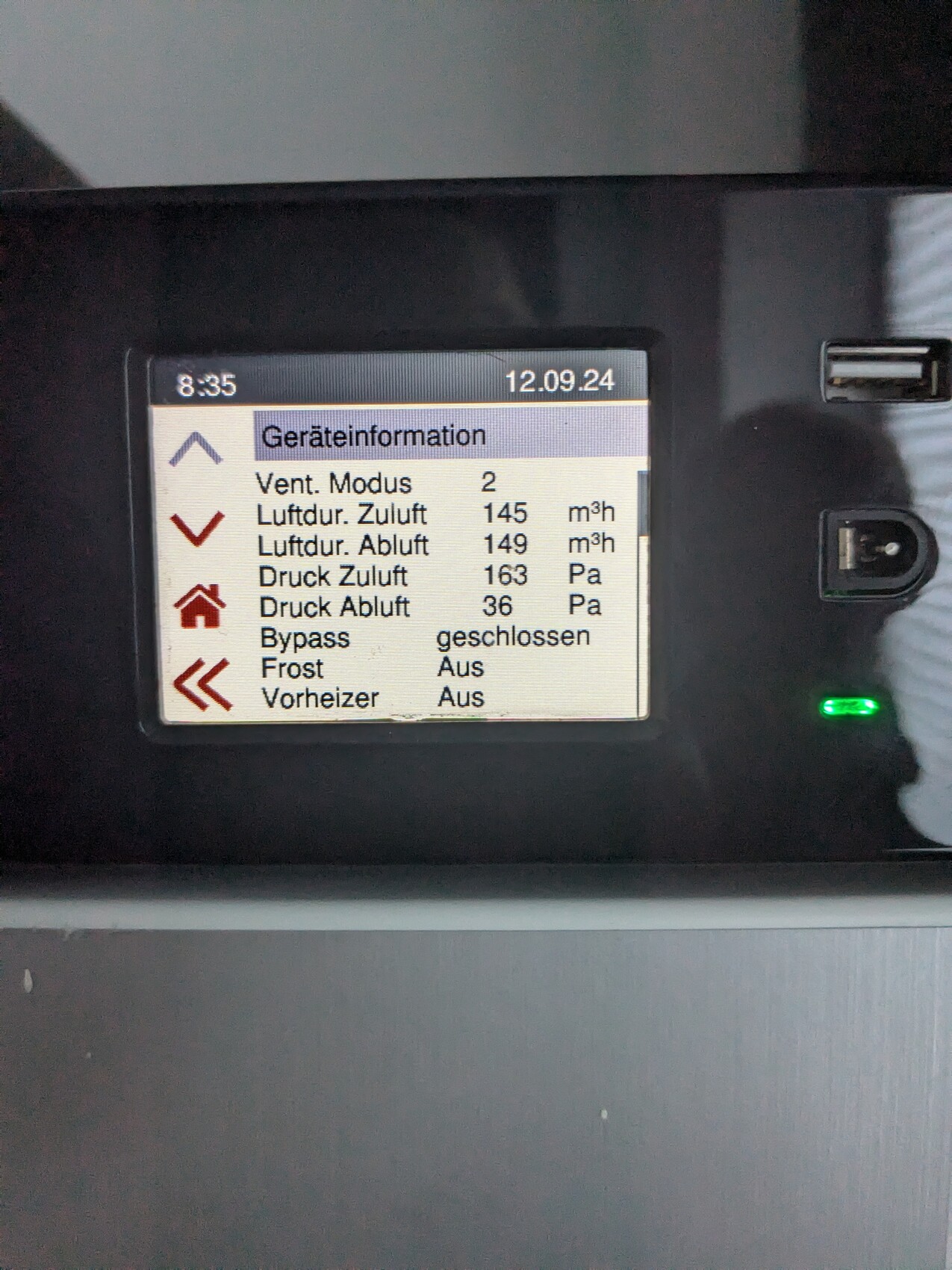

Paradiddel
13.09.24 21:56
Guten Abend,
ich habe die Lüftungsanlage nun auch noch einmal mit geschlossenen Bypass laufen lassen. Hier ist die Fortluft im Bereich der Raumtemperatur und nicht der Außentemperatur, anbei auch Bilder. Ist wohl tatsächlich irgendetwas nicht ganz in Ordnung mit dem Gerät, wenn ich das richtig sehe?
Ich frage mich, ob das auch die Ursache sein kann, weshalb die Anlage einen zu geringen Luftdurchsatz hat. Oder ob nur die Sensoren vertauscht sind?
