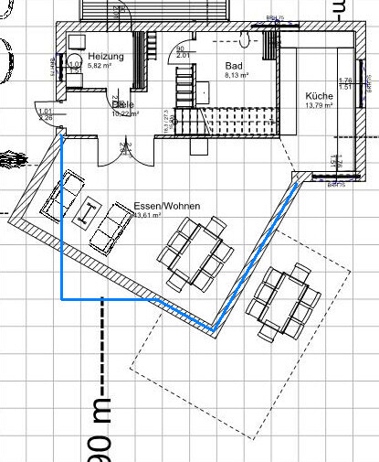

Nene. An die oberen Stockwerke haben wir schon gedacht. Einen Hauswirtschaftsraum brauchen wir in dem Sinne nicht, sondern nur einen Raum für die Heizung. Ein Geschoss höher möchten wir dann waschen, evtl. in einem größeren Bad oder in einem separaten Abstellraum, da auf der Etage Eltern und 2 Kinderzimmer hinkommen.
Im oberen Abstellraum kommen die feuchtigkeitsanfälligen Sachen rein. Die resistenten Sachen kommen in die Garage. Staubsauger findet sicher im unteren Heizungsraum noch einen Platz. So unsere ersten Überlegungen.

Gäste/Büro kommt auch eine Etage höher. Da kriegen wir bestimmt auch bei Bedarf noch was unter

Wo trocknet ihr die Wäsche, die nicht in den Trockner gehört?
Wo bleiben Eure Dekoartikel? Wenn Du meinst, ihr braucht keinen Hauswirtschaftsraum, seid ihr die erste und einzige Familie, die keine Abstellfläche braucht.
Sportsachen und Wechselschuhe brauchen Eure Kinder auch nicht...
Gruß, Yvonne

Gruselt es dich denn von den Raumanordnungen nur? Wegen dem Bad, Heizung oder wegen der eingebauten Schrägen? Die Küche kann man ja noch anders einordnen. Hab die Skizze nur auf die schnelle gemacht ohne die Küche noch zu verschieben, da ich mir mit den 45 Grad nicht sicher war. So war das doch gemeint mit den 45 Grad oder hab ich das falsch verstanden.

Danke für eure Hinweise. Im oberen Geschoss wird gewaschen, höchstwahrscheinlich in sagen wir einem Hauswirtschaftsraum/Abstellraum. Den würden wir ca. 8 m2 groß planen. an sich wäre uns nur das Waschen im oberen Geschoss wichtig. Einen einzelnen zusätzlichen Raum würden wir wenn es geht vermeiden. Daher die Kombination Waschen uns Abstellraum in einem.
Oder altanativ wird im oberen größeren Bad Gewaschen und der obere Abstellraum ca. 7m2 groß geplant. Eine der beiden Möglichkeiten müßte doch ganz gut sein oder? Trocknen übernimmt bis auf ein paar spezielle Dinge unser Trockner. Wenn doch mal eine kleinere Wäschespinne herlangen muss, dann würden wir die übergangsweise ins Bad bzw. in den Abstellraum (je nachdem wie wir es machen). Viel Wäsche zu trocknen haben wir aber wirklich nicht.
So ungefähr ja - allerdings ohne in den Vorgarten hineinzuknicken,
Grundriss eines Wohn- und Essbereichs mit Küche, Bad, Heizung; Treppenaufgang sichtbar.
und Du hast wohl auch eher etwa 30° genommen (was ja nicht schlimm ist, und durchaus hier besser passen kann)
