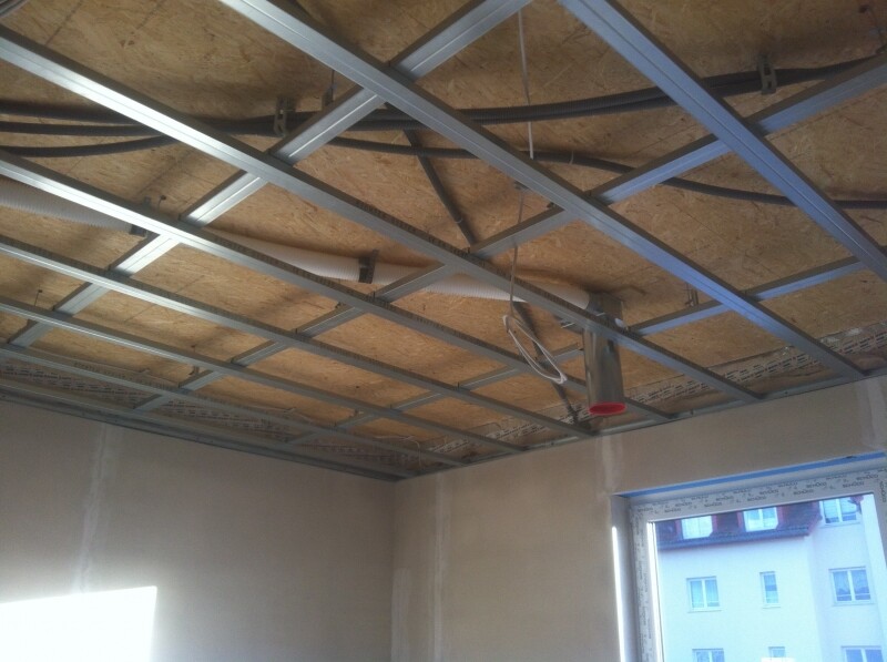

ᐅ Wo Rohre für Kontrollierte-Wohnraumlüftung in oberster Geschossdecke verlegen

Das ist dann eine andere Ausgangslage mit der Dampfbremse in Deinem Spitz - deshalb fragte ich so danach. Dann ist eine Lüftung per Kontrollierte-Wohnraumlüftung sogar Pflicht
Saruss
25.02.16 22:42
Jop. Aber auf "zufälligen" Luftaustausch würde ich mich nicht verlassen, entweder Mut zur "Lücke" oder mit der Kontrollierte-Wohnraumlüftung auf geringer Stufe.
Sebastian79
26.02.16 05:49
Verlass ich mich ja nicht darauf, sondern messe dort
Wobei ich noch nicht weiß, ob ich im Fall der Fälle dort nur belüftet soll - oder nur Absaugen - oder beides.

2 Vollgeschosse, Zwischen Dampfbremse und Unterkonstruktion Installationsebene(15cm)
Unverputzte Decke mit Stahlrahmen, OSB-Platten, Rohrleitungen und Kabeln, Fenster rechts.
