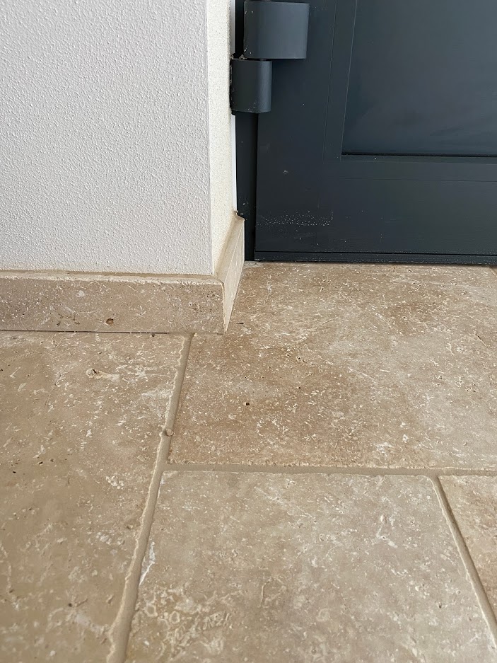

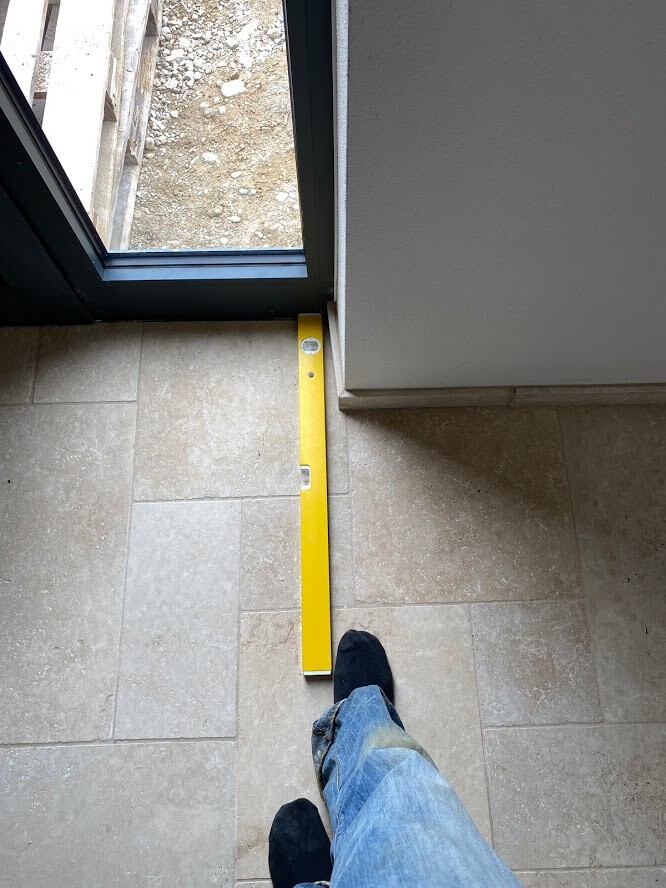

meine Hauseingangstür wurde letzte Woche gesetzt, danach wurde die Verbindung verputzt.
Person steht auf Fliesenboden neben gelber Wasserwaage vor Tür, Blick nach draußen.
Türrahmen an heller Wand, dunkle Tür mit sichtbarem Scharnier, Steinboden im Eingangsbereich
wie man sieht, ist der Winkel der Wand hier nicht 90Grad, auch nicht annähernd (es sieht deutlich nach innen laufend aus). Ist nur hier der Fall, an keinem anderen Fenster etc. Weiss jemand, ob es hier eine Norm gibt? Der Bauträger ist der Meinung, das wäre eben so und könne man nicht ändern, schließlich wisse man nie genau, wie breit die Tür wirklich ist. Das wäre alles so okay, etc...
Auf der anderen Seite habe ich bei mehreren Häusern gesehen, dass das dort nicht so ist...
Ist außen auch so...

Dafür gibt es die DIN18202 für das Putzgewerk. Da ist die Abweichung zum rechten Winkel als sog. Stichmaß angegeben. Also der Spalt zwischen Wand und dem rechten Winkel in Bezug auf die jeweilige Länge. Geht natürlich auch mit der Wasserwaage.
Das ist natürlich ausbesserbar aber tatsächlich ziemlich aufwendig. Ist es ein Bauträger oder Bauunternehmer?
