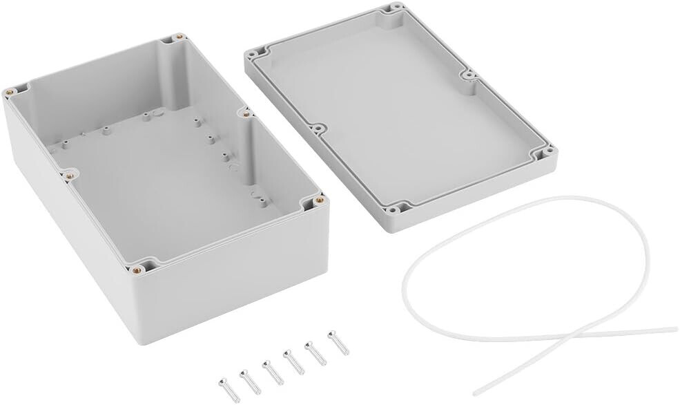

Ich suche eine Möglichkeit einen Unifi FlexHD außen zu montieren.
ABER: Der hängt in eventueller Reichweite von Händen UND dazu in einer Fussgängerzone (Um den Außenbereich einer Gastronomie auszuleuchten) und müsste dementsprechend gegen Diebstahl gesichert werden. Zudem auch das Verlegekabel außen ankommt (durch Fassade unmöglich) und der Übergang zum Patchkabel dann auch gegen Witterungseinflüsse gesichert werden müsste.
Meine Idee: Accesspoint inkl. Patchmodul etc. in einen optisch ansprechenden stabilen Kunststoffkasten verbauen. Hat jemand schon so etwas gemacht und dann evtl. Infos zu solch einem passenden Kasten?
rick201820.07.23 15:47
So hoch hängen dass man nicht direkt dran kommt. Das gilt auch für das Kabel bzw. Metallkabelkanal.
Der Accesspoint kann mit der Halterung verschraubt werden.
Box kann mit Feuchtigkeit und so Probleme machen. Somit müsste für ausreichend Belüftung gesorgt sein.
Da alles Aufputz sein wird ist eine Box vermutlich die schönste Lösung.
Es gibt auch noch den AC Mesh Professional. Ist ein recht großes Teil aber die Halterung ist deutlich stabiler und die Kabeldurchführungen sind gedichtet.
Hier könnte man direkt einen Stecker an das Verlegekabel machen.
i_b_n_a_n20.07.23 16:13
wenn der Hauselektriker das Kabel verlegt und sich nicht an die Vorgaben hält muss ich nehmen was da ist ;-)
Darüber ist aber auch ein Vordach (Massiv Stein) soweit auskragend das ein höher verlegtes Kabel unschön
sichtbar wäre. Deswegen kann ich den Elektriker schon verstehen... Ich werde mal eine Box wie unten abgebildet versuchen.
Der Schaden (Diebstahl, Zerstörung) wäre ja maximal "nur" ca. 200 €. Und dort ist kein sozialer Brennpunkt 😎
Muss nur klären ob die optisch ausreichend schön (bzw. nicht zu hässlich) ist.
230 * 150 * 85mm, Kabeldurchführung baue ich dann selbst ein mit Verschraubung. Ich berichte dann mal später.
Leeres Kunststoffgehäuse mit Deckel, Schrauben und Kabel, geeignet für Elektronik.
