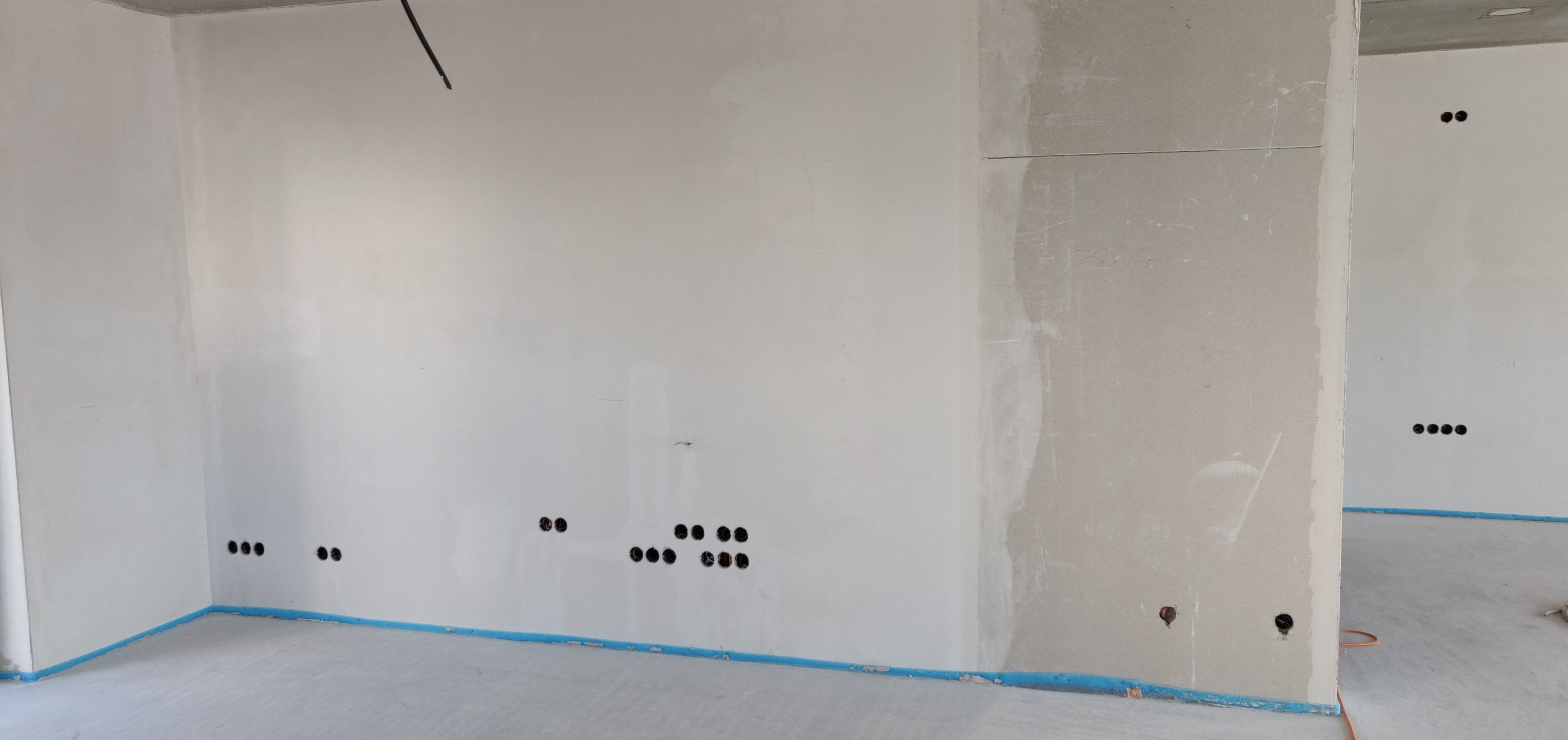

Ich glaube es ist ein ziemliches Streitthema, aber würde doch gerne mal wissen, wie viel Steckdosen ihr hinter dem TV vorgesehen habt. Vorausgesetzt, bei euch ist das natürlich alles an einem Platz organisiert. Klar, man könnte jetzt auch Receiver, MediaCenter separat setzen und TV per HDMI-Kabel bedienen. Dann wäre halt die Frage, wie viel Steckdosen an diesem separatem Platz.
Klar für uns ist
- Netzwerkkabel (am besten 2x)
- SAT-Kabel
- Lautsprecher-Dose, damit man Lautsprecher nach hinten führen kann
Steckdosen werden benötigt, zwingend, für:
- Fernseher
- Receiver/Verstärker
- MediaCenter z.B. MediaCenter PC
- Subwoofer (Subwoofer meist aktiv; andere Lautsprecher meist passiv? Schlagt mich nicht, wenn es falsch ist; bin kein Hi-Fi-Experte)
Optional gibt es dann ja folgendes
- bis zu 3 Konsolen
- zusätzlicher Verstärker
- Sky-Receiver zusätzlich
- Festplatten-Rekorder
Die benötigte Anzahl Steckdosen schwankt also irgendwo zwischen mindestens 4 und bis zu 10. Wie viel Steckdosen sollte man setzen? Oder gleich nur 2 machen und die Steckerleiste eh mit einplanen? Oder 10 Stück einplanen und das sieht aber scheiße aus? ach ja, wir werden entsprechendes, oben beschriebenes an 2 Stellen im Wohnzimmer machen müssen, da man die Ausrichtung Couch/TV ja ggf.. wechselt.

Also, warum Sky Receiver, HDD Rekorder und Media Center trennen? Das geht super in einem Gerät.
Bei mir werden es 4 LAN Anschlüsse, 3 SAT und 6-7 Steckdosen.

4 LAN und 3 SAT? Wofür sind die vorgesehen? Also ich nehme mal an 1 SAT für Receiver und 1 SAT für HDD-Rekorder? Wozu das dritte SAT? Und die 4 LAN-Verbindungen? Hmm... TV, Konsole, MediaCenter... ok, sind schon drei...
tomtom79 24.08.2016 21:37
Für Duo oder Quadreceiver sonst sind Aufnahmen und gleichzeitiges tv schauen nicht möglich.
4 lan für firestick , raspi, tv Receiver usw.
RobsonMKK 24.08.2016 21:37
Wie gesagt HDD und SAT sind 1 Gerät das bekommt 2 Kabel und 1 mal direkt in den Fernseher.
LAN: TV, Konsole, SAT Receiver und Apple TV.
Sebastian79 24.08.2016 21:41
4 x abschaltbare Steckdosen (davon eine in TV-Höhe), 6 x LAN, 2 x SAT plus Lautsprecher & Subwooferdosen.
