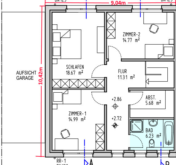

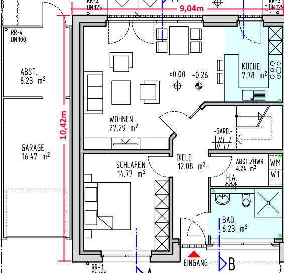

HI,
anbei zwei Grundrisse.....
Im Neubau wird überlegt die APs unter der Decke zu montieren (bei Z.B. AVM würde man ja Steckdose und LAN in der Wand benutzen) und PoE zu nutzen.
Jedoch wo (und wie viele APs) bringe ich die APs an?
Meine Idee wäre jeweils mittig im Geschosss. z.B. im EG quasi "über der schrägen Tür" in der Diele und im OG quasi drüber.
Reicht das? alle anderen Zimmer sollen min. eine LAN Doppeldose bekommen..... als WLAN nur für Smartphone, Laptop, Tablet Alexa..
EG:
Grundriss eines Hauses: Wohnzimmer, Schlafzimmer, Diele, Küche, Bad und Garage.
OG:
Grundriss eines Apartments: Schlafzimmer, Zimmer-1, Zimmer-2, Flur, Bad, Abstellraum; Garage links.

Der von dir genannte Accesspoint von Ubiquiti ist sehr gut, wir haben ebenfalls APs der gleichen Marke verbaut.
Wenn es nur zwei APs werden sollen, dann würde ich einen an die Wohnzimmerdecke und den zweiten an der Decke Flur OG montieren.
Wenn es etwas mehr sein darf, dann in jedem Aufenthaltsraum (EG: Wohnzimmer, Schlafzimmer
OG: Schlafzimmer, Kind 1, Kind 2)
Zusätzlich an einen Accesspoint für den Außenbereich denken.

Problem habe ich eher im Haus
Wollte es vermeiden "in jeden" Raum einen zu montieren wenn es "auch so gut geht".... es dürfen aber auch mehr als die zwei natürlich sein....

guckuck2
05.01.20 14:55
EG im Wohnzimmer, um die Terrasse gut mit zu erreichen
OG mittig zB in Flur.
Bei den Gebäudeabmaßen sollte einer pro Etage reichen, sofern nicht überall 5 GHz Abdeckung erwartet wird.
