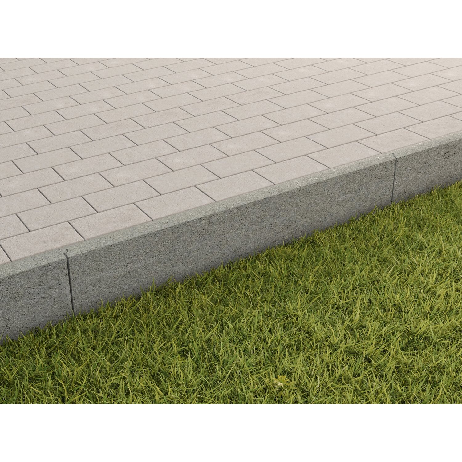

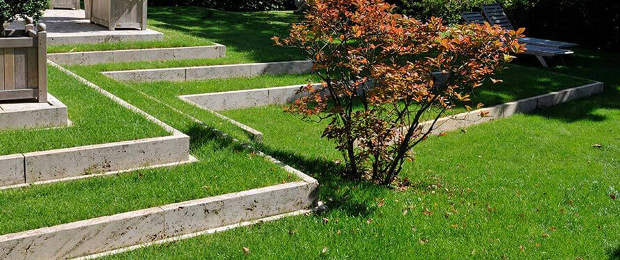

und wieso hält sowas dann?
es ist ja nicht so, dass der Berg direkt dagegen drück, sondern dazwischen noch ein 40cm breiter weg ist und dahinter noch erst stützende bruchsteine kommen
Gepflasterte hellgraue Pflastersteine mit Grasstreifen neben einem Betonbordstein.
Person mit Hut verlegt Betonstufen am Haus, kniet, mit Werkzeugen und Schubkarre im Garten.
Betonstufen terrassieren grüne Rasenfläche; mittig ein Baum mit Herbstlaub, rechts Holzbank.
Kaspatoo
Kaspatoo
Weil tief genug im Beton deswegen halt das.
Ich gehe stark davon aus, dass das auch nur Standard-borden sind, wovon locker 10-20cm herausgucken.
Ich gehe deswegen davon aus, weil ich derartige Bilder schon oft gesehen habe und laut Beschreibung oft Rasenkantensteine genommen wurde. Und die scheint es gar nicht in größer als 40cm hoch zu geben.
Also entweder
a) irre ich mich
b) die Leute lügen in ihren Baublogs
c) die Hälfte des Steins in Beton gesetzt reicht aus
d) es gibt sehr wohl größere Borden und weder die Baumärkte in der Nähe, noch der Baustoffhändler kennen sowas
