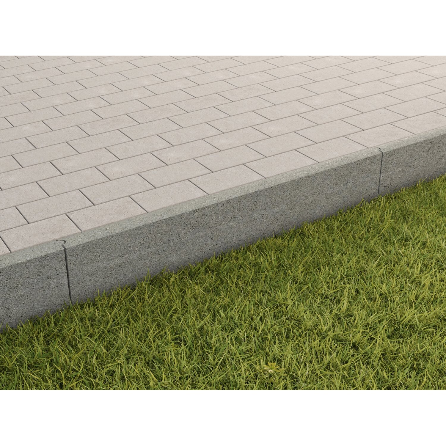

Ich gebe auch zu bedenken, ist der Keil der den Tiefboard hält zu nahe an der Grasnarbe, Trocknet diese im Sommer zu schnell aus.
11ant18.04.20 14:04
D.h. Du würdest da eine "Fuge" zwischen pflastern, kieseln etcetera ?

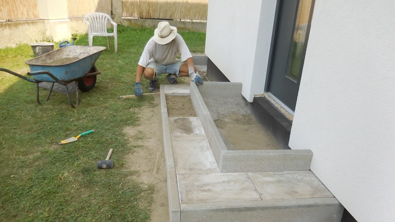

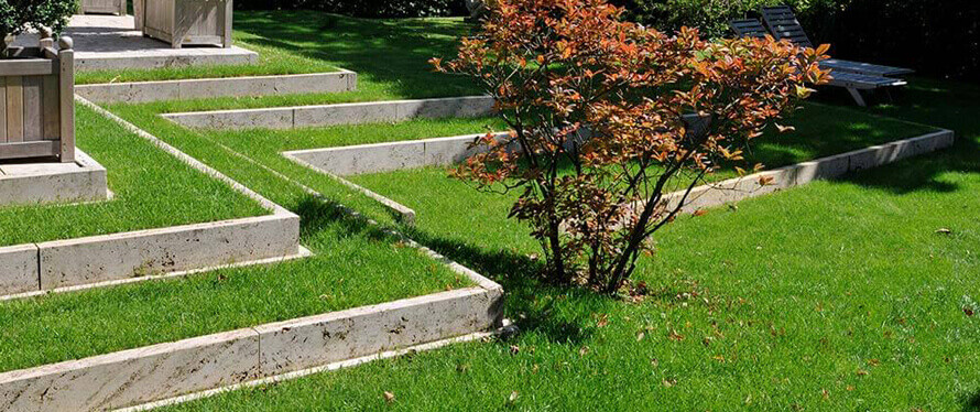

Kaspatoo18.04.20 19:24
und wieso hält sowas dann?
es ist ja nicht so, dass der Berg direkt dagegen drück, sondern dazwischen noch ein 40cm breiter weg ist und dahinter noch erst stützende bruchsteine kommen

tomtom7918.04.20 19:26
Weil tief genug im Beton deswegen halt das.
Kaspatoo19.04.20 14:24
Ich gehe stark davon aus, dass das auch nur Standard-borden sind, wovon locker 10-20cm herausgucken.
Ich gehe deswegen davon aus, weil ich derartige Bilder schon oft gesehen habe und laut Beschreibung oft Rasenkantensteine genommen wurde. Und die scheint es gar nicht in größer als 40cm hoch zu geben.
Also entweder
a) irre ich mich
b) die Leute lügen in ihren Baublogs
c) die Hälfte des Steins in Beton gesetzt reicht aus
d) es gibt sehr wohl größere Borden und weder die Baumärkte in der Nähe, noch der Baustoffhändler kennen sowas
