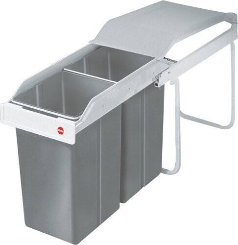

Bin jetzt fündig geworden, zu Hause haben wir genau diesen:
Dreifach-Abfalleimer aus grauem Kunststoff im Metallrahmen mit Deckelüberbau zur Mülltrennung
Den Deckel reinigen wir selten bis nie und ist auch nicht erforderlich, wahrscheinlich deshalb, weil wir die Mülleimer ja gar nicht überfüllen können, sonst können wir den Auszug gar nicht schliessen.
Bei uns ist die Vorderseite dieses Mülltrenners an der Auszugsfront angeschraubt d.h. beim Öffnen des Auszugs fahren die Mülleimer mit aus und der Deckel bleibt drinnen. Dies haben wir eben mit so einem Fußpedal Feder, nach Antippen mit dem Fuß fährt alles automatisch aus und beim Schliessen spannt sich die Feder.

Wenn es wem interessiert:
Habe nun einen Doppelmülleimer gefunden, der in einem Auszug montiert werden kann und wo sich der Deckel automatisch beim Ausziehen öffnet. Ist das Modell Ökoflex 3434. Den kann man auch mit einem Fußpedal kombinieren, dann öffnet sich der Auszug automatisch, wenn man unten am Sockel mit dem Fuß antippt.
Jetzt müsste ich nur noch klären, ob dieser in den Unterschrank mit Auszug einer Domsjö-Spüle passt, lt. Prospekt benötige ich eine freie Höhe von mind 431mm sowie eine Tiefe von 372mm.

IKEA-Experte19.08.12 19:37
Schön, dass du für dich was passendes gefunden hast.
Auf den Maßzeichungen ist Max. 60 cm Breite angegeben. Hast du das beachtet? Ich vermute, das hat mit der Befestigung des Deckels zu tun. Das würde ich vorher mal mit Hailo abklären.
Sektionschef20.08.12 08:29
Ja, stimmt. Danke für den Hinweis. Bin gerade dabei einen Hailo Schauraum/Händler in Wien ausfindig zu machen, wo ich mir dieses System ansehen kann. Den Mülltrenner, den wir in unserer dzt. Wohnung haben ist für 30cm Auszüge gedacht, ist aber bei uns an der linken Seite in einem 60er Unterschrank drinnen. Die gegenüberliegende Deckelmontage wurde mit einem Metallbügel ebenfall an der linken Seite montiert. Ich denke, beim 3434 kann es ähnlich gemacht werden, muß ich aber klären.
