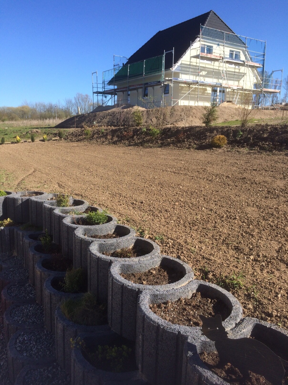

Schau hier. Sand, darauf Erde, mit Baggerschaufel angedrückt, glatt gezogen, bepflanzfertig.
Neubauhaus mit Gerüst an einer Baufläche, Erdarbeiten und Erdhügel im Vordergrund

Evolith05.05.18 00:21
HilfeHilfe schrieb:
30 Meter Länge und 1,2 Meter Höhe und 2500€ Material kosten
Wenn es nur das Material wäre. Wir haben Angebote gehabt und keines unter 8k.
Nordlys Pflanzringe hatten wir auch überlegt. Unser Boden ist aber recht sumpfig unterhalb der Böschung. Da müssen wir recht viel mit Schotter arbeiten, um ein stabiles Fundament hin zu bekommen. Da kommen wir leider auch über 5k. Und selber machen können wir das nicht. Mein alter Mann hat Rücken (Bandscheiben) und ich darf in den nächsten Monaten nicht schwer heben.
