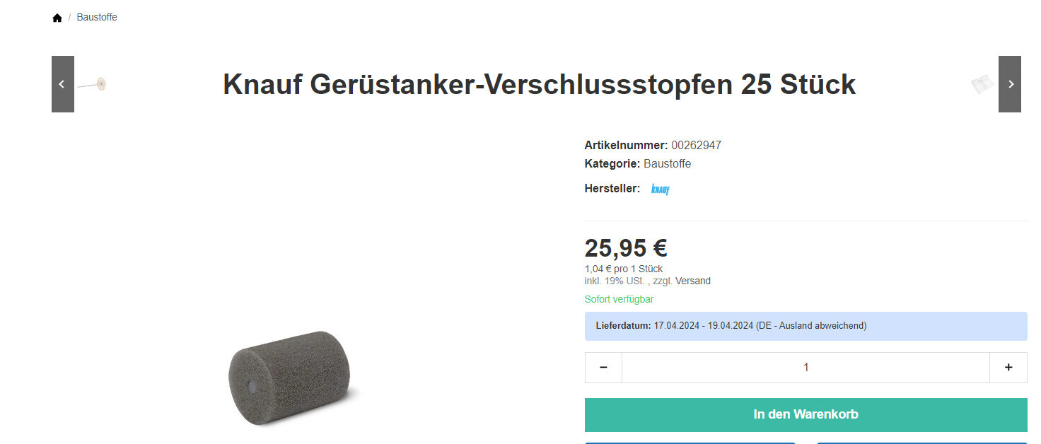

Bei uns wurde für ein Gerüst aufgebaut für Photovoltaik
Wie werden die Bohrlöcher fachgerecht wieder verschlossen damit keine Wärmebrücke oder anderes passiert wieder verschlossen??
Den original Putz und Farbe habe ich und werde ich zur Verfügung stellen
Nimmt man einen bestimmten Schaum oder Acryl oder was nimmt man da?

Dafür gibt es extra Stopfen. Alternativ macht man das mit vorkomprimiertem, rundem Dichtband (dann ne Abdeckkappe mit Dichtmasse oder alternativ Verputzen mit Oberputz).

Meine Antwort nicht gelesen?
Ein einzelner grauer Schaumstoff-Verschlussstopfen, passend für Gerüstanker.
Die Dinger sind i.d.R. gute 4cm lang. Mehr macht man nicht. Dahinter hast Du eine ruhende Luftschicht, so dass auch keine Wärmebrücke entsteht.
Das ist Stand der Technik - kannst natürlich auch DIY machen.
P.S. Warum machst Du das eigentlich selber? Steht das nicht im LV für den WDVS-Handwerker?

Ach so sorry
Ich dachte den stopfen nimmt man wenn man nicht das Loch nicht verputz
Also Stopfen rein dann Putz drauf, trocknen lassen und dann Farbe drauf tupfen und fertig oder?
Ich mache das nicht selber, dass machen die aber ich wollte nur wissen wie es richtig geht damit die nicht Mauscheln können und irgendeinen Mist machen

Jep. Genau so wird es gemacht. Wenn die Jungs ordentlich arbeiten, siehst Du später absolut nichts mehr.
