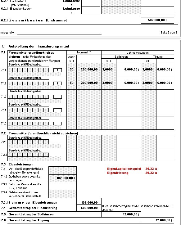

Ich könnte mal Hilfe beim Antrag gebrauchen. Wie soll man bei einem Bestandserwerb (BJ 2017)
Das folgende Nachweisen können?
Gründstückwert durch Kaufvertrag / Nachweis des Verkehrswertes.
In der Regel unterschreibe ich den Kaufvertrag doch erst sobald die Finanzierung der WI Bank steht oder habt ihr das anders gehandhabt?
Gruß
Cronos8607.02.24 15:07
Im Normalfall wird ein Kaufvorvertrag gemacht in dem der geplante Kaufpreis und weitere Übernahmen vereinbart werden. Dieser genügt der WiBank im Regelfall. Einen Kaufvertrag darfst du ja eh erst nach Stellung des Förderantrags unterschreiben.
Winterr307.02.24 15:20
Ok, danke
noch eine Frage zum Antrag wenn ich oben ein Eigenkapital von 105000€ eingebe. Steht dort 20% Eigenleistung.
Werden hier die Kaufnebenkosten zum Gesamtbetrag einberechnet?
Ich dachte mit den 10% Eigenleistung sind in diesem Fall 10% vom Kaufpreis gemeint?
Des Weiteren ist mir Punkt 7 nicht klar wenn ich bei Punkt 6. den 1. Rang der anderen Bank eintrage (sowie die Konditionen) sowie bei Punkt 7 das Eigenkapital dann steht dort am Ende Gesamtsumme der Finanzierung 500.000€
Cronos8607.02.24 15:31
Die Eigenleistung wird auf die Gesamtsumme (Kaufpreis +Nebenkosten) berechnet. Deine Summe die du Beantragen kannst geht ja auch nach der Gesamtsumme.
7.1 Fremdmittel grundbuchlich zu sichern
7.1.1 Bank 1 200.000 €
7.1.2 Wibank 200.000 €
7.3 Eigenleistung
7.3.2 Guthaben 102.000 € (20 % Eigenleistung) Werte sind natürlich fiktiv
Wenn bei der Gesamtsumme dann was fehlt, dann musst du die Werte überprüfen. Wenn 2000 Euro fehlen musst du mehr bei Bank 1 leihen oder mehr Eigenkapital
Baufinanzierungsplan: Gesamtkosten 502.000 €, Fremd- und Eigenmittelaufstellung.
Winterr307.02.24 16:17
OK danke also hab ich es doch richtig verstanden nur der Punkt 7.4 hat mich irritiert weil dort dann Gesamtbetrag der Finanzierung 502.000€ steht.
Müsste ich bei der 2. Bank (WI Bank) dann nicht Zinsen 0,6 eintragen?
Cronos8607.02.24 16:31
ja, du musst deine Konditionen / Werte eingeben, wie die aussehen kann ich dir nicht sagen.
