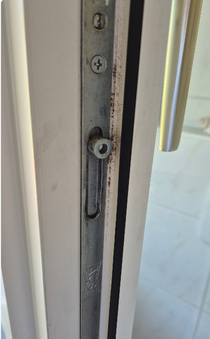

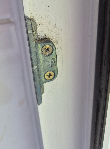

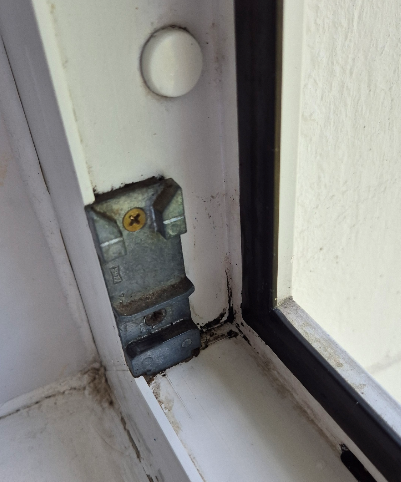

ich habe im Altbau mit Vollunterkellerung auf Sandstein aus 1900 ein doppelschaliges Mauerwerk in 43er Dicke mit Lehmputz bei dem sich ein U-Wert von 1,2 mit den roten Ziegelsteinen errechnet.
IST-ZUSTAND:
Ich habe zum Teil noch 2-fachverglasung aus 1984 mit AUBI Beschlägen verbaut die teilweise schon hängen, teilweise auch noch sehr gut sind.
Weiter wurden in den Nebenräumen & Keller VEKA-Fenster mit Roto-Beschlägen in 2-fachverglasung getauscht (aus 2008), Schafzimmer und Balkontür aus 2002
Im Anbau sind KÖMMERLING EuroFutur Classic mit WINKHAUS Beschlägen aus 2017 verbaut
SOLL-ZUSTAND:
neue Fenster oder ggf. nur Scheiben im EG (6 Fenster mit Oberlicht in 1200*1800mm + Panorama-Rundbogenfenster in 2600+2300)
neue Fenster oder nur Scheiben im 1OG (6 Fenster mit Oberlicht in 1200*1800mm)
AUSSAGEN der Fensterbauer:
Der eine sagt nimm 3-fach-Vergalsung und bietet nur 82er Profil Gealan S 9000 weil alles andere in 70er Bauform nicht mehr zeitgemäß ist
Der andere sagt nimm VEKA-Fenster in 70er Bauform bringt am meisten zum Energiesparen und passt am besten zum Bestand
Der andere sagt nimm Salamander GreenEvo 76 3D (für 3-fach-Vergaslung 10% Aufpreis)
Beim Thema Lüftung gemäß DIN1946-6 (>30% ist mit ca. 70% gegeben) soll ich mir keine Gedanken machen und blos keine Lüftungsschlitze wie im Altenheim einbauen lassen, sondern vernünftig lüften, dann wäre das kein Thema. Der andere sagt wir bauen die neuen Fenster ein und schneiden die alten Rahmen nur ein und setzen die neuen rein, das macht kein Dreck und wir zu 80% so gemacht. Auch da wurde das Thema Lüftung / Schimmel nicht groß kritisch gesehen.
FRAGE:
die oben genannten Maße der 12 Fenster + Panoramafenster liegen bei 9T€ ohne Einbau und gehen mit Einbau bis 33T€ (Brügmann bluEvo 82) hoch. Der reine Scheibentausch liegt bei 2500Eur, ab er ob das sinnvoll ist auch wenn die Fenster noch gut schließen aber keine Mitteldichtung haben?
Wie finde ich mit den richtigen Fragen eine Orientierung und worauf ist ggf. besonders zu achten?
Gruß
Christian
Anzeige
11ant25.04.26 14:32
"Wer hat recht" ist eine schöne Themeneinleitung, und leicht zu beantworten: im Zweifelsfall natürlich ich (weil Ahnung ja, aber noch im Handel tätig nein, also ohne Interessen mit Konfliktpotential zu den Deinigen). Ein Austausch "PVC gegen PVC" ist niemals ein der Rede wertes Upgrade. Die Idee, die Fensterstöcke nur zu schleifen und überkronen zeugt immerhin von Erkenntnis des Fensterfritzen hinsichtlich wo das meiste Dreck- und Zerstörungspotential liegt. Budgetmäßig kommt es regelmäßig geradezu in die Sphären einer Kommaverschiebung, sich auf Scheibenpakettausch und Nachjustierung zu beschränken, hier erzielst Du den größten Effizienzgewinn. Sehr viele Profile sind schon lange AD und MD identisch, sodaß sich die Mitteldichtungen einfach in leere Nuten einziehen lassen. Ohne MD hast Du aber eigentlich nur praktisch eine "Schmalspurversion einer Falzlüftung", sodaß ich mir um die wenigen Exemplare ohne Nachrüstmöglichkeit einer MD nicht wirklich einen Kopf machen würde. Die Profilstärken 70/76/82 sind ebenso wie die Anzahl der Kammern "zufällige" Konstruktionsergebnisse und kein Qualitätsmerkmal an sich. Ich fahre im Alltag einen Kleinwagen, die zu 8 fehlenden Zylinder sind auf der Autobahn am Berg spürbar, ja. Jeder Händler verkauft Dir am liebsten das mit seiner größten Marge, wobei auch Stückzahlboni zählen. Bei den Scheibenpaketen ist am meisten Innovation passiert, und auch bei der Scheibenanzahl ist mehr nicht besser. Schaue nach dem, was Du brauchst und tausche dann an der Lärmseite ggf. nach anderen Maßstäben als an der Sonnenseite. Ich gehe ins siebte Ruhestandsjahr: wenn Du einen "frischeren" unparteiischen Rat haben willst, dann nimm´ ein bißchen Geld nur für Beratung in die Hand und frage gezielt einbauende Händler, bei denen Du nicht kaufen wirst.
