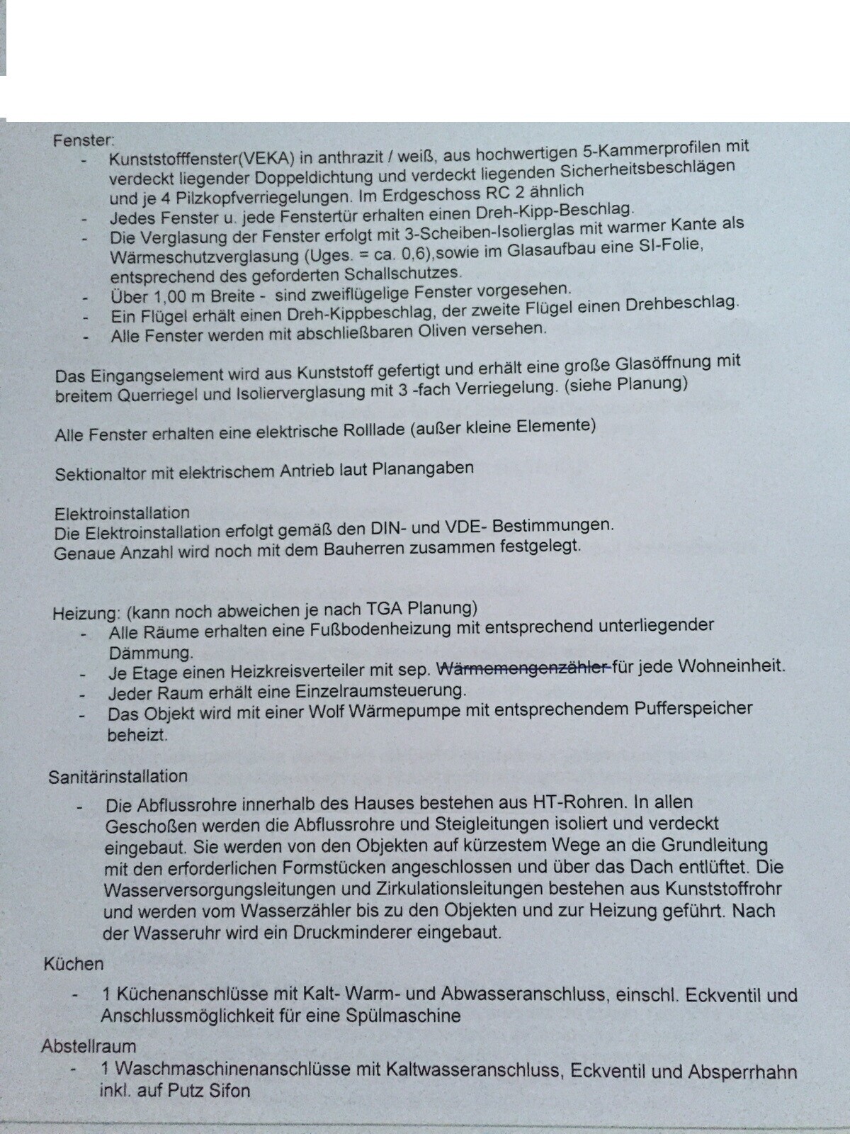

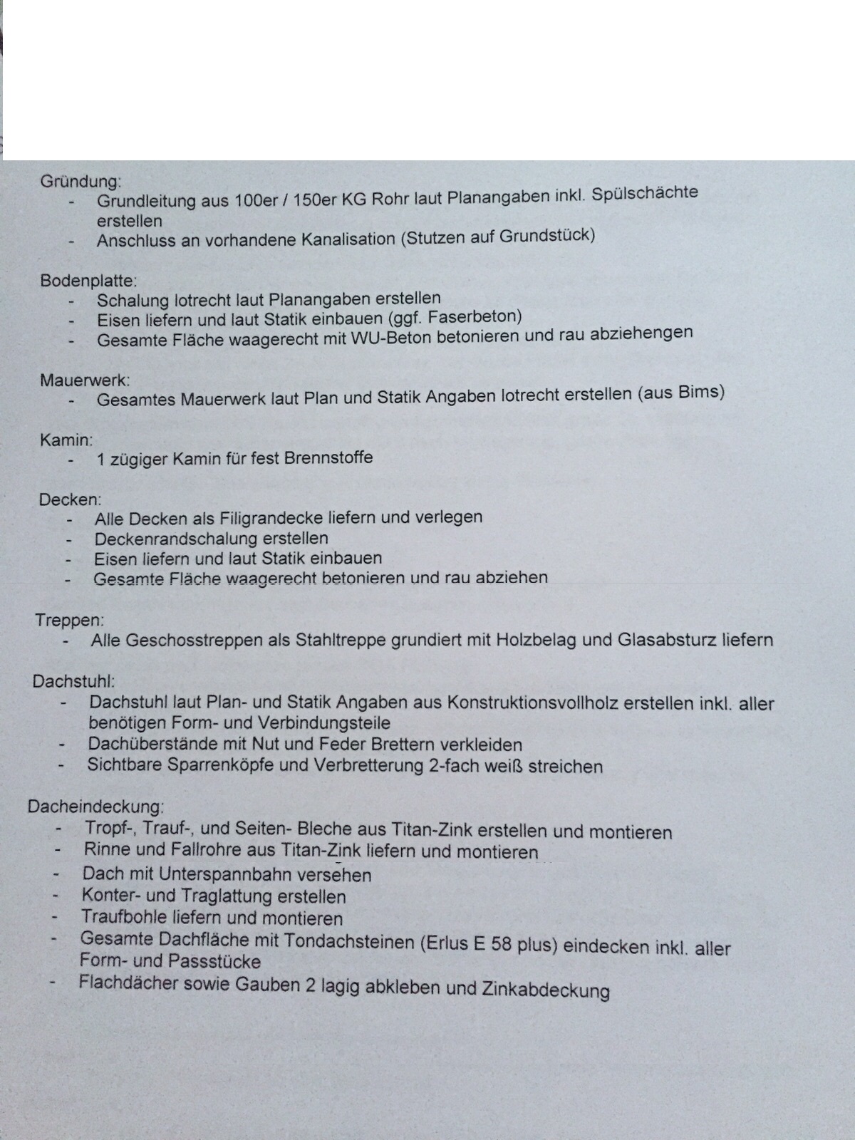

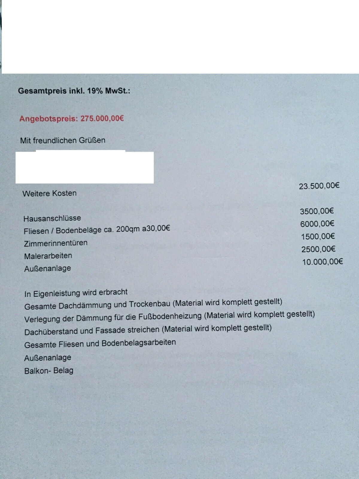

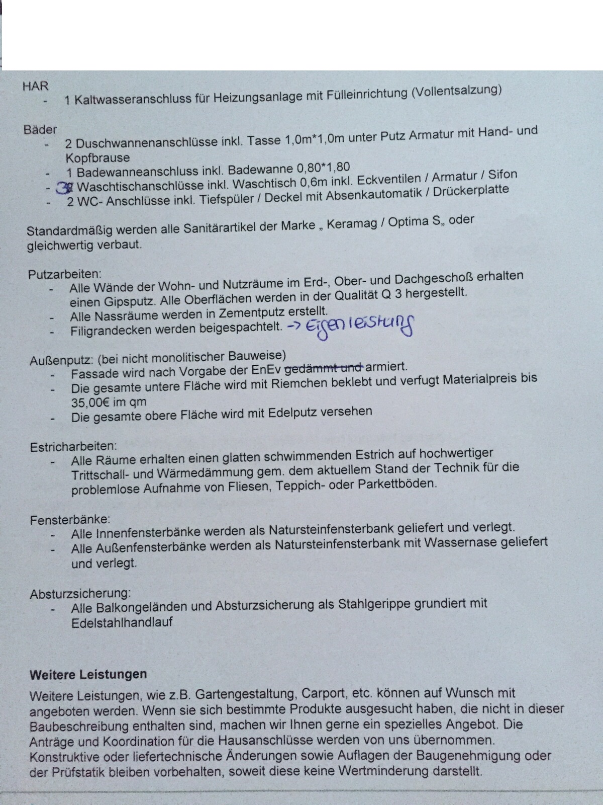

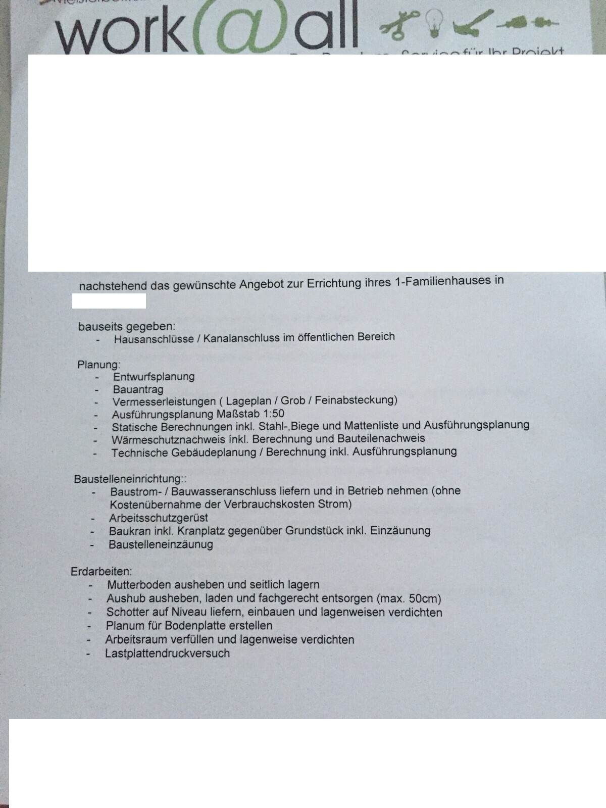

Ich lad mal das Angebot, anonymisiert, hoch. Wie gesagt, Kfw 100 Haus...
Kostenaufstellung zum Hausbau mit Posten wie Bodenbeläge, Fliesen und Außenanlage
Seiten mit Bauplan-Checkliste zu Gründung, Bodenplatte, Mauerwerk und Dachstuhl
Dokumentenseite mit Bauleistungen wie Putzarbeiten, Estrich und Fensterbaenke
Detailliertes Bauplan-Dokument mit Fensterangaben, Heizung und Sanitärinstallationen

Ich habe das Angebot jetzt nur überflogen: Die aufgeführten zu erbringenden Eigenleistungen sind wahrlich nicht von Pappe! Das ist ganze eine Menge Arbeit, auch wenn das Material gestellt wird. Wisst Ihr, was der Trockenbau (Dämmung geht ja noch) für einen Aufwand bedeutet? Und auch die Dämmung für Fußbodenheizung ist nicht eben an einem Wochenende gemacht.
Dazu noch: Streichen Dachüberstand. Das muss man 2 Mal tun. Von einem gestellten Gerüst steht da aber nichts. Und auf der Leiter herum klettern ist nicht empfehlenswert für sowas, das gehört besser gleich mit gemacht beim Verputz. Auf diese Weise würde ich mir den Hals nicht brechen wollen! Das Angebot beschreibt beinahe eher so was wie ein Ausbau-Haus......
Es steht zwar was von Haus-Anschlüssen im Angebot. Aber das Anschließen ist nur die halbe Wahrheit. Zudem: Der Preis dafür erscheint gering, auch wenn ihr keinen Gas-Anschluss habt.
Was ist mit der Entwässerung? Dem Revisionsschacht? Der Haus-Umrandung/Spritz-Schutz? Ich finde nichts dazu im Angebot (gut, es ist spät, ich bin müde). Sollte das aber wirklich fehlen, reden wir von weiteren vielen zig-Tausend Euro zusätzlich, die Euch erwarten.
Der Aushub ist auf 50 cm begrenzt. 50 cm für eine Gründung mit Bodenplatte sind knapp bemessen. Tendenziell und häufig sind - abhängig vom Bodengutachten - eher 80 cm. Da kommt fix viel Material zusammen, dessen Aushub, Abtransport und Deponie-Kosten schnell in die tausende Euro gehen können. Natürlich kann man eine Flachgründung mit Frost-Schutz-Schürze machen, davon hab ich aber nix gelesen......(waren Teile vom Angebot abgeschnitten?)
Das Angebot (Beschreibung) halte ich persönlich eher für sehr dürftig und häufig nichts-sagend. Qualität der Ausführung und Materialien etc.....das ist aus meiner Sicht viel zu mager, das ist ehrlich gesagt vielfach Wischiwaschi. Zumindest fällt mir das auf, ich nehme das so wahr.....vielleicht bin ich auch über-sensibel (? W. Pickartz, Bauexperte)
Bis das Gegenteil erwiesen ist, würde ich es glatt wagen vorsichtig zu sagen: Dieser Bau könnte in Sachen Baunebenkosten eine weniger positive Überraschung werden, zudem verbirgt sich ein sehr hohes Eigenleistung-Potential darin (das muss man a) können, b) wollen c) Zeit dafür haben, viel Zeit oder viele Freunde die mitmachen).

Schön, das die Firma wenigstens (auf dem Papier) in der Lage ist, Betondecken waagerecht abzuziehen. Das lässt hoffen. Ansonsten lohnt es sich m. E. nicht, diese "Bauleistungsbeschreibung" studieren oder kommentieren zu wollen. Sie ist meh als dürftig; sie ist nichtssagend. Wenn der Hausentwurf ähnlich inspiriert erstellt worden ist, würde ich eher in ein paar hübsch arrangierte Baucontainer ziehen wollen.
Das Angebot, das der Bauherr geliefertes Material selbst verbauen darf, ist für die Fa. garantiert lukrativ, für Dich nicht.
