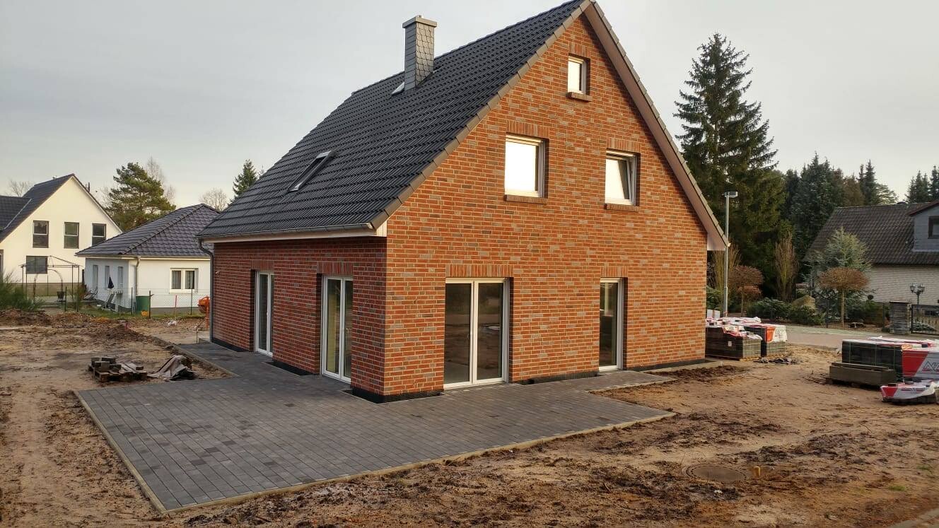

Hallo zusammen!
Wir machen uns Gedanken über die Pflastergestaltung unseres Hof´s und unserer Einfahrt.
Wir haben eine "moderne" Stadtvilla gebaut und wollen dementsprechend auch das Pflaster anlegen.
Wir haben uns irgendwie auf Anthrazites Pflaster eingeschossen...
Ein Lieferant bietet uns einen Stein (Lusit Crescendo) in unterschiedlichen Formaten an und wir wissen nicht, welches wir wählen sollen! Hat jemand konkrete Fotos von seinem Pflaster in einem der Formate, die er einstellen möchte?
30x20x8 zu 16,50€ den m²
40x20x8 zu 19,50€ den m²
30x10x8 zu 18,00€ den m²
Wir müssen insgesamt knapp 160m² Pflastern...
Gibt es auch Erfahrungen bezüglich der "Stabilität" der Pflasterfläche, was die verschiedenen Steingrößen anbelangt?

Versickerung? kleineres pflaster = mehr fuge = mehr Versickerung.
wollt ihr reihe, fischgrät, wild, römisch... macht ja auch alles Unterschiede.

Das Pflaster soll auf jeden Fall in Reihe gelegt werden.
Über Versickerung hatten wir uns noch keine Gedanken gemacht, ehrlich gesagt. Auf jeden Fall ein Punkt den wir nicht vergessen sollten!

klinkerpflaster anthrazit Dresden oder Milan kombiniert mit Granitstelen grau gestockt bzw. Granit Großpflaster 15x17 für Kurven. Ich finde das persönlich sehr schick und es ist preislich nicht das teuerste. 160qm ist schon ne ganze Menge.

Stabilität kommt in der Regel von unten. Sprich ist der Unterbau schlecht dann kannst du zusehen wie die Fläche wellig etc. wird. Die Steingröße hat nur bedingt Einfluss.

Format 21x14x8
