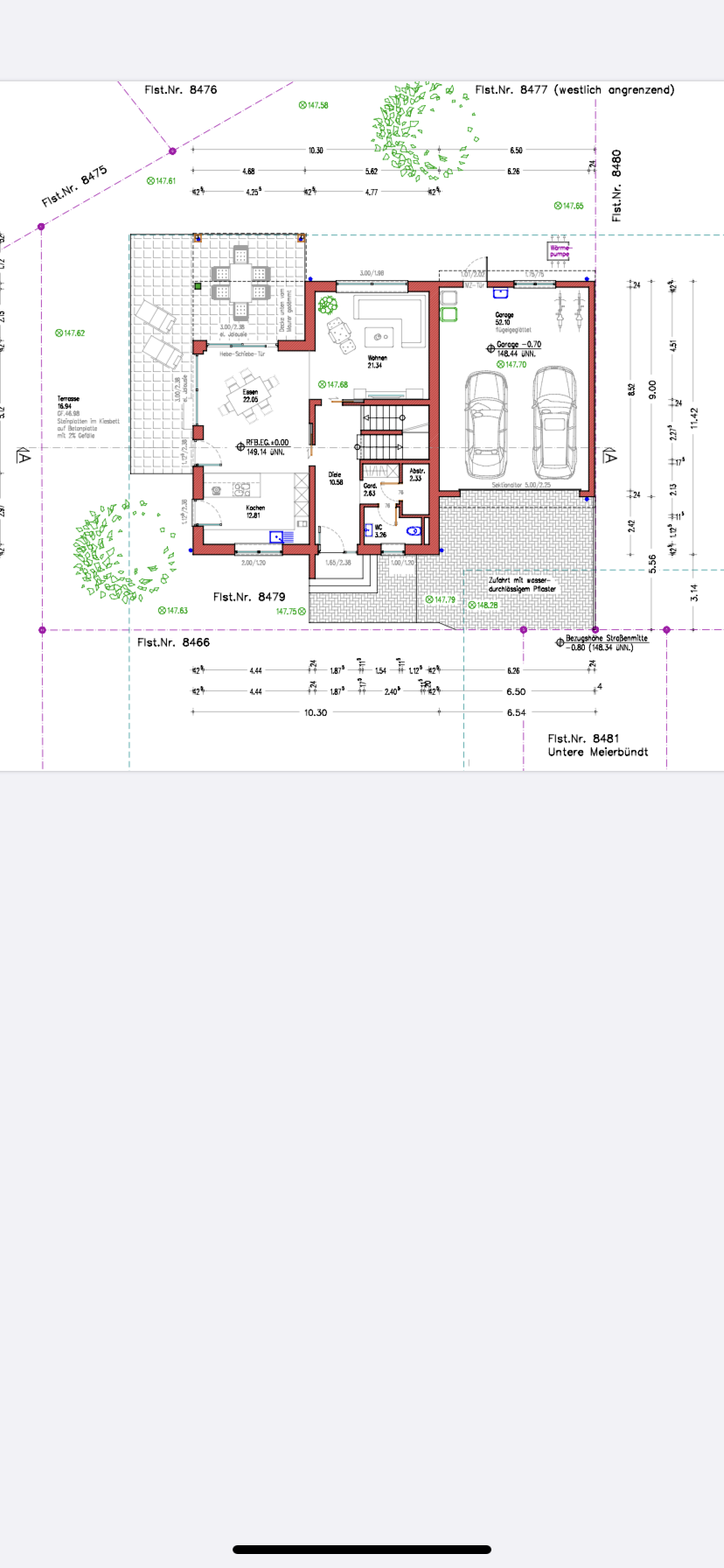

Dann fange ich wieder andersherum an. Was bekomme ich an Überwachung mit den bisher umgesetzten Voraussetzungen unter Berücksichtigung eines machbaren / realistischen Budgets?

Mycraft04.06.20 14:53
Also ich würde mit etwa 6 Außenkameras rechnen inkl. der für die Eingangstür und ggf. noch eine in der Garage.

Schaffen wir es mit 4? Ich hab jetzt nur an den 4 markierten Stellen Strom / LAN vorgesehen.
Mycraft04.06.20 15:09
Tja das ist eben die Frage. Du hast zwei Versprünge und Kameras können nun mal schlecht um die Ecke hinter sich schauen.
