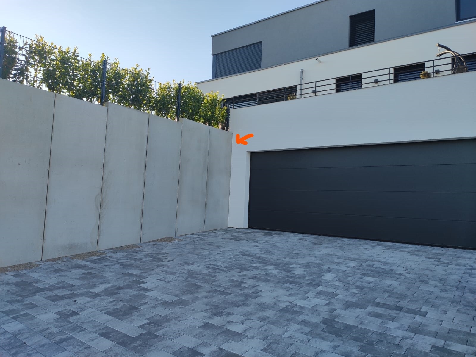

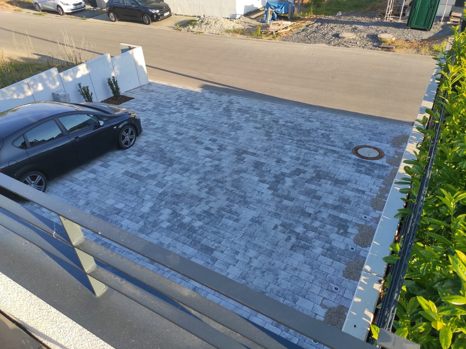

Wir suchen für unsere Hofeinfahrt sowie den Eingangsbereich eine IP Cam. Die 5442er Serie von Dahua liest sich sehr gut. Deshalb habe ich für den Hofbereich eine IP-B5442E-ZE geplant. Diese wird in einer Ecke auf ca. 2,50m montiert und soll die Einfahrt im 90° Winkel abdecken. Reichweite wären lediglich 10m. Ist die Bullet-Form dafür geeignet oder wäre doch ein Eyeball-Modell besser?

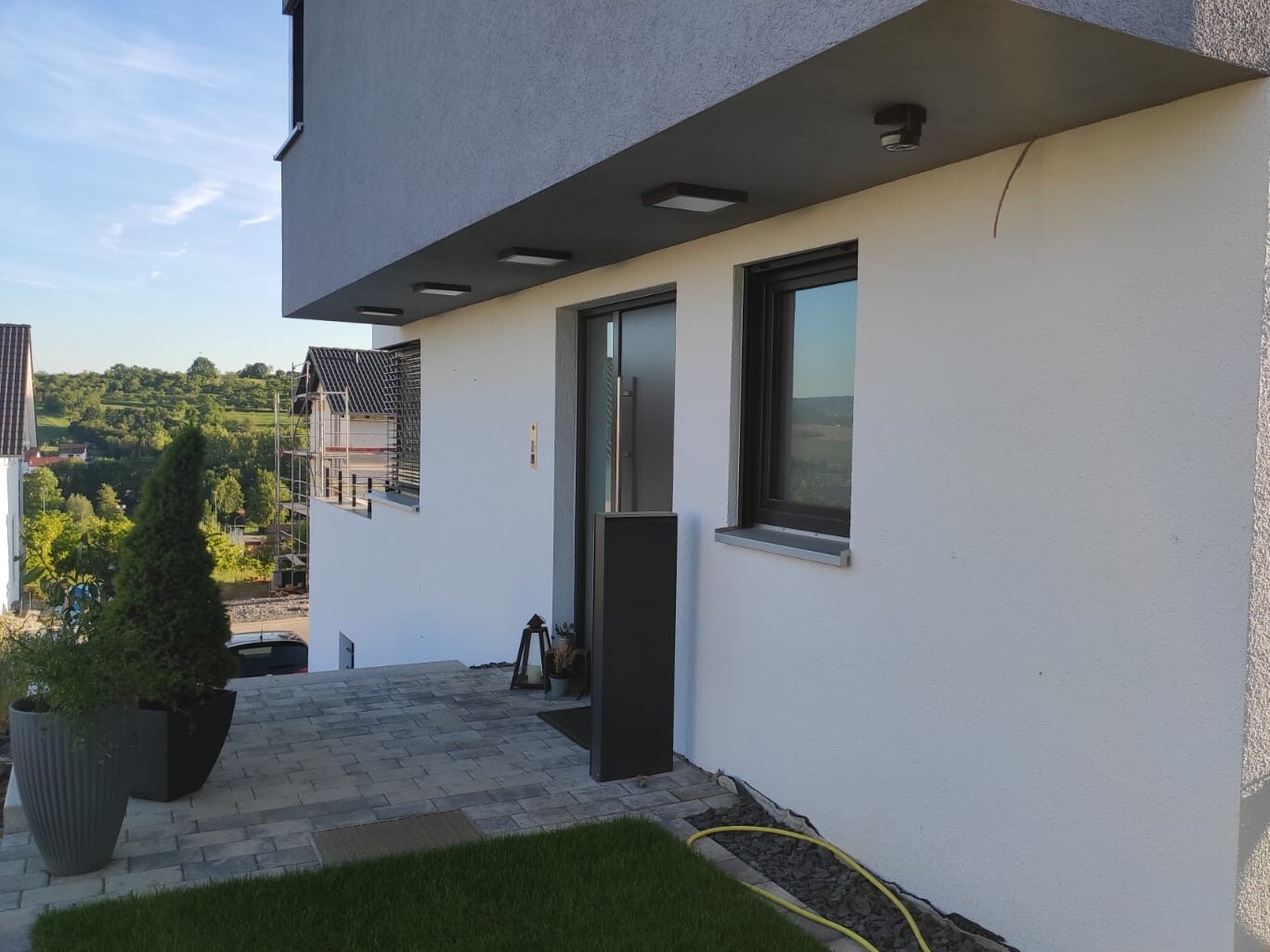

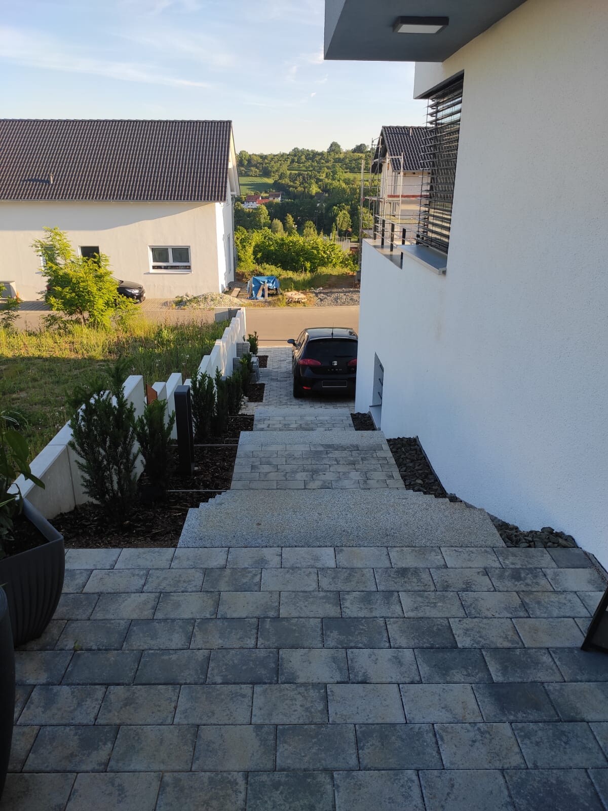

Der Eingangsbereich ist deutlich komplexer. Hier sollen nämlich min. 180° abgedeckt werden. Zusätzlich geht es über einige Stufen ein ganzen Stück nach unten. Auch der Bereich hinter dem Haus sollte wenn möglich eingesehen werden. Eignet sich dafür die IPC-HDPW5442G-Z? Oder wie wird der Bereich am besten abgedeckt? Leider habe ich nur ein Simplex CAT verlegt wie man auf dem Foto sieht

Die IP-B5442E-ZE würde im Hof von den Daten passen. Aber gleich an Vogelabwehr denken
Eine Domekamera ist unauffälliger mit Dach zu versehen und ist keine Vogelstange.
Im Hauseingangsbereich könntest du eine PTZ verwenden (wie geschrieben). Würde aber eher nach einer fixen 180° suchen. PTZ macht bei mehreren Kameras mit Überschneidungen und aktivem Monitoring Sinn. Von Bewegungserkennung sprechen wir jetzt mal gar nicht...
Kenne mich eher mit Axis, Mobotix, Vivothek aus.
Eventuell Hikvisien ds-2cd2t45g0p-i (1.68mm)?
Richtig cool wäre eine Vivothek ms9390-hv

Mache eine unauffällige Domekamera hin (120° oder so) und lasse sie Richtung Garage schauen. Selbst wenn jemand genauer hinsieht denkt man eher dass das Tor beobachtet wird. Da die Kamera weitwinklig ist sieht du aber auch den Hof
