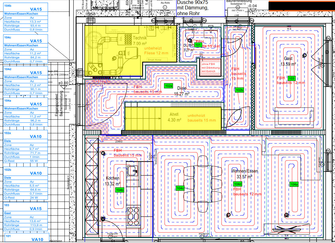

SandyBlack schrieb:
Ist nicht sehr ambitioniert. Unser GU legt alles auf 35 Grad aus. Bei 4-stelligen Mehrkosten lohnt es sich finanziell aber nicht auf 30 Grad zu gehen.
Mir geht es speziell um die Kühlfunktion, ob diese durch die 15 cm Verlegeabstand problematisch werden könnte.
Bei Heizung ist es ein 10 bzw 11 cm Verlegeabstand besser wie 15 cm. Eine Fußbodenheizung wird nicht nach Kühlung ausgelegt sonder nach Heizung. Aber ein engerer Verlegeabstand ist dann natürlich auch für die Kühlung vorteilhafter.

Bekommt ihr eine Luft-Wasser-Wärmepumpe oder eine Sole-Wärmepumpe?
SandyBlack
20.01.24 11:13

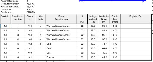

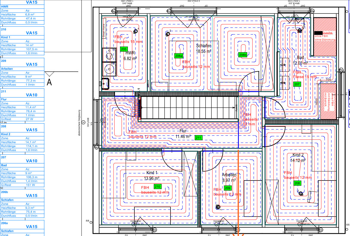

Ich kann die Planung gerne zeigen. Wie gesagt ist mir bewusst, dass die Planung nicht optimal ist.
Technik und Abstellen müssten eigentlich auch beheizt werden. Macht unser GU aber einfach generell nicht.
Immerhin konnten wir ihn überzeugen, dass unter der Badewanne Fußbodenheizung verlegt wird.

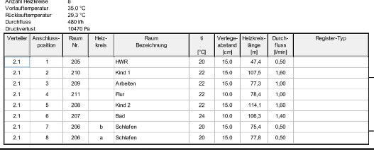

Screenshot einer Heizkreis-Verteilerliste mit Raumbezeichnungen, Laenge und Durchfluss
Mir geht es jetzt wie gesagt in erster Linie um die Kühlung, ob das so funktionieren kann.
Wir haben eine Luft-Wasser-Wärmepumpe.
Hausbau55EE
20.01.24 14:52
Nochmal...Wenn die Fußbodenheizung für das Heizen vernünftig dimensioniert wird, dann ist auch die Kühlung kein Problem.
Deine Planung der Fußbodenheizung hat noch viel Luft nach oben. Das geht definitiv besser. So bekommst du nur eine mittelmäßige Fußbodenheizung und Kühlung.

Was sind deiner Meinung nach die katastrophalen Auswirkungen der Planung? Außer der höheren Vorlauftemperatur und dadurch schlechteren Effizienz?
@Hausbau55EE wie gesagt bin ich mir dessen bewusst. Es ist meilenweit von Flow30 entfernt. Dennoch muss man auch die Investitionskosten mit in die Berechnung einfließen lassen. Eine 10% effizientere Heizung bringt mir nichts, wenn ich dadurch bei der Installation mittlere vier stellige Mehrkosten habe.
