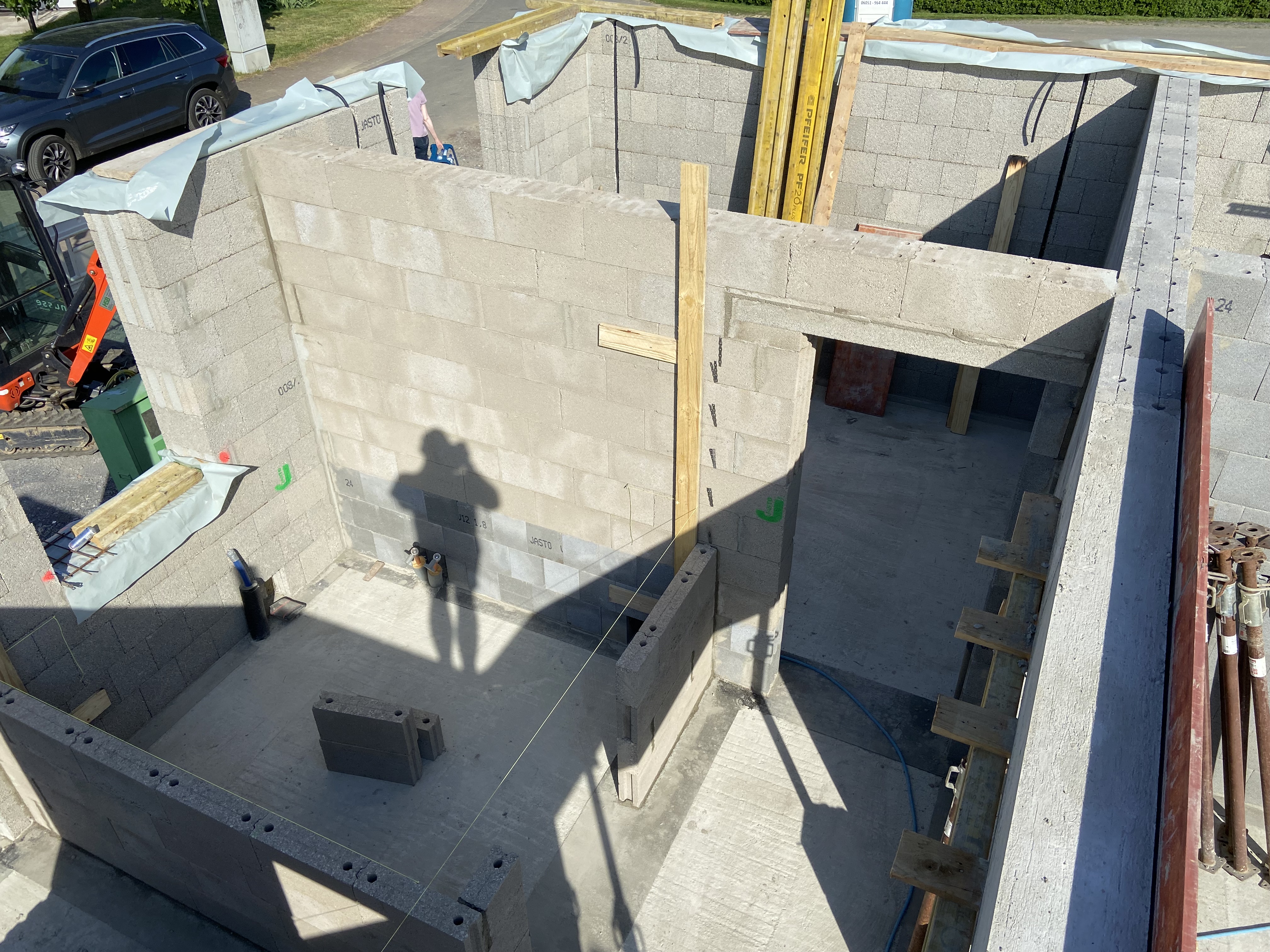

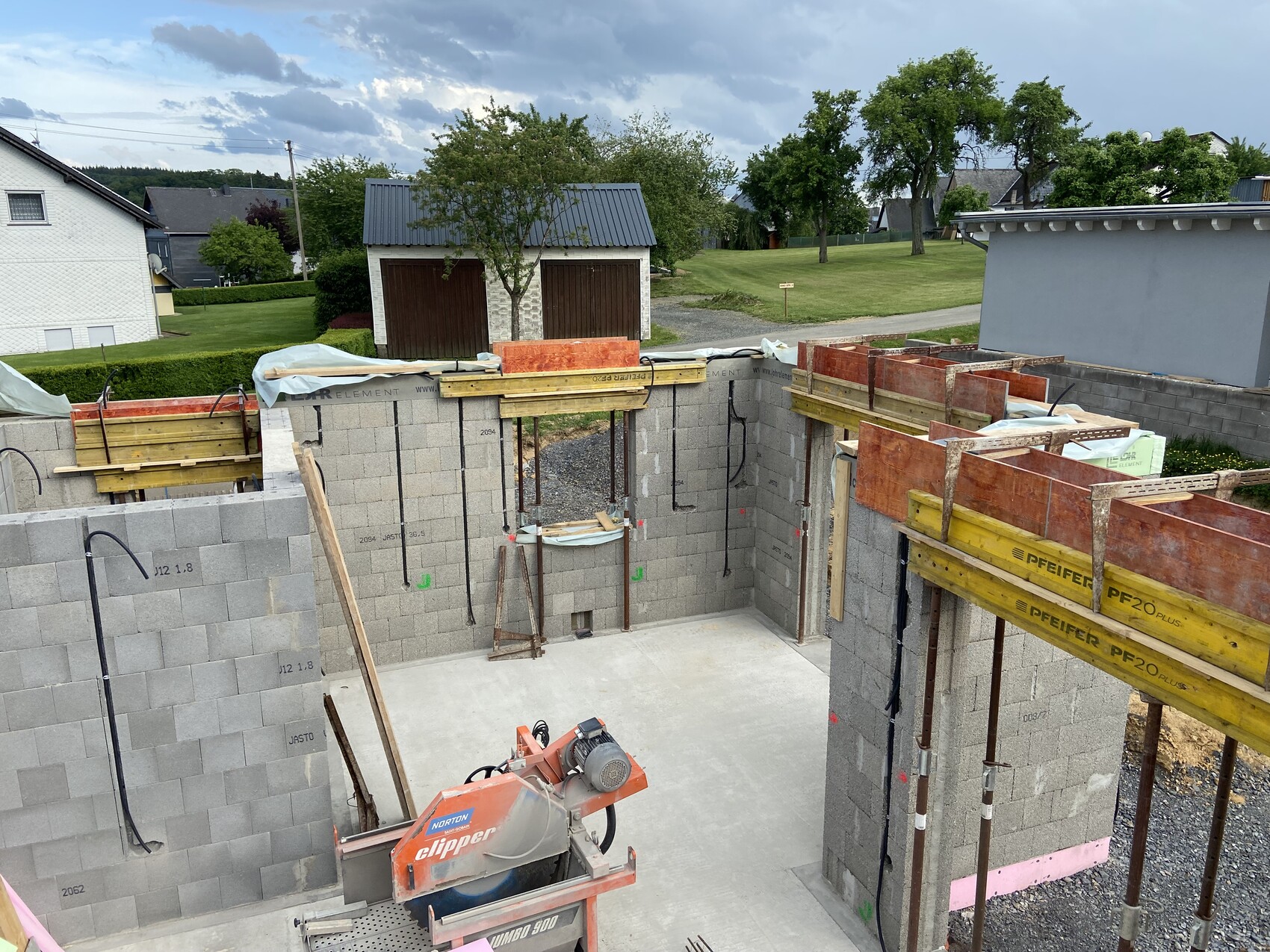

Da hatte ich dann ja echtes Glück das ich eine gute Maurertruppe hatte. Die haben jeden Abend brav alle Außenwände abgedeckt.:)
Die Steine der Außenwände waren nämlich alle mit Mineralwolle gefüllt und ich kann mir gut vorstellen das denen Regen nicht so gut bekommt.
Rohbau-Baustelle mit Betonblockwänden, Holzstützen und Baugeräten
Fundamentbau im Rohzustand: Blockwände, Holzformteile, Stahlstützen, Baumaschine im Vordergrund.
