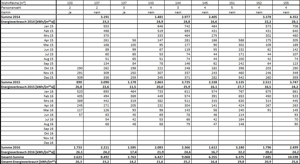

Kein Haus verbraucht mit einer Abluft-Wärmepumpe 12 kkWh Strom (3 T€) und bei einer Sole-Wasser-Wärmepumpe nur 2 kkWh (500 €) - das ist doch schon rein rechnerisch Blödsinn - hieße ja, dass die Sole-Wasser-Wärmepumpe ne Jahresarbeitszahl von 6.0 hätte - wenn wir davon ausgehen, dass die Abluft-WPs Direktstromheizungen wären.
Abluftwärmepumpen sind nicht die Helden der Arbeit, aber so mies nun auch wieder nicht.
Hier mal die Verbräuche der Viebrockhaus-Häuser:
Tabelle mit Wohnflächen und Energieverbrauchsdaten 2014-2016

Wir brauchen ja über nicht über ausgewählte Einzelfälle diskutieren. Sowohl die Zahlen sind überzogen, als auch deine Tabelle, da es viele Gegenbeispiele gibt.
Eine Abluftwärmepumpe kann funktionieren, aber dazu muss man sich der Grenzen genau bewusst sein. In den meisten Fällen wo eine Abluftwärmepumpe funktioniert, würde eine Luft-Wasser-Wärmepumpe aber besser funktionieren.
