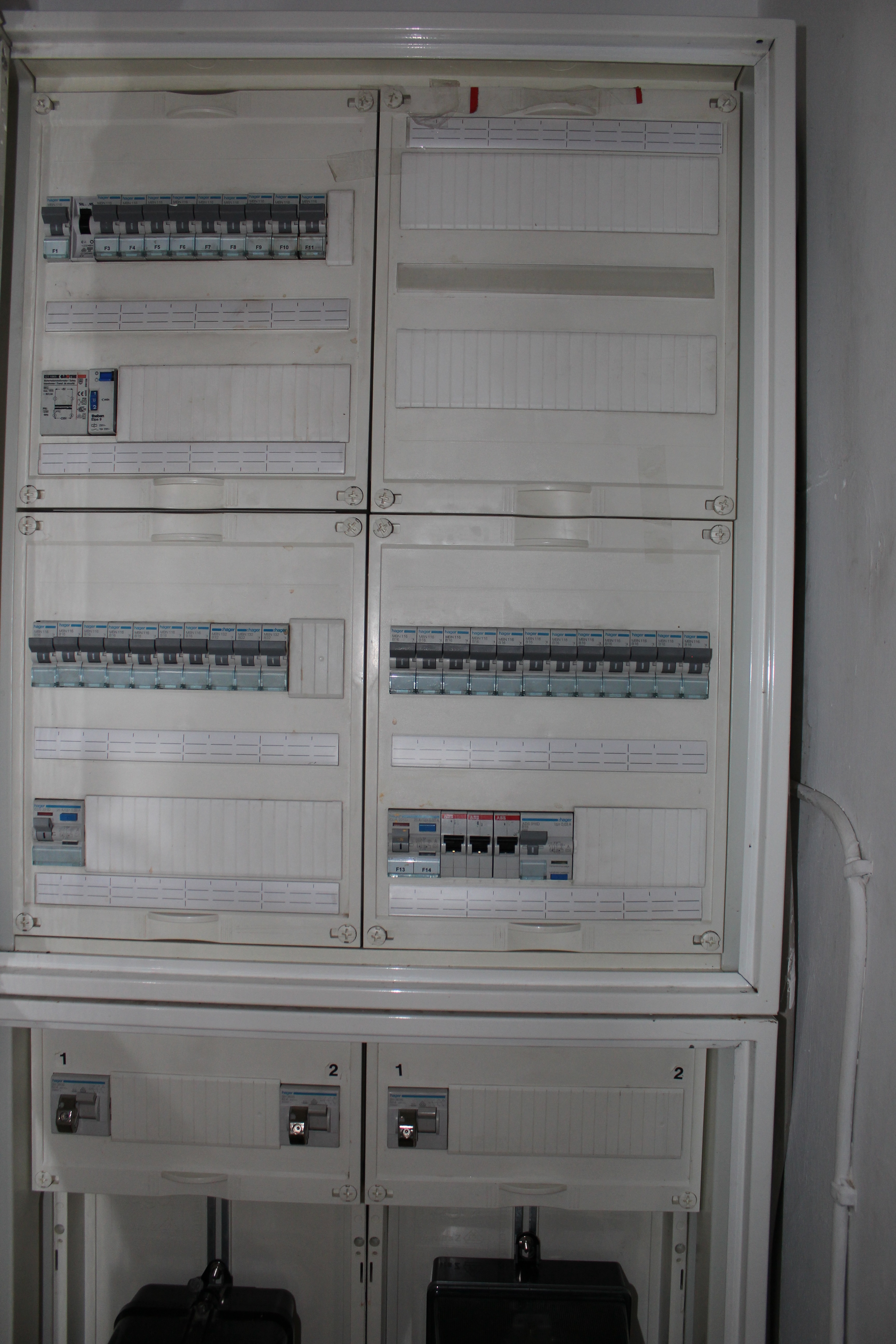

Elektro:
Wir möchten auf jeden Fall alle Elektroleitungen austauschen. Ob wir an die Elektro-Hauptverteilung müssen, wissen wir noch nicht.
Alte Leitungen können in der Wand bleiben, wenn ab Verteilung eh neu aufgebaut wird, sind die danach stromlos und stören nicht weiter. Schlitze stemmen, Löcher Bohren, Dosen setzen, Kabel ziehen und verputzen in Eigenleistung. Je nach Komplexität der geplanten Beleuchtung und Vernetzung kann man auch gut Steckdosen und Lichtschalter verdrahten. Der Elektriker schließt alles an den Sicherungskasten an und erstellt ein Prüfprotokoll.
Bei uns 4.000€ inkl. Sicherungskasten 1000€ Material (BuschJäger SI, 90 Dosen, 30 Schalter, 1000m Kabel, 140m² Wohnfläche)
Am Ende war die Elektrik eine der dankbarsten Arbeiten am Haus und hat echt Laune gemacht.
Alternativ: 10-15k + für alles machen lassen.

(i) Elektro: Hier sagte der Sachverständige Elektro komplett neu, incl Schaltkasten, Schaltern, allem Material und der Arbeit. (15-20k€)

(i) Elektro: Der Schaltkasten wurde mit den Bädern vor ein paar Jahren erneuert. Den würden wir lassen und ab Schaltkasten alles neu machen (was meint ihr dazu, gute oder schlechte Idee? - Siehe Bilder). Alles soweit geht in Eigenarbeit machen. Und am Ende vom Fachmann anschließen lassen (wie Till es gemacht hat). Da sollten 6k€ dann reichen, wenn ich 'dertill' da so vergleiche, der habe ich einen Denkfehler?
