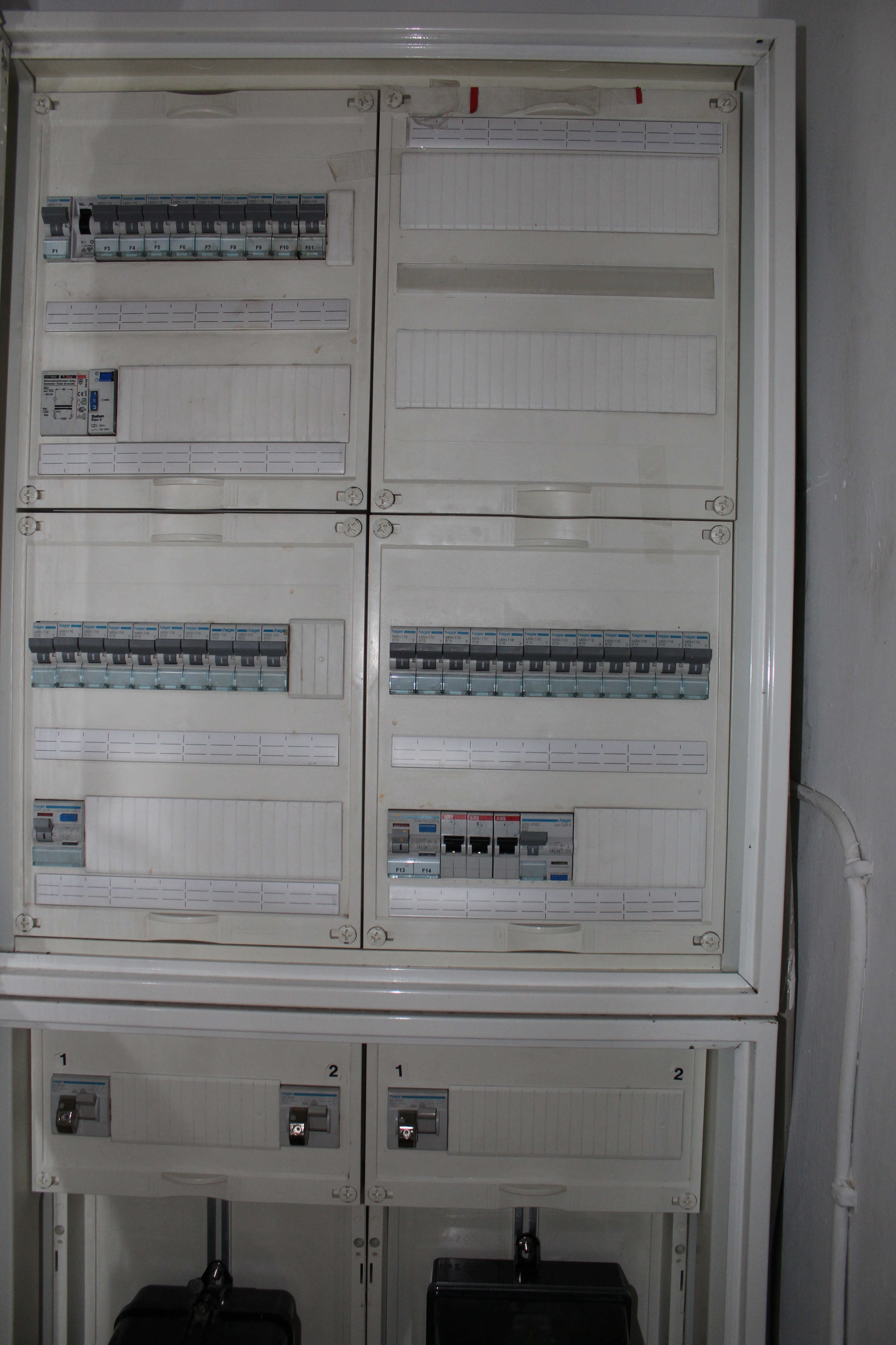

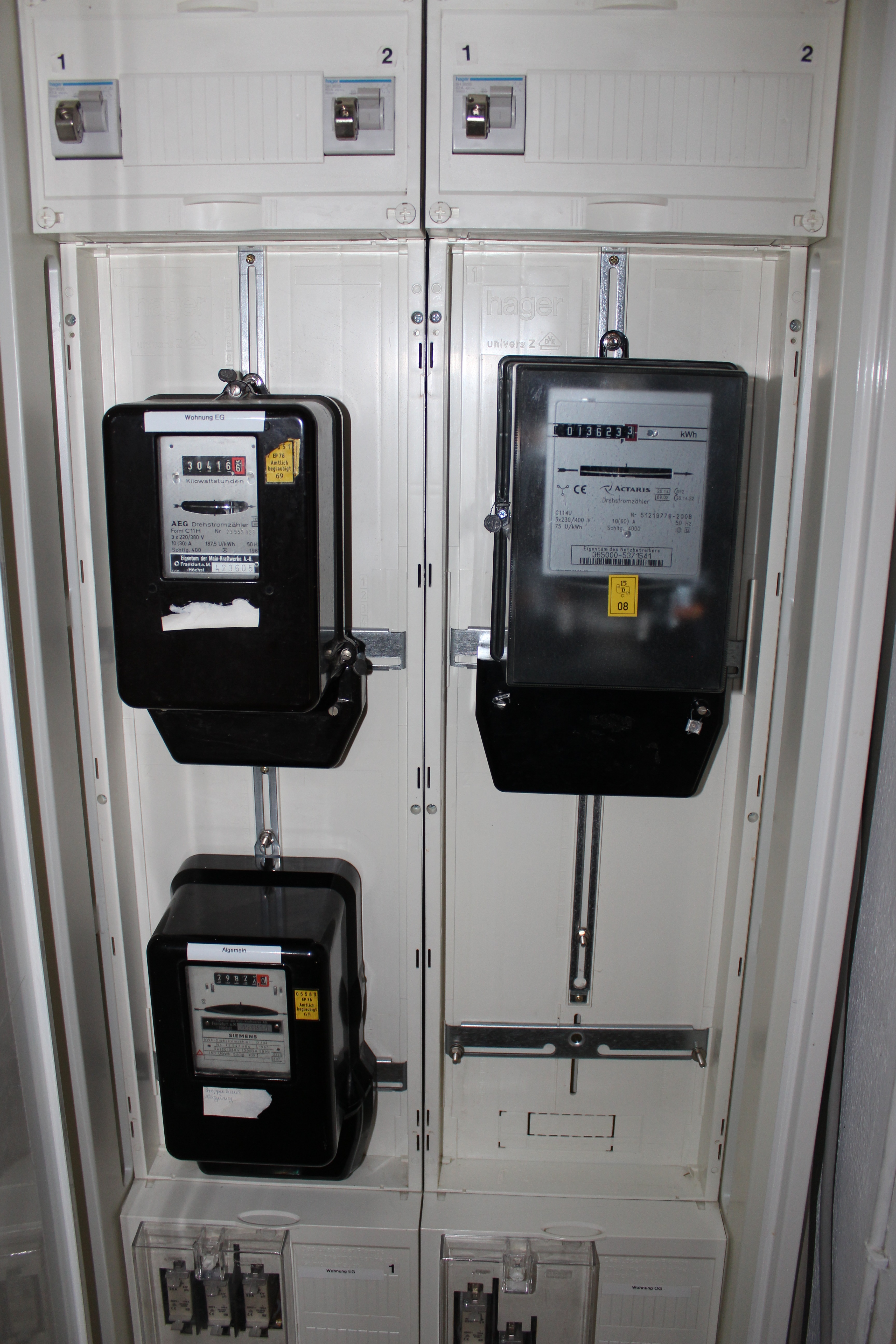

Bei uns 4.000€ inkl. Sicherungskasten 1000€ Material (BuschJäger SI, 90 Dosen, 30 Schalter, 1000m Kabel, 140m² Wohnfläche)
Am Ende war die Elektrik eine der dankbarsten Arbeiten am Haus und hat echt Laune gemacht.
Alternativ: 10-15k + für alles machen lassen.

(i) Elektro: Hier sagte der Sachverständige Elektro komplett neu, incl Schaltkasten, Schaltern, allem Material und der Arbeit. (15-20k€)

(i) Elektro: Der Schaltkasten wurde mit den Bädern vor ein paar Jahren erneuert. Den würden wir lassen und ab Schaltkasten alles neu machen (was meint ihr dazu, gute oder schlechte Idee? - Siehe Bilder). Alles soweit geht in Eigenarbeit machen. Und am Ende vom Fachmann anschließen lassen (wie Till es gemacht hat). Da sollten 6k€ dann reichen, wenn ich 'dertill' da so vergleiche, der habe ich einen Denkfehler?
