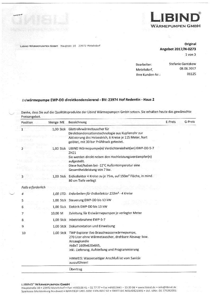

in unseren Bauvorhaben haben wir uns nun für Erdwärme entschieden, nun haben wir zwei Angebote vorliegen.
Die erste Firma arbeitet mit Kältemittel und die zweite mit Wasser.
Welche Erfahrungen habt ihr mit beiden? Welches System würdet ihr empfehlen?
Im Anhang auch beide Angebote
Angebotsschreiben der Libind Wärmepumpen GmbH mit Preisliste

Kapier ich noch nicht so recht. Beide Angebote bieten Direktverdampfer Wärmepumpen mit Flächenkollektoren an. Wie macht das einer der beiden mit Wasser? Oder meinst du das Angebot von Beglau, weil da von Kondensation im Speicher die Rede ist? Wie wird dann die Fußbodenheizung warm?
Muss gestehen mich noch nicht all zu viel mit DV Wärmepumpe beschäftigt zu haben.
Inhaltlich vergleichbar sind beide Angebote aber auf jedenfall nur schwer, da ganz andere Leistungen angeboten werden, aber das ist dir ja auch klar. Beglau sagt überhaupt nichts zu der länge der nötigen Flächenkollektoren (kritisiert aber offenbar die Länge des Konkurrenten, wenn ich deinen letzten Post richtig verstanden habe) bzw. bietet die Verlegung überhaupt nicht mit an.

Ja ich meine die Kondensatoren im Speicher, Des Weiteren wundert mich der Unterschied von den Pufferspeichern, eigentlich sollte doch der kleine ausreichend genug sein

Ich habe gerade auf der Libind Seite und auf der Beglau Seite nachgelesen.
Libind
Das Kältemittel strömt durch die Kollektoren und auch durch die Fußbodenheizung. Was ich nicht rausgefunden habe, ob das jetzt 2 verschiedene Kreise oder nur ein Kreis ist.
Das Brauchwasser wird scheinbar mittels separaten Brauchwasserpumpe erzeugt.
Die Beglau Wärmepumpe arbeitet wie bei uns
Kältemittel geht durch die Kollektoren. Über den DV wird der Speicher der Heizung erwärmt. Durch den Speicher geht die Frischwasserleitung und erwärmt sich beim durchströmen.
Hier hast du vermutlich im Sommer genau das gleiche Problem, wie bei uns. Es müssen die 600 Liter erwärmt sein, damit das Frischwasser beim durchströmen auch auf Temperatur kommt. Dafür hast du nie ein Problem mit Legionellen, da kein Frischwasserspeicher existiert.

Ich denke auch das der Wasserspeicher etwas hoch angesetzt ist, wir haben ja 130m2 da denke ich kommt man mit 150m2 dann ganz gut hin.
Mit dem Garten wissen wir es, wollen da auch nur Rasen haben da es am Ende des Grundstücks liegt.
Mir ging es nun um die Angebote welches dort besser erscheint
