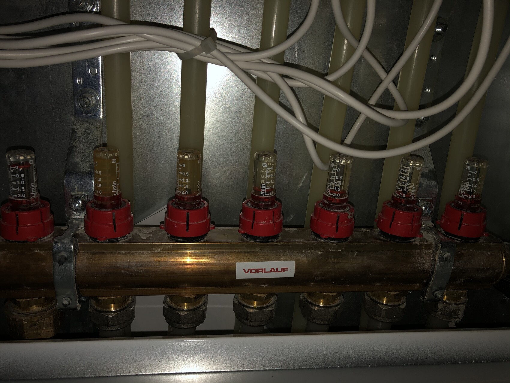

So, hab jetzt mal im EG alle Thermostate auf Max gestellt, die Wärmepumpe läuft. Ist dann die Kurve noch zu hoch?
Mehrere Durchflussmesser mit roten Skalen in einer Rohrverteilung, Kabel liegen darüber.
M4rvin17.12.19 20:04
Hi, kurzer Zwischenstand...
seit ich die Heizkurve auf 0.4 runter und die Thermostate auf Max gestellt habe läuft die Wärmepumpe durch. Die Durchflussventile waren überall komplett aufgedreht. (Einige gehen nicht Tiefer als 1.5 habe manuell versucht noch weiter aufzudrehen)
Die durchschnittliche Temperatur ist überall um 1 Grad gestiegen. Im EG so ca 21,8 Grad im OG etwas über 22 Grad bzw Bad 23 Grad. Aktuelle Außentemperatur 3 Grad.
Soll ich jetzt schon etwas unternehmen um das Haus runter zu kühlen? Oder muss ich jetzt erst mal warten bzgl Trägheit?
Was ich übrigens auch bemerkt habe, nachdem ich den Heizkörper im Bad auf 5 gestellt habe, da passiert gar nichts, der Durchfluß ist auch auf 0.

Runter mit der Heizkurve. Alles über 0,25 ist quatsch im Neubau. Da müsste man schon 24 Grad in der Bude haben wollen oder eine desaströse Anlage haben.
seat8817.12.19 20:13
Aber 22 Grad im EG ist jetzt nun auch nicht zu warm oder?
guckuck2
17.12.19 20:29
Guck dir mal nen Diagramm mit Heizkurven an.
0,4 bedeutet bei 3 Grad AT bereit 34-35 Grad Vorlauf. Da wirds schon schön warm an den Füßen ...
Das sollte bei einer modenen Fußbodenheizung der Endpunkt sein und nicht schon bei 3 Grad AT anliegen.
Der Endpunkt bei 0,4 und -15 Grad Normaußentemperatur liegt bei über 40 Grad Vorlauf!
0.25 ist die Ausgangsbasis mit Endpunkt ~35 Grad im Vorlauf. Darauf dürfte die Fußbodenheizung auch ausgelegt sein.
Man will lieber weniger, z.B. Endpunkt 30 Grad. Spart bares Geld im Verbrauch.
Das Haus wird sich noch weiter erwärmen, läuft ja erst ein paar Stunden so.
Da merkt man aber auch direkt, mit was für einer Energie die Wärmepumpe in die Fußbodenheizung hinein buttert und ungenutzt bleibt, weil die ERR die Backen zusammen kneift. Vollkommen sinnlos. Erst macht man das Wasser ordentlich heiß, um es dann in den Heizkreis zu tröpfeln. Macht einfach keinen Sinn.

Ok, hab jetzt mal auf 0.2 runter! Kann übrigens nur in 0.1 Schritten regeln.
22 Grad ist mir zu warm... 21 Grad ist das Maximum erträgliche.
