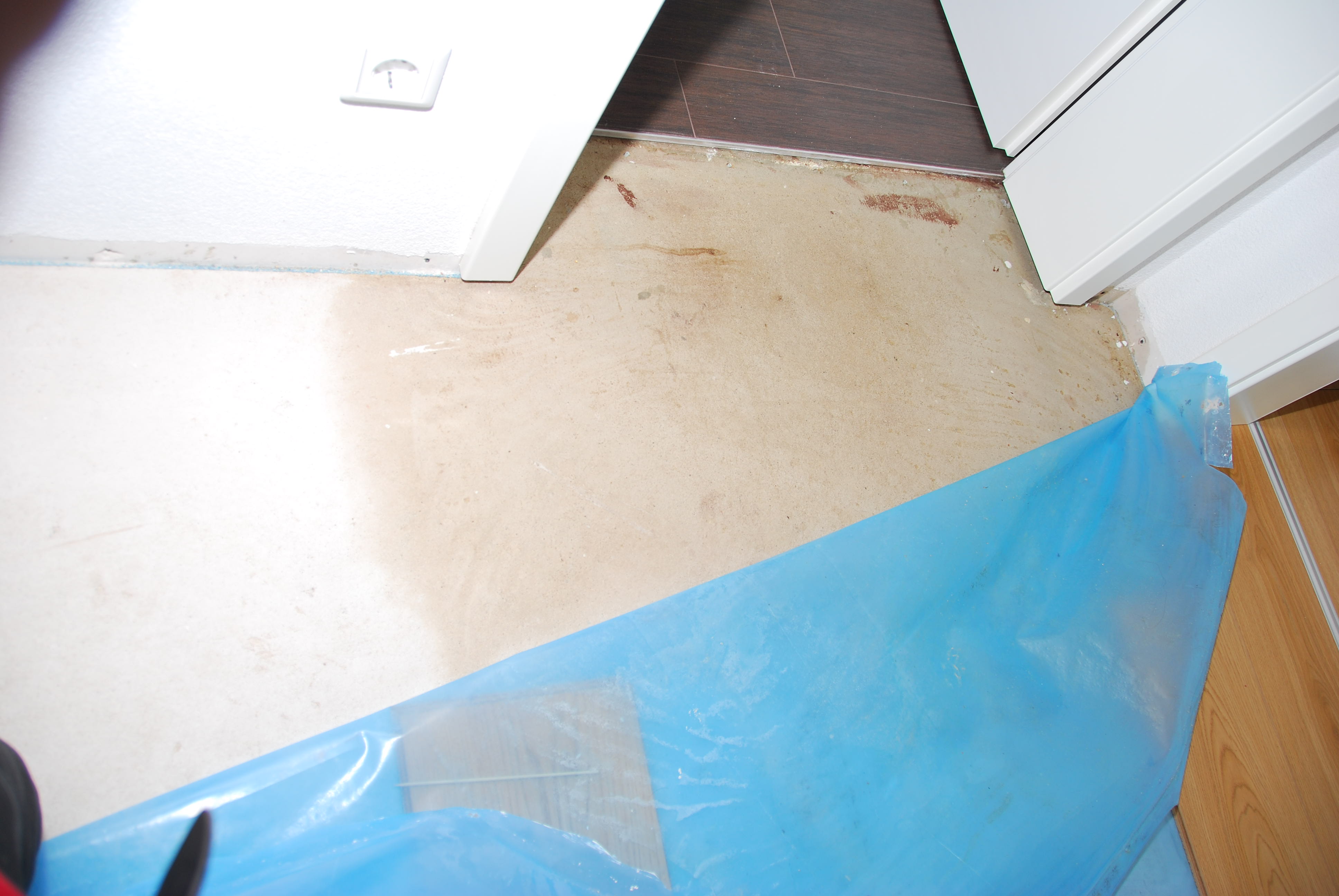

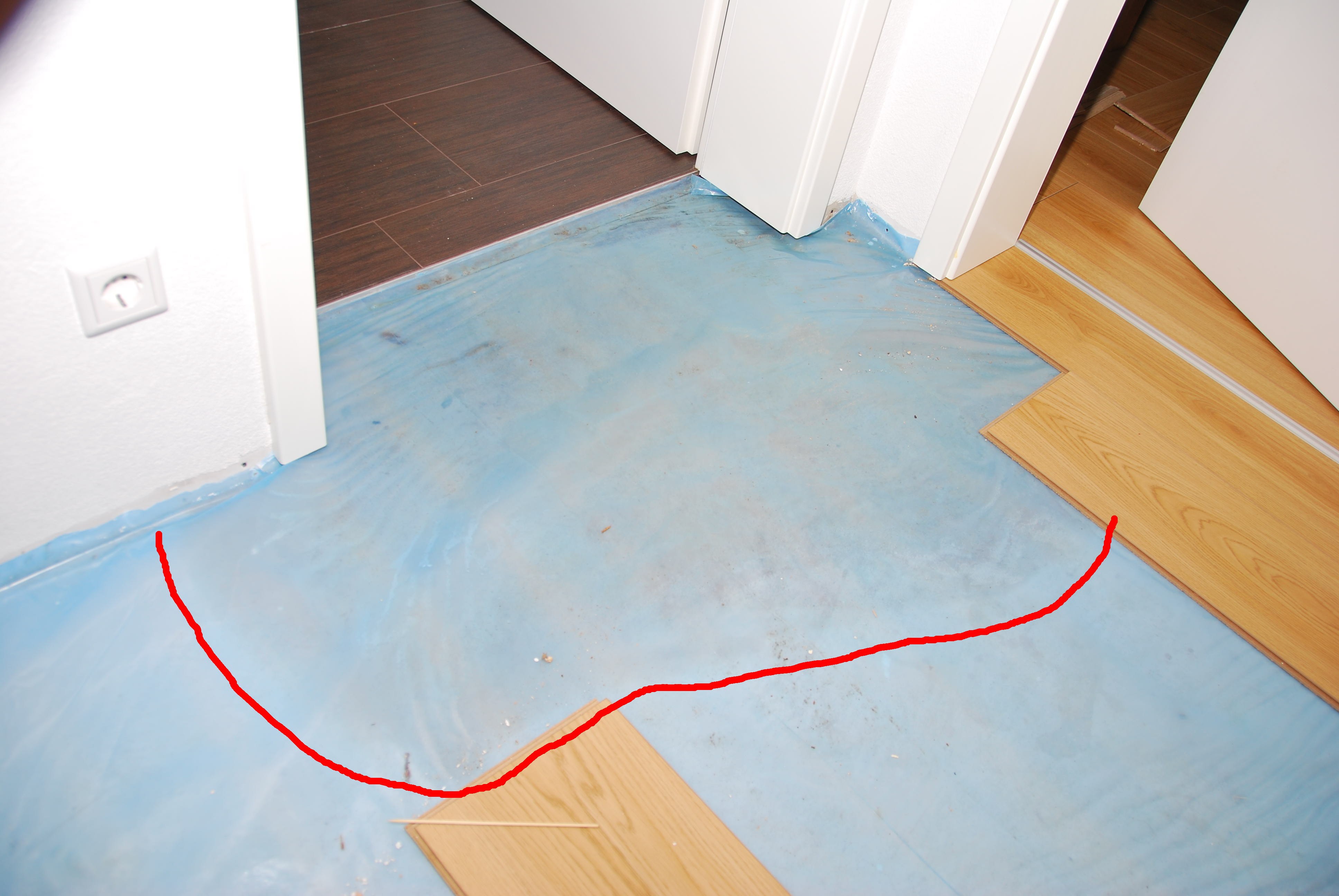

Der Schaden ist im OG, aber nicht in der Nähe einer Außenwand.
Ich habe mal Fotos hochgeladen. Das Laminat ist an der Stelle völlig durchgeweicht gewesen.
Boden mit blauem Schutzvlies, angrenzender Holzboden in zwei Räumen, rote Linie markiert Folienkante.
Unbearbeiteter Boden in Renovierungsraum: Estrich mit Flecken, blaue Schutzfolie vorne

Hallo! Die Folie wird als Dampfsperre unterhalb des Laminats verlegt.
Wischwasser halte ich für praktisch ausgeschlossen. In der Menge? Dann müsste es durch Laminat und die Dampfsperre durch.
