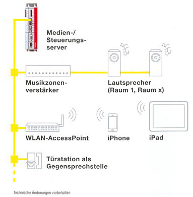

Für solche Situationen wurde HomeOne entwickelt. Das System besteht aus einem Medien- /Steuerungsserver, Musikzonenverstärker zur Wiedergabe von Musik in beliebigen Räumen sowie einem WLAN-Accesspoint.
Mittels WLAN-fähiger Geräte, wie z.B. dem iPhone oder dem iPad, kann über WLAN (wireless, kabellos) auf die hausinterne Netzwerkverkabelung zugegriffen werden. An dieser Netzwerkverkabelung sind alle Komponenten, die für HomeOne benötigt werden, angeschlossen. Die Befehle, die über das Netzwerk an Medien-/Steuerungsserver gegeben werden, werden dort weiterverarbeitet und mittels Soundkarten an einen zentralen Musikzonenverstärker weitergegeben. An diesem Verstärker sind dann die Lautsprecherboxen der einzelnen Räume angeschlossen.
Da auch die Kamera der Haustürsprechanlage in die Netzwerkverkabelung des Gebäudes integriert ist, kann auch hierauf wireless zugegriffen werden.

unser Home One System ist KNX basierend, d.h. wir benötigen als erstes eine KNX Steuerleitung im Haus um die Sensorik anzubinden. Die Aktorik platzieren wir sinnigerweise zentral in der Elektroverteilung. Die Vorbereitung sieht dann so aus, dass mögliche Verbraucher parallel zur konventionellen Verdrahtung in die Elektroverteilung verkabelt werden. Die Verteilung muß noch Platzreserve aufweisen um spätere Anwendungen aufnehmen zu können.
Fenster, Türkontakte sollte aus optischen Gründen im Beschlag integriert sein. Die Kontakte werden dann ebenfalls bis zur Verteilung geführt.

iPad etc. sind in einem solchen Fall nur die Eingabegerät und Visualisierung...die Steuerung läuft im Hintergrund und der ist relativ egal ob dein iPad gerade WLAN hat oder nicht...du kannst zwar dann in dem Moment nichts verändern etc.(ausser man hat weitere kabelgebundene Eingabegeräte) aber es wird sich nichts Verselbstständigen...
Allerdings wie ich schon weiter oben geschrieben hatte, sobald es zentrale Server gibt und diese ausfallen, dann sind Teile oder sogar die gesamte Installation solange der Server ausser Betrieb ist nicht erreichbar/nicht funktionsfähig.
