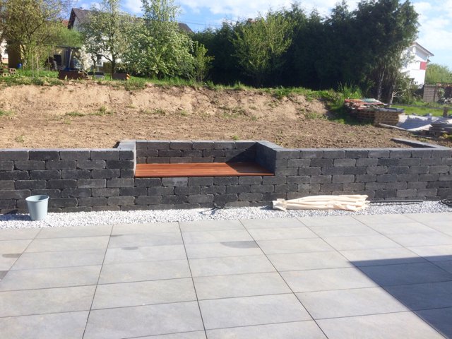

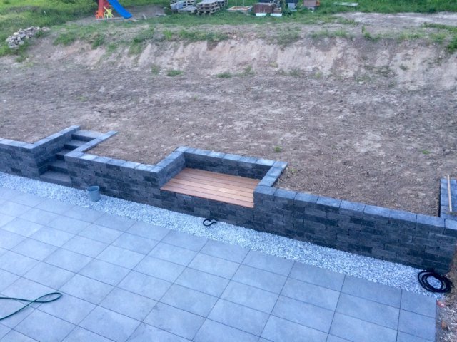

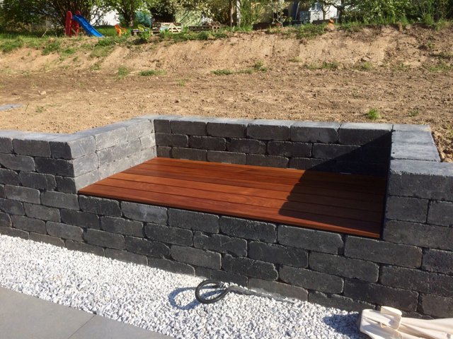

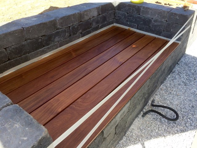

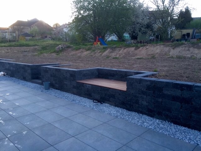

Die Sitzbänke werden noch mit Cumaru-Terrassendielen beplankt.
So, die erste Bank ist fertig. Wird morgen nur noch geölt.
Dunkle Steinmauer mit eingebauter Holzbank vor einer gepflasterten Terrasse, Garten im Hintergrund.
Stützwand aus grauen Steinblöcken mit integrierter Holzbank vor gepflasterter Terrasse und Erdhang.
Die Bank ist innen "hohl". Drin steht eine wasserdichte Stauraumbox. Durch die Scharniere hinten kann die Bank nach hinten hochgeklappt werden.
Morgen gehts mit der Eckbank los. Arbeit mit Holz macht Spaß.
