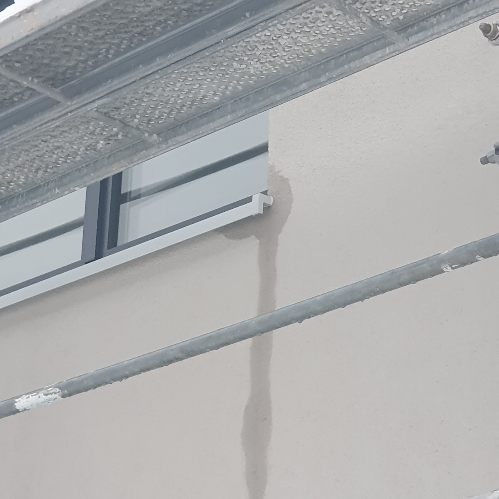

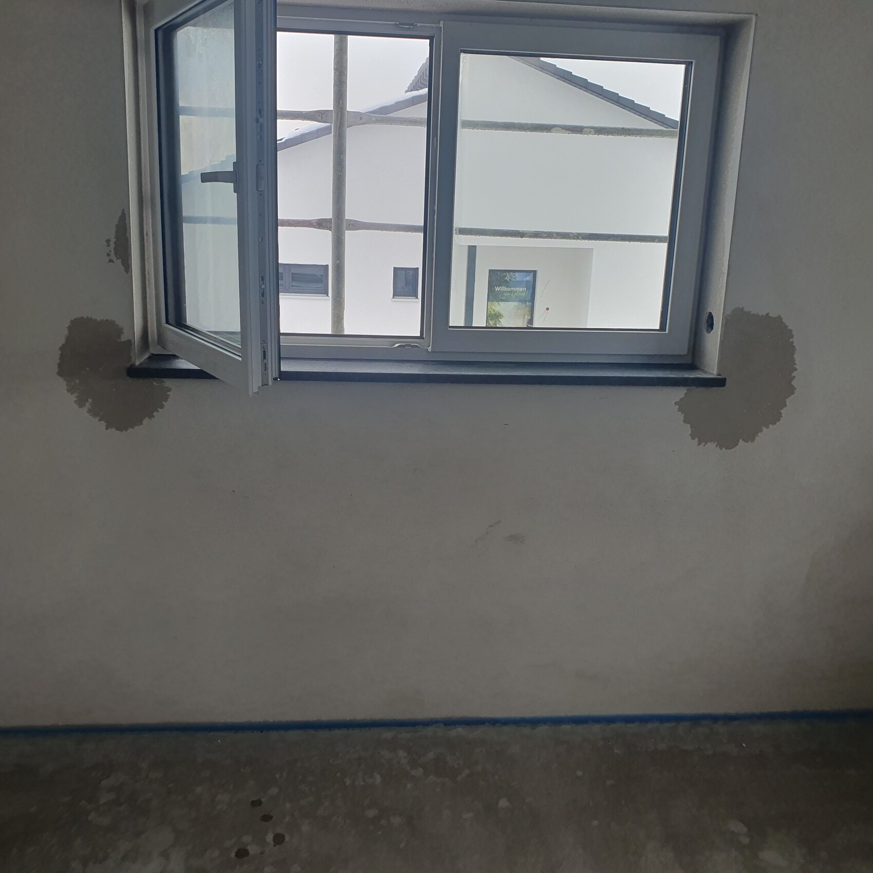

Mal ein kleines OT Thema... Haben wir ein Abdichtungsproblem? Haben diverse Fenster im OG...
Innen trocknet gerade der Estrich und der Putz innen an selber Stelle nass... Wir lüften 3x täglich aber innen steht immer Wasser auf der Fensterbank...
Danke
Danke
Das ist doch außen?
Soll das von innen durchdringen?

Ist eine Fensterfalzlüftung vorhanden?
Bei uns kondensiert bei Kälte Wasser zwischen Rahmen und Fenster und läuft dann über die kleinen Abflußkanäle im Rahmen nach außen auf die Fensterbank.
Könnte mir vorstellen, dass das bei hoher Luftfeuchtigkeit im Haus noch deutlich intensiver ist.
Was mich wundert, ist das die Wand naß wird. Wenn ich mich recht entsinne ist dort bei uns ein Blech.
Sieht das nur so aus oder ist an der Stelle ein Riss im Mauerwerk, wo die Feuchtigkeit nach unten läuft?

Eigentlich hat die Fensterbank ein seitliches Abschlussprofil, das auf eine Tropfkante leitet. Insofern sollte die Feuchtigkeit eben abtropfen und nicht an der Wand entlang laufen. Grundputz außen scheint ja auch schon drauf zu sein, insofern sieht das definitiv nicht in Ordnung aus, egal woher das Wasser kommt

Keine Fensterfalzlüftung... Oberputz ist das schon... Ist im OG an diversen Fenstern so
So sieht es innen aus
