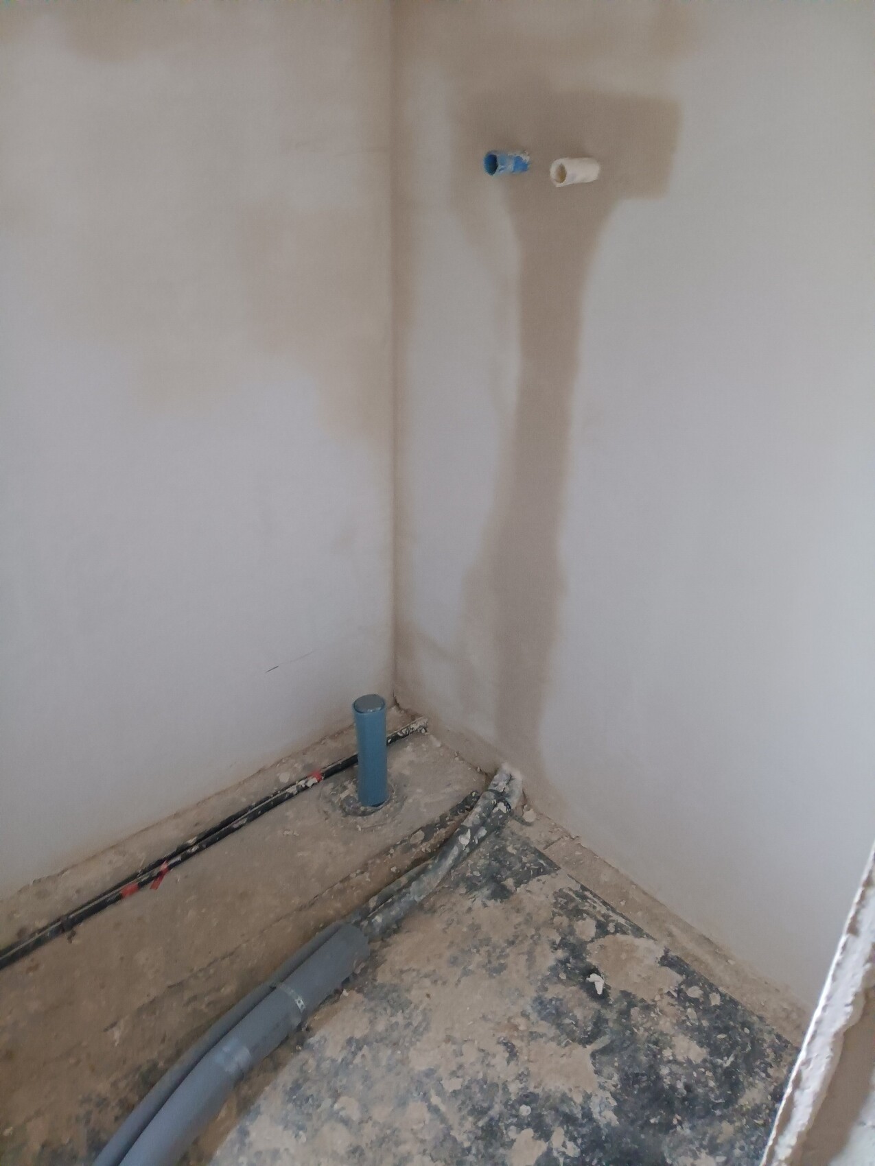

Blöde Frage, aber zur Sicherheit wollte ich mich hier nochmal erkunden: Sind die Rohre richtig verlegt? Sind uns unsicher wegen des Abstands von Kalt und Warmwasser und Dämmung in der Dusche. Aber bestimmt ist es so richtig ?.
Baustellen-Ecke: Blaues Abflussrohr ragt aus dem Boden, daneben Rohre auf dem Boden.

Hi Andrea,
wenn der Abstand von Mitte Rohr bis Mitte Rohr 15 cm beträgt, ist alles richtig verlegt. Sieht auf den ersten Blick gut aus.
Zum Thema "Dämmung", was meinst Du damit? Ja, die Rohre sind auch gedämmt. Oder meinst Du die Abdichtung der Wand? Die würde mir jetzt noch fehlen, bevor es mit Fliesen oder Wandverkleidungsplatten weiter geht.
Hoffe es hilft weiter.
