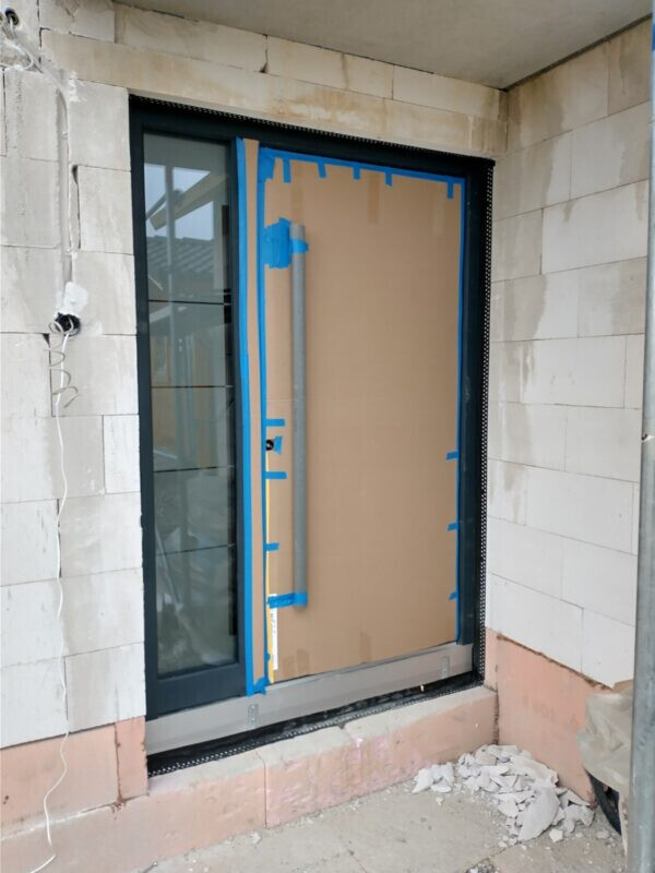

Bei uns kam die Tür nach dem Estrich, vorher war eine Bautür drin. Der Estrichleger hat bis knapp vor die Tür gedämmt und dann so ein Kunststoffprofil gemacht, damit der Estrich nicht bis an die Tür läuft. Geschützt ist sie aktuell mit Kartons und Schaumstoff.
Tür mit Glasfront an Bauwand, Kartonabdeckung und blauem Malerband am Rahmen.

Sicher kann man die Tür auch nach dem Estrich machen. Die Gefahd ist aber nicht zu unterschätzen, dass dann irgendwas nicht passt. Zwischen Tür und Estrich muss ja ein Randdämmstreifen bzw. eine Fuge. Lass die Estrichbauer ein paar mm zu weit arbeiten, dann passt das mit der Tür nicht mehr.
Muss nicht passieren, aber wenns passiert isses extrem blöd.

Ja, so hat es mir der Estrichleger auch gesagt. Wir werden die Tür bald bestellen und dann vor Beginn der Bauarbeiten einsetzen, und dann gut schützen mit Folien, Pappen usw..

Es gibt auch die Möglichkeit, zwischen Tür und Heizestrich einen handbreiten Spalt zu lassen und den dann nach dem Einbau der Tür mit einem Sack Schnellestrich zu füllen.
