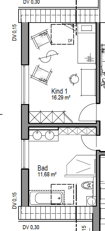

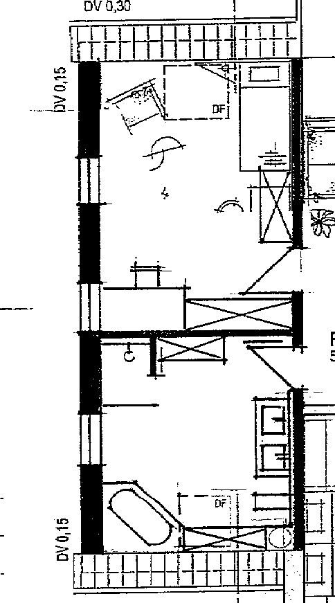

hat jemand zufällig Erfahrungen gemacht, wie sich die Wanddicke auf die Schallübertragung auswirkt?
Bei uns ist derzeit die Dusche direkt an der Wand zum Kinderzimmer geplant. Im Kinderzimmer ist an der Wand zum Badezimmer ein schrank geplant (hier noch ein Schreibtisch eingezeichnet, Fenster Kinderzimmer wird so verschoben, dass Schrank an die Wand passt). Derzeit sind 17,5cm dicke, gemauerte Wand geplant. Wenn eine 10er gemauerte Wand reichen würde, ohne dass man es hellhörig im Kinderzimmer hört, könnten wir diese 7,5cm der Dusche zu Gute kommen lassen. Gibts Erfahrungen?

Wenn ich das nun alles zusammenfasse und richtig verstanden habe, so sollte ich beim Architekten mal anfragen, ob es nicht Sinn machen würde die Wand in Trockenbauweise hochzuziehen um maximalen Schallschutz bei minimaler Wanddicke zu erlangen.
