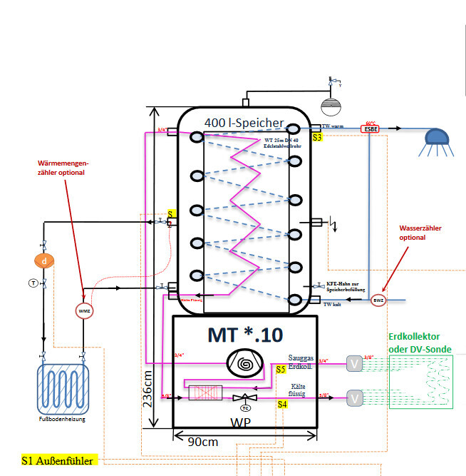

Frage 1: Um die beantworten zu können bräuchte man das Hydraulikschema deiner Anlage.
Frage 2: Da steht ja nur dass Pausen länger als 5 Minuten dauern sollen. Sprich die Anlage soll nichts ständig om On/Off Betrieb laufen. Sondern auch Ruhephasen haben. Über die Taktlänge wird nichts gesagt.
Musketier
04.12.20 14:02
Skizze einer Heizungsanlage mit 400-Liter-Speicher, Fußbodenheizung und Erdkollektor.

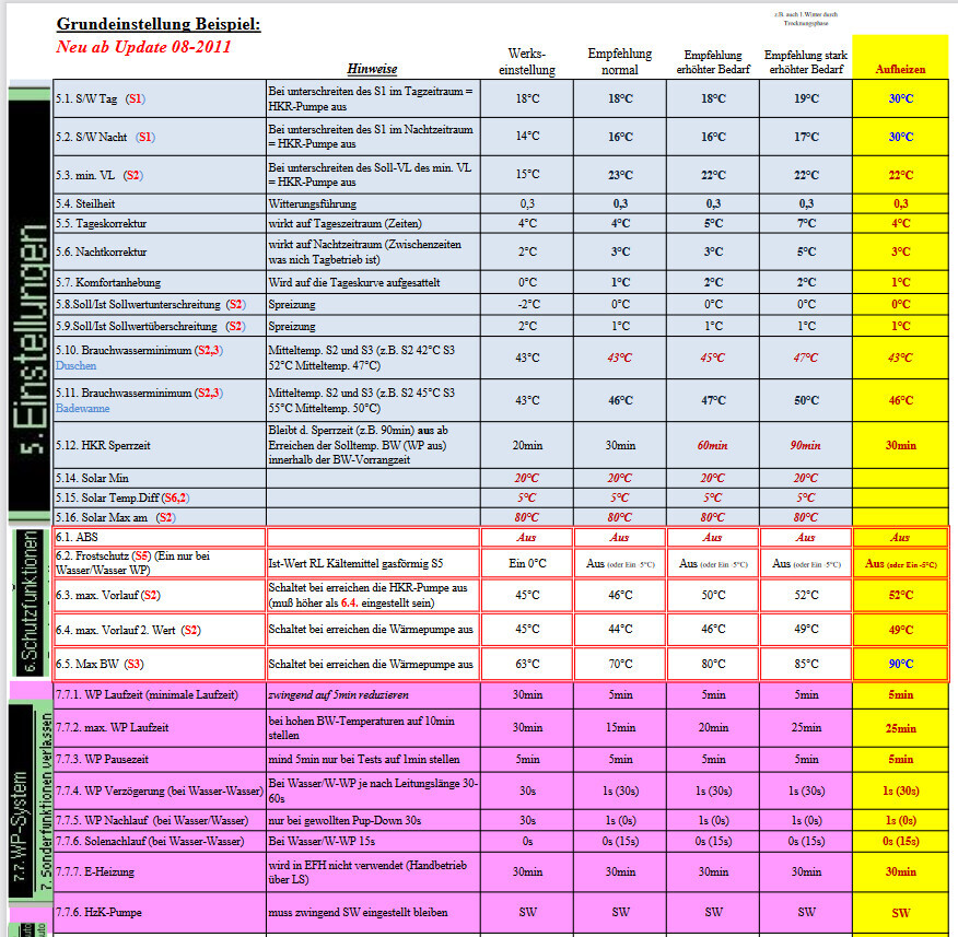

Hier mal die Einstellungsempfehlung die maximale Wärmepumpe Laufzeit wird als Empfehlung mit 15-30 Minuten angegeben. Minimale Laufzeit 5 Mnuten
Beispiel-Grundeinstellung: Tabelle mit Temperatur- und Laufzeit-Einstellungen, farblich kodiert.
