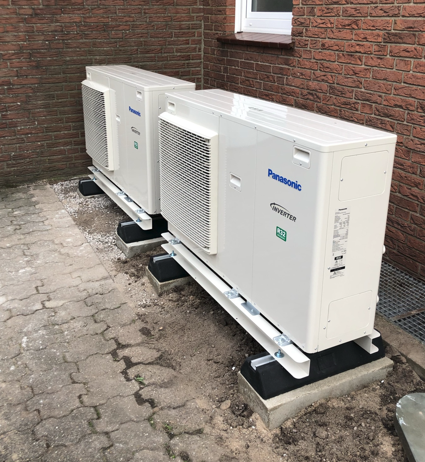

Ich bin heute durch unser Baugebiet gelaufen, habe die auf dem Bild ersichtliche Konstruktion mit der Wärmepumpe-Außeneinheit gesehen und habe mir gedacht: Das kann doch nicht richtig sein?!
Aussenbereich eines Hauses mit Waermepumpe Aussen-Einheit auf Sockel vor Kiesboden
Ich dachte ja immer, das Fundament mit den zwei Erhöhungen links und rechts ist dazu da, die Außeneinheit auf gerade diese beiden Erhöhungen zu stellen. Diese Konstruktion scheint mir dagegen eher unsinnig, ich verstehe weder den Sinn des weißen "Unterbaus" unter der Wärmepumpe noch der schwarzen Querstreben. Es scheint eher so, als sei die Wärmepumpe breiter als das gegoßene Fundament und beim Versuch, die Wärmepumpe trotzdem darauf zu befestigen ist eine Ecke des Fundaments abgebrochen (vorne rechts) - woraufhin man sich für die jetzt zu bewundernde Kostruktion entschieden hat.
Da wir ebenfalls eine Stiebel Wärmepumpe bekommen werden und das Fundament bereits gegoßen ist, frage ich mich natürlich, ob das bei uns auch so aussehen wird bzw. ob das Teil überhaupt fachgerecht installiert wurde. Hat da jemand Erfahrungswerte?

Kann man so machen. Die schwarzen Querstreben sind mit dem Fundament verschraubt.
Schön? Ich würde und habe es anders gemacht. Aber auch hier gehen die Querstreben weit nach außen.

OK, das heisst nicht schön, aber kann man so machen? Ich fand nur die Kobination aus Fundament, Querstreben und dann noch den weißen Unterbau optisch etwas seltsam; hoffe, dass mein Heizungsbauer das bei uns etwas schöner löst...

Ein Abstandshalter ist sinnvoll, wenn sonst Regenwasser von unten zu kommen droht… Das Gerät auf dem Bild steht so auf Türschwellenlevel.

Sieht für mich nach „falsch gemessen“ aus.
Ich mach‘ kein Fundament, um anschließend die Last so abzutragen.
Auch würde ich Gummiunterlagen zur Schallentkopplung „einbauen“.

Bei uns steht sie auf einem Fundament, aber ohne Querstreben.
Bzgl. der Optik: Wir haben eine Viessmann Anlage und wir haben Abdeckungen geliefert bekommen welche man um dieses "unschöne" untere gestell (die Konsole) bauen kann. Ich kann kein Foto senden, weil wir die Abdeckungen noch nicht angebaut haben 😀 Die kommen mir da erst ran, wenn die Außenanlage auch gemacht wird, bis dahin würden sie nur unnötig verdrecken und verkratzen.
Nennt sich irgendwie Konsolenverkleidung und ist dann bei uns im gleichen Farbton wie die Außeneinheit.
