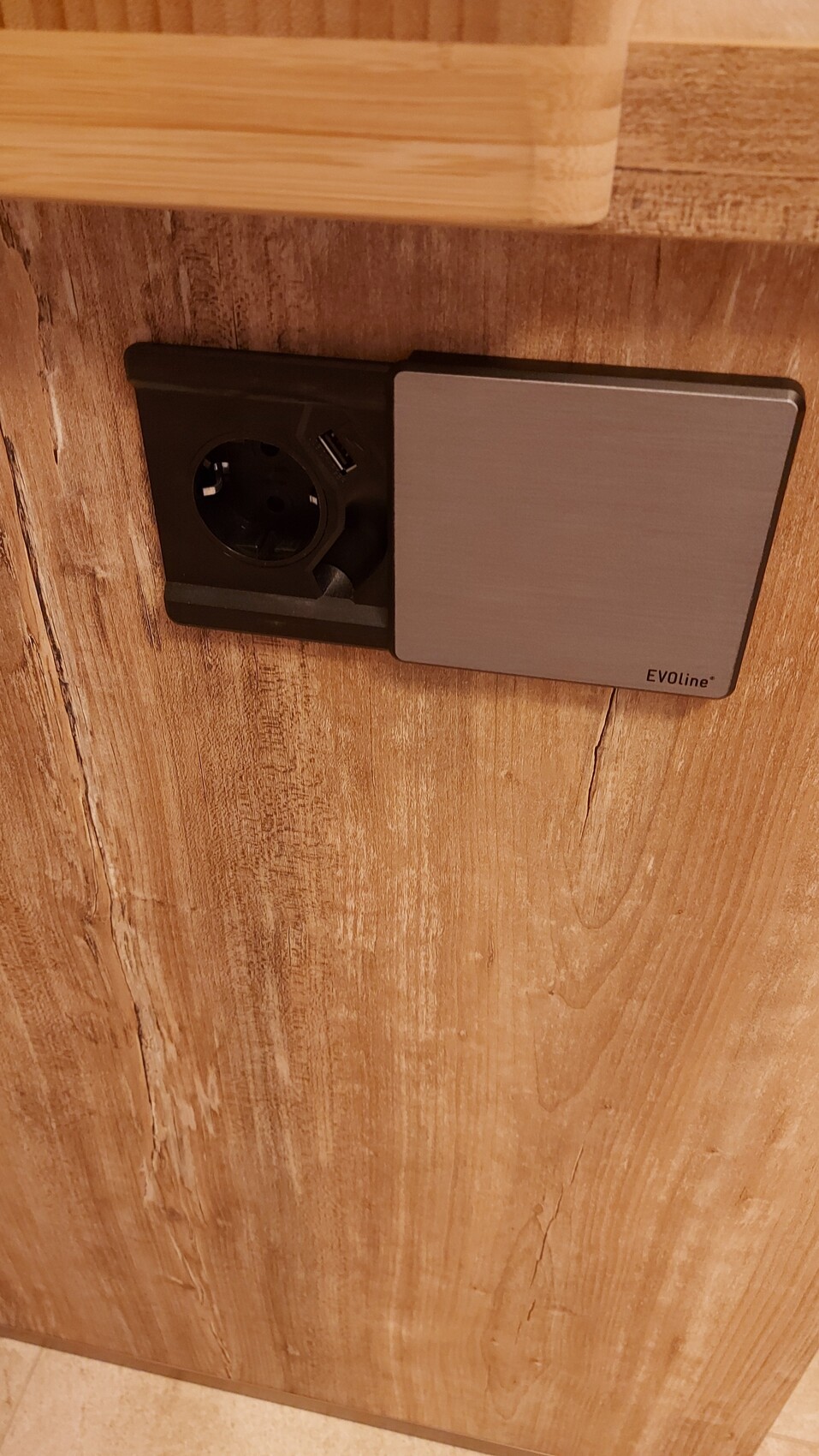

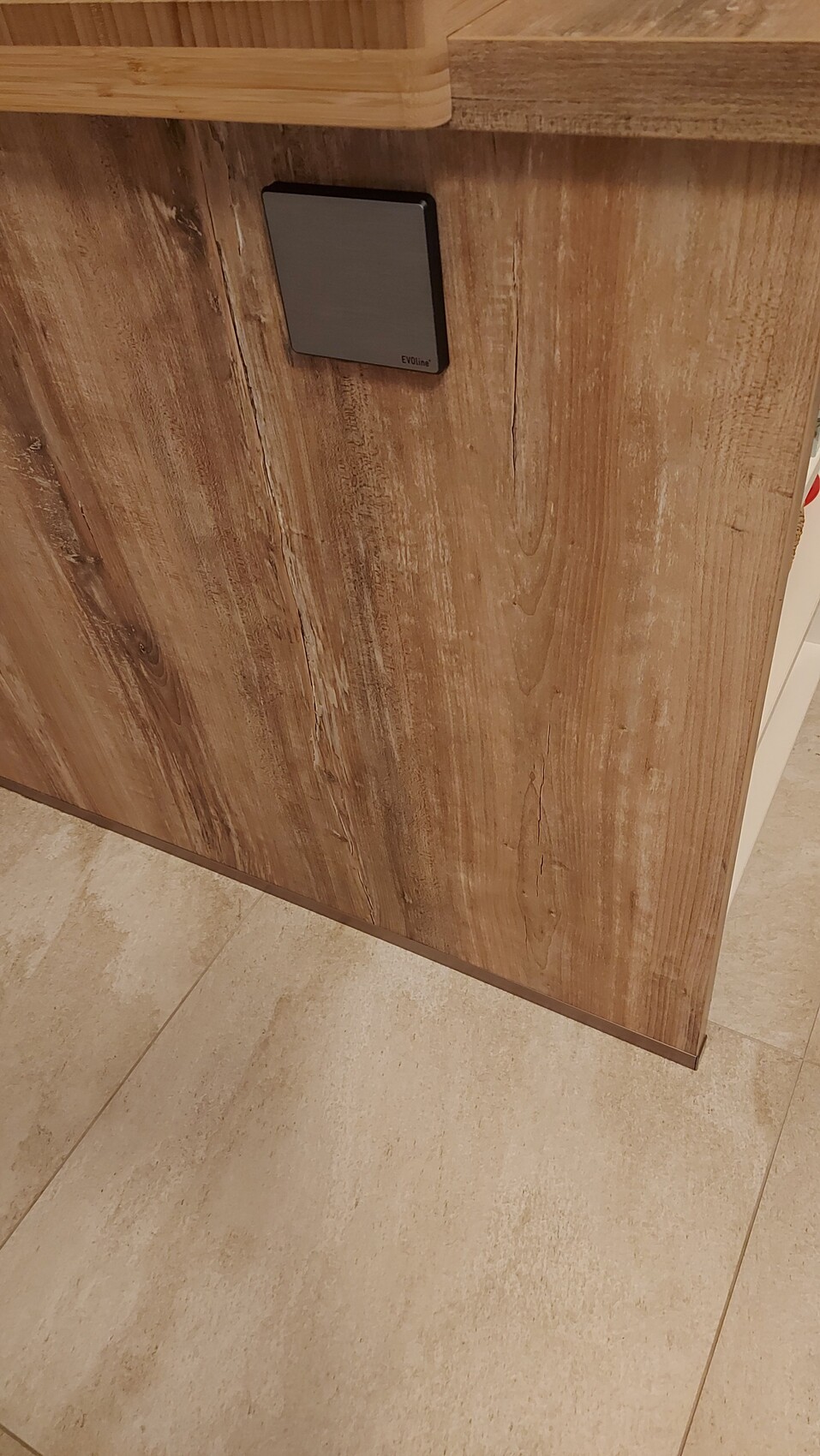

25.03.24 00:02
Stephan— schrieb:
So haben wir in einem Schrank (unschön aber egal) einfach drei Aufputzdosen angeschraubt und fertig
Das haben wir an der Seite von außen, allerdings nur für den Mixer beim Kuchen backen, bzw den Staubsauger
Graues quadratisches EVOLine-Schaltersystem an einer Holzfront.
Schuko-Steckdose mit USB-Port und grauer Edelstahlabdeckung an einer Holzwand.

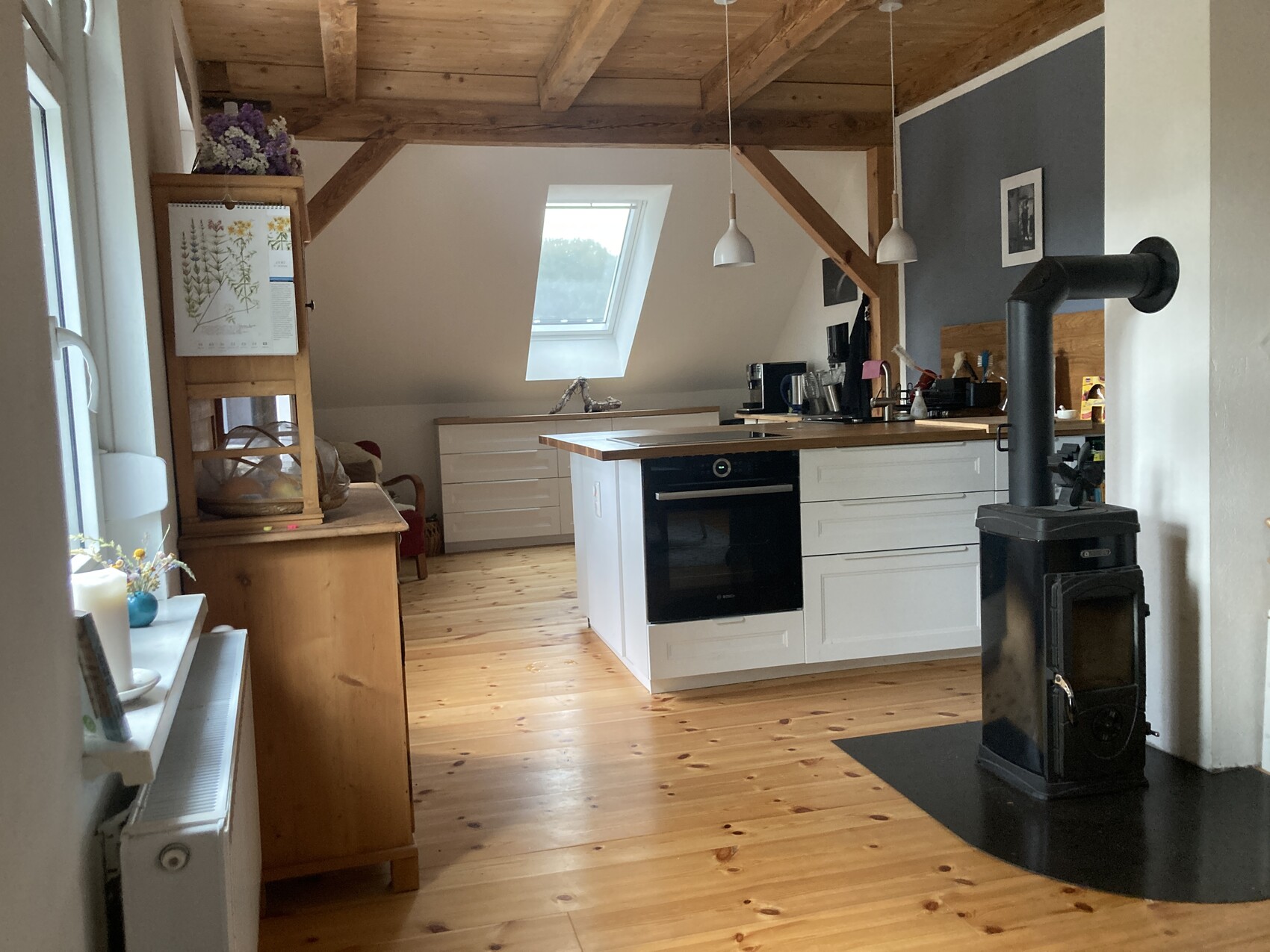

HausiKlausi
25.03.24 00:38
Kein Neubau, insofern mussten wir mit dem arbeiten, was vorgefunden wurde (also Kabel durch den Boden ging schon mal nicht). Vielleicht hilft es trotzdem: Wie haben eine versenkbare Steckdose auf der Insel, eine an der Seite inkl. Schalter für das Licht über der Insel. In der Kochinsel versteckt je eine Steckdose für Geschirrspüler und Backofen (läuft über Schuko) sowie zwei Phasen für das Induktionsfeld (autark).
Küche im Dachgeschoss mit Holzbalken, Holzfußboden, Inselküche, Kaminofen und Dachfenster.
