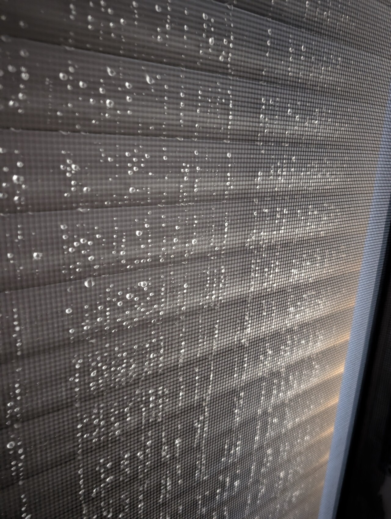

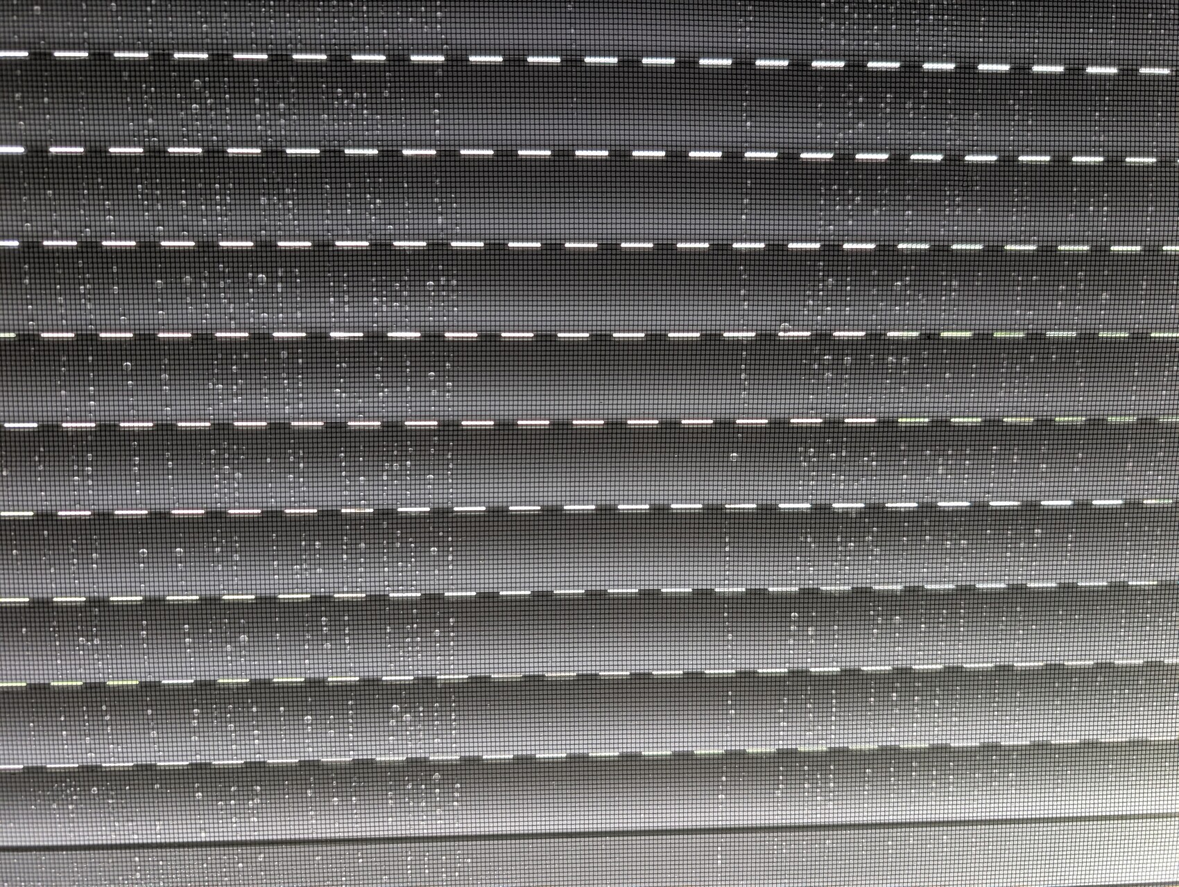

in meiner Eigentumswohnung wurden neue Fenster eingebaut und bei einem Fenster auch ein Vorbaurollladen. Bei Regen läuft das Wasser an der Innenseite der Rollläden herunter, sowohl wenn die Rollläden vollständig heruntergelassen sind als auch wenn sie teilweise heruntergelassen sind (siehe Foto).
Die Firma, die die Rollläden angebracht hat, meint das wäre normal. Stimmt das? Ich finde es etwas merkwürdig und habe Angst, dass die Feuchtigkeit dann beim Hochziehen ja auch in den Rollladenkasten geht und die Rollläden selbst relativ schnell in Mitleidenschaft gezogen werden.
Viele Grüße
Torsten

Das ist selbstverständlich nicht normal, sondern klar ein Mangel. Leider sieht man nichts, welcher es sein könnte, da Du die Situation nicht auch von außen zeigst. Auf den Bildern sehe ich nur ein mit Regentropfen benetztes Insektengitter hinter einer Jalousie, aber von der Konstruktion der Jalousie bzw. ihres Kastens ist nichts zu sehen.

Wenn das bei Regen und geschlossenen Rollladen so nass ist, muss man ja beobachten können, wo das ganze Wasser herkommt.
Wenn es ein Vorbaurollladen ist, kann es ja eigentlich nur dahinter durchlaufen. Darauf deuten zumindest die gleichmäßigen Streifen an Regentropfen auf dem Fliegengitter.

Dazu hatte dir 11ant schon geschrieben, dass du Bilder des Problems und nicht der Auswirkung posten müsstest.
