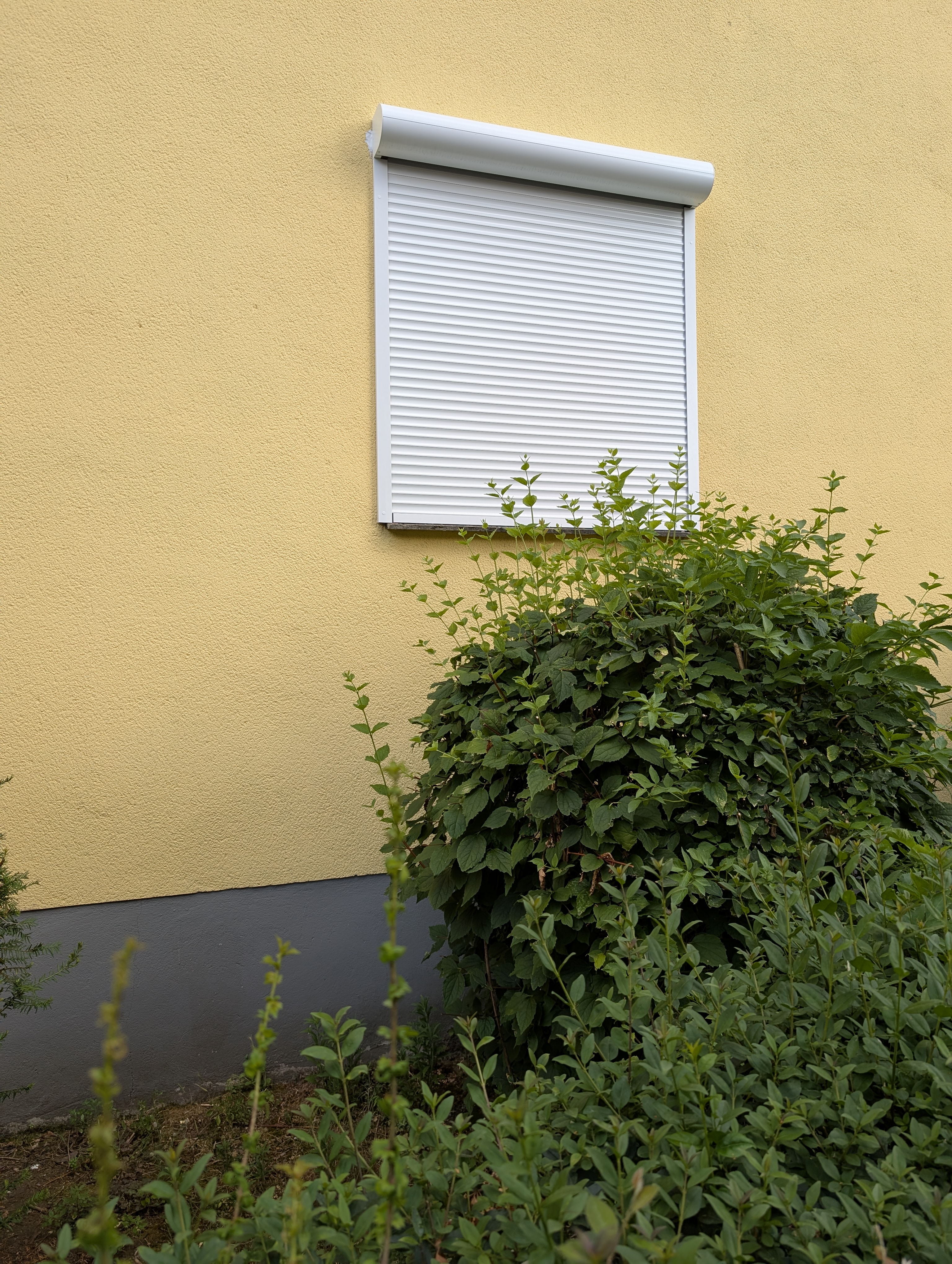

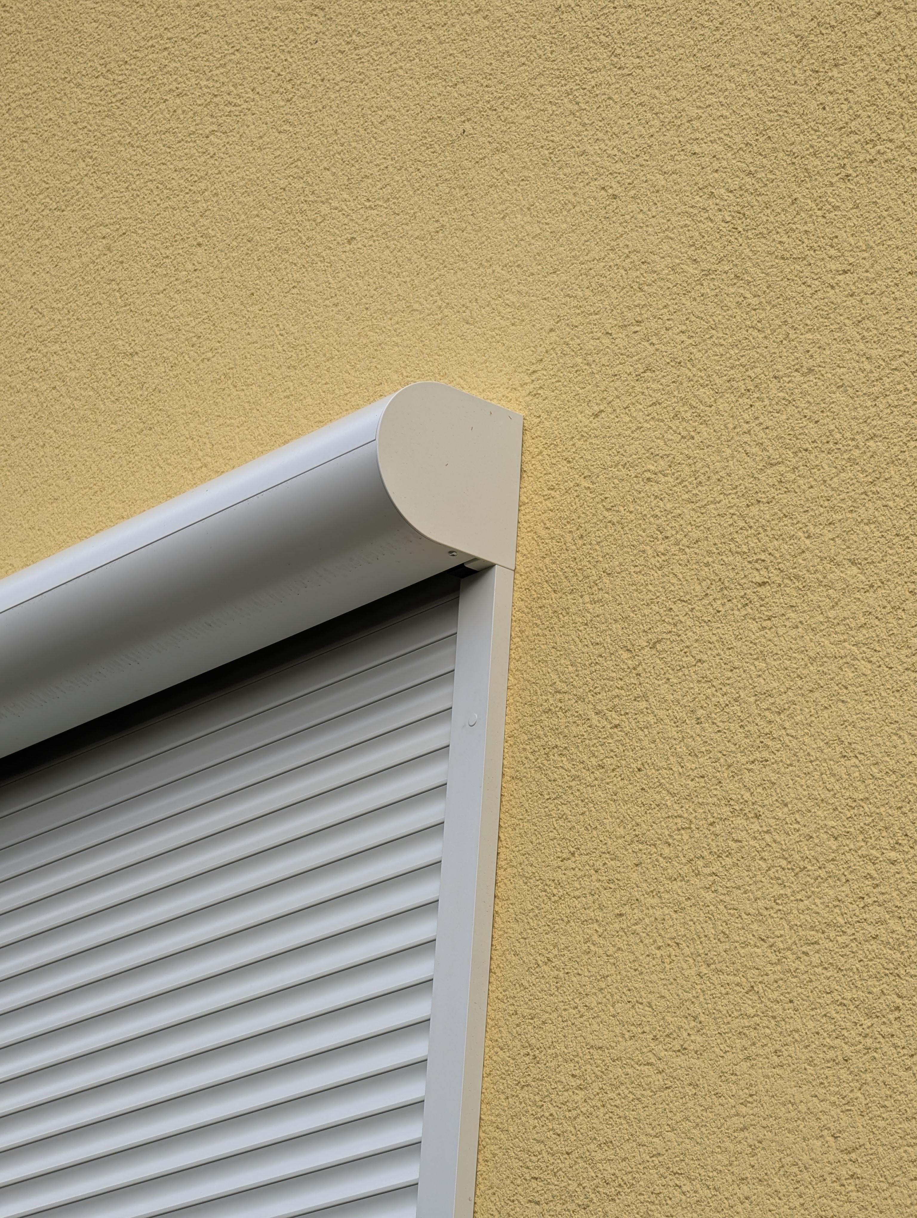

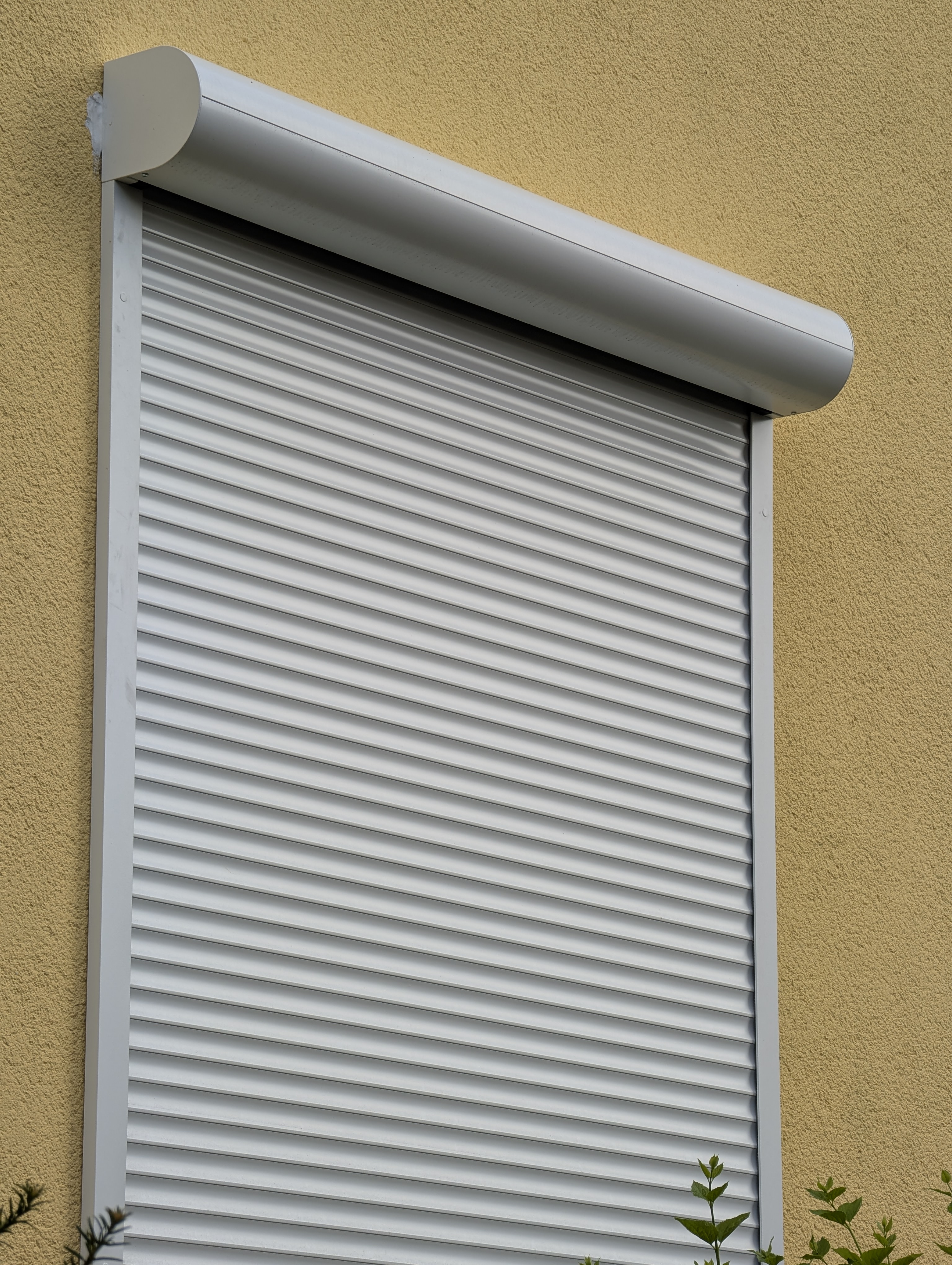

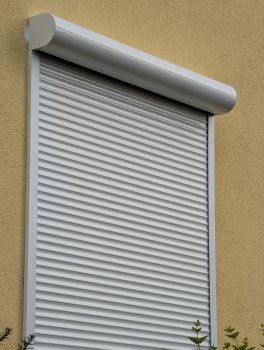

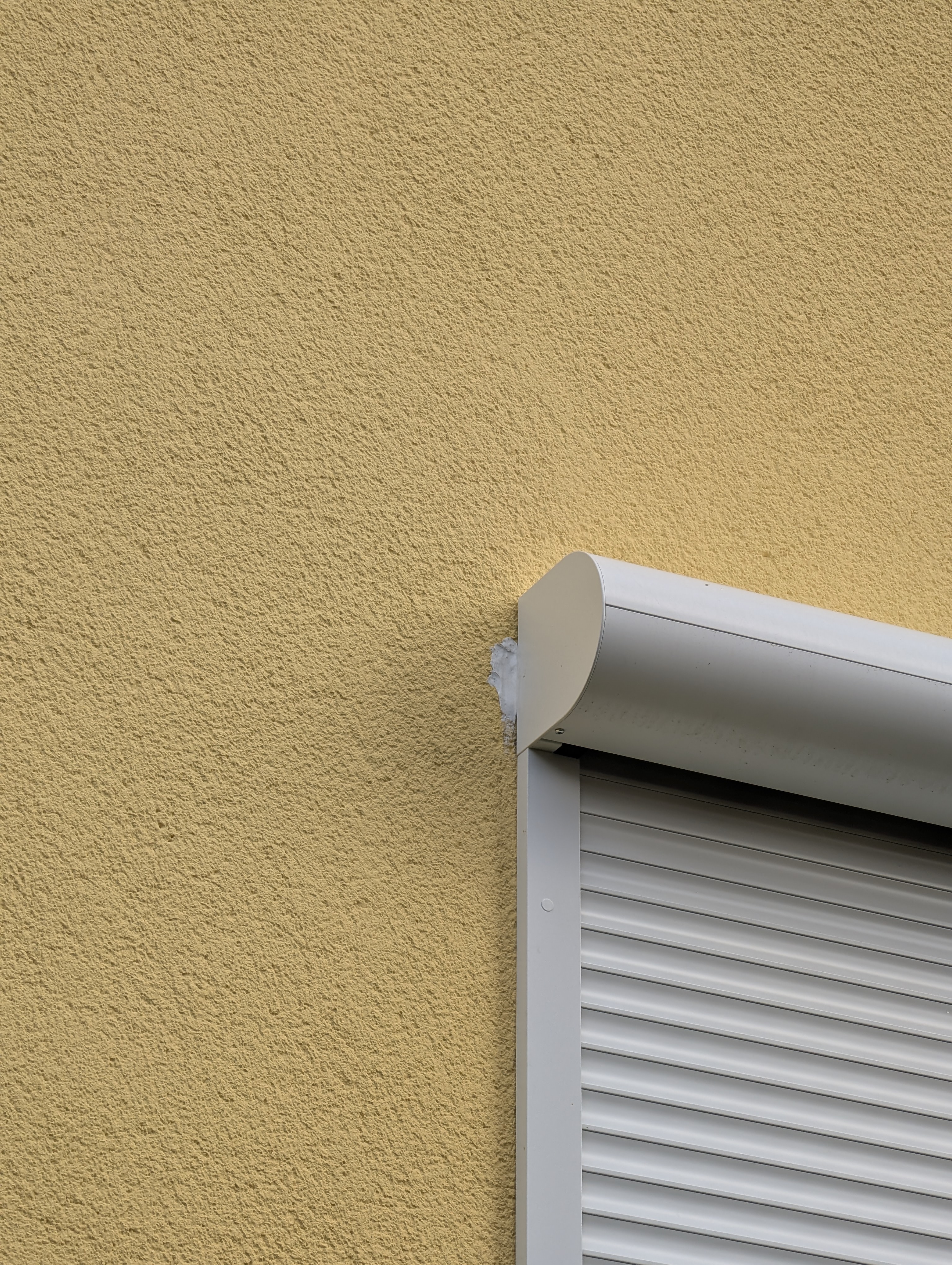

Bei Regen läuft das Wasser an der Innenseite der Rollläden herunter, sowohl wenn die Rollläden vollständig heruntergelassen sind als auch wenn sie teilweise heruntergelassen sind (siehe Foto).
Und wenn sie gar nicht runtergelassen sind, werden sie gar nicht in Mitleidenschaft gezogen, weil sie dann im Kasten verborgen sind.
Hier sind Fotos der Rollläden.
Offenbar läuft der Regen zwischen Fassade und Element durch. Das hat ein Vollkevin ver-messen. Die Elemente hätten in die Laibung eingebaut gehört. Da wollte wohl ein Schlauberger umgehen, daß das natürlich lichte Höhe kostet. Auch diese Montage ist natürlich möglich, jedoch mit anderen Anschlussdetails und ggf. anderer Reihenfolge Putz / Montage. Was macht der Architekt beruflich ?
profil65
Auf den Putz nachträglich aufgesetzten Vorbaurollläden sind nichts Ungewöhnliches.
Folgende Möglichkeiten bestehen:
  1. Rollladenkasten wurde mit ausreichend Abstand vor die Fassade gesetzt = Wasser innen am Rollladen kein Mangel. Wasser kann/darf zwischen Wand und Rollladen herunterlaufen. Vorteil keine Fassaden "Stauwasser" auf dem Kasten.... viel weniger Schmutz Ablagerungen auf dem Kasten. Nachteile: Rollladen nicht "Lichtdicht"...
  2. Rollladenkasten ist dicht an/im(?) Putz der Fassade... Rollladenkasten muss Oben Waagrecht "Fachgerecht" Angeschlossen und abgedichtet sein Wasser innen am Rollladen= Mangel.
  3. Nicht Fachgerechte kombi aus 1.und 2. ... ohne Fachgerechten Anschuss... Wasser innen am Rollladen = Mangel.
Es gibt vermutlich Gründe, warum der Vorbaurollladen nicht auf den Rahmen in die Laibung gesetzt wurde ... ohne Foto auf dem man Fenster und Laibung sehen kann, lässt sich das nicht seriös beurteilen.
